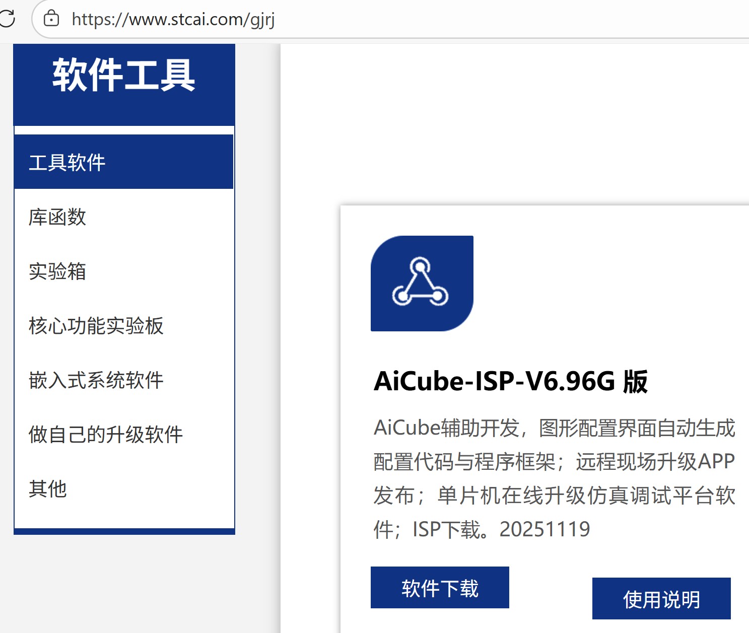

深圳国芯人工智能有限公司-工具软件
ISP扫描串口检测不到一箭双雕,应该是主控芯片挂了。
