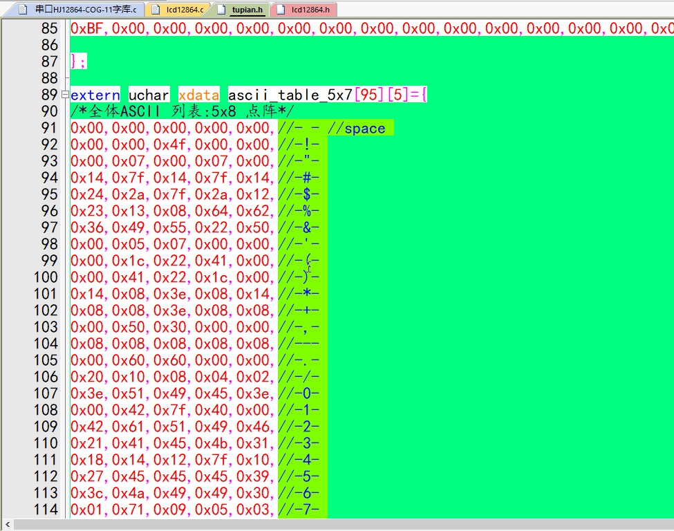

为了驱动LCD12864,我先在topian.h里定义了数组

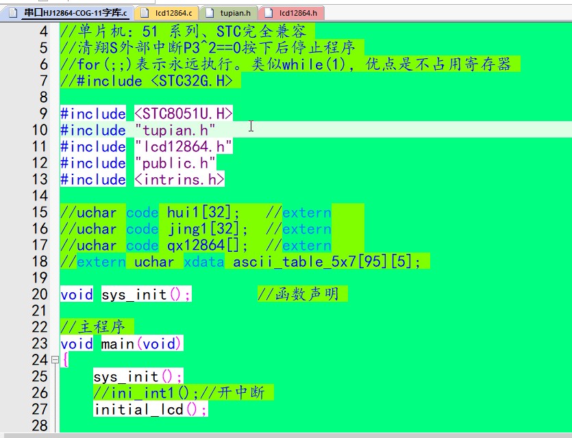

然后在主函数主这样:

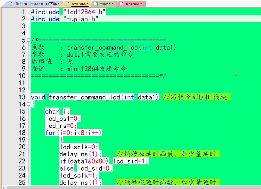

错误提示的地方是lcd12864.c里的这儿:

发表于 2025-12-5 19:21:48 | 显示全部楼层
字库h文件:

发表于 2025-12-5 19:22:52 | 显示全部楼层
问题是如何才能把错误:
App\lcd12864\lcd12864.c(282): error C67: 'ascii_table_5x7': undefined identifier
解决呢?
本来屏是有字库的,但现在读不出来............

发表于 2025-12-5 19:59:40 | 显示全部楼层
undefined 是指未定义,不是重复定义。
你可以这样想,加了extern的只是声明不是定义。

发表于 2025-12-9 09:17:56 | 显示全部楼层
头文件声明,C文件定义,你搞反了

发表于 2025-12-9 12:08:07 | 显示全部楼层
Ayb_*** 发表于 2025-12-9 09:17
头文件声明,C文件定义,你搞反了
是是是的,我晕了,是搞反啦,谢谢大佬
