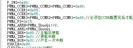

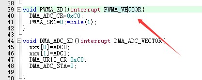

pwm设置的是中央对齐模式,打开了更新中断,每周期能中断两次,我在中断里写了个死循环,但PWM输出时没有进入这个中断,而是一直在运行大循环

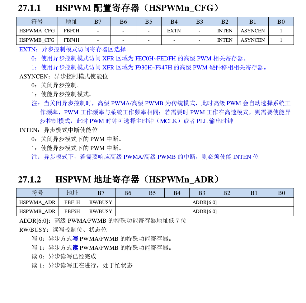

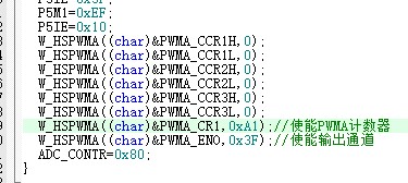

高速pwm下,打开中断需要额外配置HSPWMA_CFG
我刚找到原因过来反馈,你就出来回答了。。。我扣扣上等了好久也没回答
