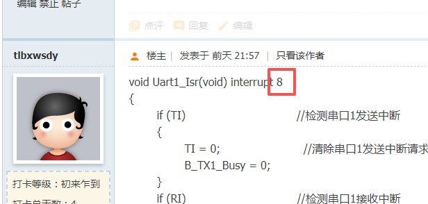

请问AI8051U 串口1使用问题

tlbx*** 发表于 2025-12-5 21:57
void Uart1_Isr(void) interrupt 8
        if (TI)                                //检测串口1发送中断
串口1的中断号是4,不是8
