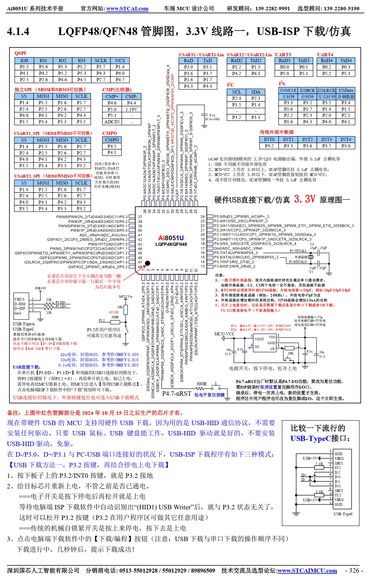

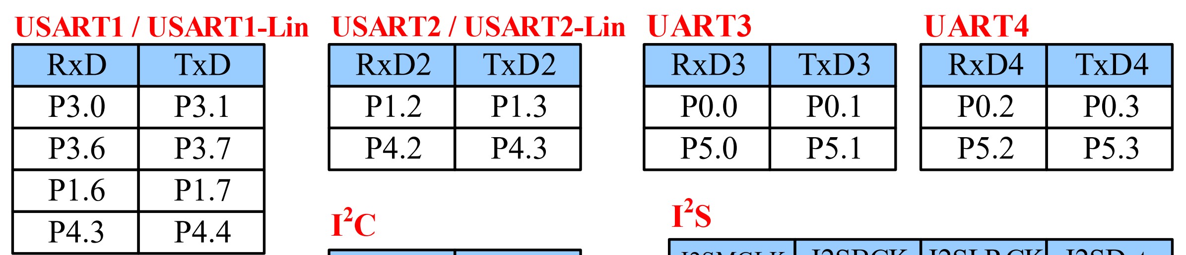

如果串口1,
P30/P31配置了USB 在线调试或者不断电下载 ,
程序又把串口1映射到P36/P37 ,
然后接RS232 与上位机通信,是否可以,有影响吗。
板子画错了 通信都搞串口1了 ,谢谢

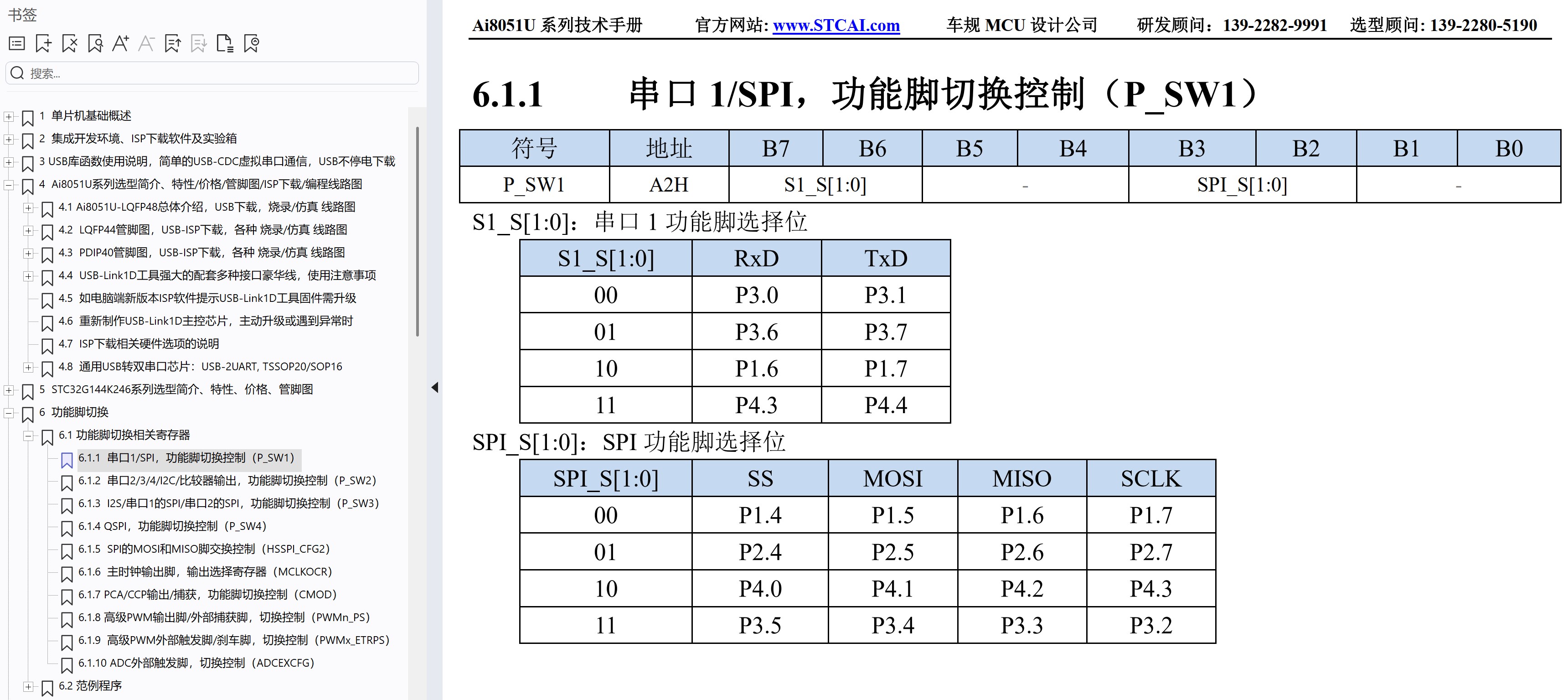

可以的,P3.6 P3.7。串口通信可以。3.6 3.7管脚没USB功能

        P_SW1 = (P_SW1 & ~0xc0) | 0x40;                //UART1/USART1: RxD(P3.6), TxD(P3.7)

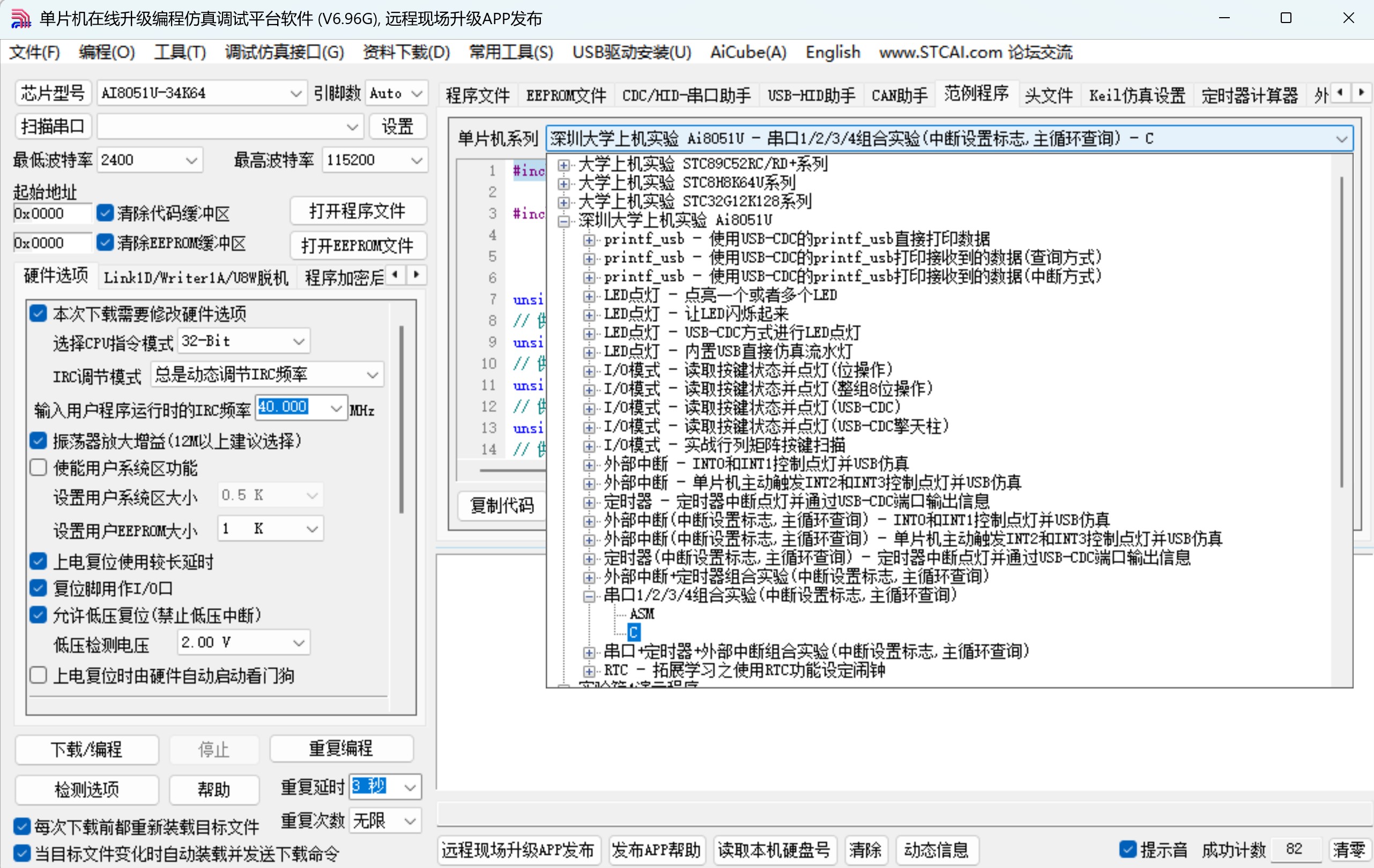

发表于 2025-12-5 22:22:35 | 显示全部楼层
#include <AI8051U.H>                        //包含AI8051U的头文件
#include "intrins.h"                        //使用_nop_()函数所必须要包含的头文件,
                                                                //否则延时函数中调用的_nop_()函数没有被头文件引用过来,
                                                                //会导致编译器找不到这个而函数而报错。
unsigned char uart1_txflag = 0;        //定义1个位变量,UART1事件位变量标志,记录UART1已产生发送中断
// 供主循环查询UART1是否已产生发送中断,在主循环中处理UART1的中断事件任务,不堵塞其他中断
unsigned char uart1_rxflag = 0;        //定义1个位变量,UART1事件位变量标志,记录UART1已产生接收中断
// 供主循环查询UART1是否已产生接收中断,在主循环中处理UART1的中断事件任务,不堵塞其他中断
unsigned char uart2_txflag = 0;        //定义1个位变量,UART2事件位变量标志,记录UART2已产生发送中断
// 供主循环查询UART2是否已产生发送中断,在主循环中处理UART2的中断事件任务,不堵塞其他中断
unsigned char uart2_rxflag = 0;        //定义1个位变量,UART2事件位变量标志,记录UART2已产生接收中断
// 供主循环查询UART2是否已产生接收中断,在主循环中处理UART2的中断事件任务,不堵塞其他中断
unsigned char uart3_txflag = 0;        //定义1个位变量,UART3事件位变量标志,记录UART3已产生发送中断
// 供主循环查询UART3是否已产生发送中断,在主循环中处理UART3的中断事件任务,不堵塞其他中断
unsigned char uart3_rxflag = 0;        //定义1个位变量,UART3事件位变量标志,记录UART3已产生接收中断
// 供主循环查询UART3是否已产生接收中断,在主循环中处理UART3的中断事件任务,不堵塞其他中断
unsigned char uart4_txflag = 0;        //定义1个位变量,UART4事件位变量标志,记录UART4已产生发送中断
// 供主循环查询UART4是否已产生发送中断,在主循环中处理UART1的中断事件任务,不堵塞其他中断
unsigned char uart4_rxflag = 0;        //定义1个位变量,UART4事件位变量标志,记录UART4已产生接收中断
// 供主循环查询UART4是否已产生接收中断,在主循环中处理UART4的中断事件任务,不堵塞其他中断
void Uart1_Init(void)                        //115200bps@40.000MHz
        SCON = 0x50;                                //8位数据,可变波特率
        AUXR |= 0x40;                                //定时器时钟1T模式
        AUXR &= 0xFE;                                //串口1选择定时器1为波特率发生器
        TMOD &= 0x0F;                                //设置定时器模式
        TL1 = 0xA9;                                        //设置定时初始值
        TH1 = 0xFF;                                        //设置定时初始值
        ET1 = 0;                                        //禁止定时器中断
        TR1 = 1;                                        //定时器1开始计时
        ES = 1;                                                //使能串口1中断
void Uart2_Init(void)                        //115200bps@40.000MHz
        S2CON = 0x50;                                //8位数据,可变波特率
        AUXR |= 0x04;                                //定时器时钟1T模式
        T2L = 0xA9;                                        //设置定时初始值
        T2H = 0xFF;                                        //设置定时初始值
        AUXR |= 0x10;                                //定时器2开始计时
        IE2 |= 0x01;                                //使能串口2中断
void Uart3_Init(void)                        //115200bps@40.000MHz
        S3CON = 0x10;                                //8位数据,可变波特率
        S3CON |= 0x40;                                //串口3选择定时器3为波特率发生器
        T4T3M |= 0x02;                                //定时器时钟1T模式
        T3L = 0xA9;                                        //设置定时初始值
        T3H = 0xFF;                                        //设置定时初始值
        T4T3M |= 0x08;                                //定时器3开始计时
        IE2 |= 0x08;                                //使能串口3中断
void Uart4_Init(void)                        //115200bps@40.000MHz
        S4CON = 0x10;                                //8位数据,可变波特率
        S4CON |= 0x40;                                //串口4选择定时器4为波特率发生器
        T4T3M |= 0x20;                                //定时器时钟1T模式
        T4L = 0xA9;                                        //设置定时初始值
        T4H = 0xFF;                                        //设置定时初始值
        T4T3M |= 0x80;                                //定时器4开始计时
        IE2 |= 0x10;                                //使能串口4中断
void main (void)
        EAXFR = 1;                                        //允许访问扩展的特殊寄存器,XFR
        WTST = 0;                                        //设置取程序代码等待时间,赋值为0表示不等待,程序以最快速度运行
        CKCON = 0;                                        //设置访问片内的xdata速度,赋值为0表示用最快速度访问,不增加额外的等待时间
        P0M0 = 0x00; P0M1 = 0x00;         //设置 P0 口为准双向口模式
        P1M0 = 0x00; P1M1 = 0x00;         //设置 P1 口为准双向口模式
        P2M0 = 0x00; P2M1 = 0x00;         //设置 P2 口为准双向口模式
        P3M0 = 0x00; P3M1 = 0x00;        //设置 P3 口为准双向口模式
        P3M0 = 0x00; P3M1 = 0x0c;         //P32、P33设置为高阻输入(需要同步开启上拉电阻)
        P4M0 = 0x00; P4M1 = 0x00;         //设置 P4 口为准双向口模式
        P5M0 = 0x00; P5M1 = 0x00;         //设置 P5 口为准双向口模式
        P6M0 = 0x00; P6M1 = 0x00;         //设置 P6 口为准双向口模式
        P7M0 = 0x00; P7M1 = 0x00;         //设置 P7 口为准双向口模式
        uart1_txflag = 0;                        //初始化用户标志位
        uart1_rxflag = 0;                        //初始化用户标志位
        uart2_txflag = 0;                        //初始化用户标志位
        uart2_rxflag = 0;                        //初始化用户标志位
        uart3_txflag = 0;                        //初始化用户标志位
        uart3_rxflag = 0;                        //初始化用户标志位
        uart4_txflag = 0;                        //初始化用户标志位
        uart4_rxflag = 0;                        //初始化用户标志位
        Uart1_Init();                                //调用UART1初始化函数
        Uart2_Init();                                //调用UART2初始化函数
        Uart3_Init();                                //调用UART3初始化函数
        Uart4_Init();                                //调用UART4初始化函数
        EA = 1;                                                //总中断允许位打开
        P40 = 0;                                         //打开LED灯供电
        while(1)                                         //主循环中查询需要处理的各种事件
                /*  本演示程序中,主循环查询各中断有无需要继续处理的事件的次序,
                依次是 UART/UART2/UART3/UART4, 用户可以自己根据实际情况,
                调整查询各中断有无需要继续处理的事件的优先次序  */
                if(uart1_txflag)                //主循环中查询,UART1是否已产生发送中断,是否有需要处理的UART1发送事件
                        uart1_txflag = 0;        //清0,UART1发送事件位变量标志
                        _nop_();                        //用户在此添加需要处理的事件
                        _nop_();
                if(uart1_rxflag)                //主循环中查询,UART1是否已产生接收中断,是否有需要处理的UART1接收事件
                        uart1_rxflag = 0;        //清0,UART1接收事件位变量标志
                        _nop_();
                if(uart2_txflag)                //主循环中查询,UART2是否已产生发送中断,是否有需要处理的UART2发送事件
                        uart2_txflag = 0;        //清0,UART2发送事件位变量标志
                        _nop_();
                if(uart2_rxflag)                //主循环中查询,UART2是否已产生接收中断,是否有需要处理的UART2接收事件
                        uart2_rxflag = 0;        //清0,UART2接收事件位变量标志
                        _nop_();
                if(uart3_txflag)                //主循环中查询,UART3是否已产生发送中断,是否有需要处理的UART3发送事件
                        uart3_txflag = 0;        //清0,UART3发送事件位变量标志
                        _nop_();
                if(uart3_rxflag)                //主循环中查询,UART3是否已产生接收中断,是否有需要处理的UART3接收事件
                        uart3_rxflag = 0;        //清0,UART3接收事件位变量标志
                        _nop_();
                if(uart4_txflag)                //主循环中查询,UART4是否已产生发送中断,是否有需要处理的UART4发送事件
                        uart4_txflag = 0;        //清0,UART4发送事件位变量标志
                        _nop_();
                if(uart4_rxflag)                //主循环中查询,UART4是否已产生接收中断,是否有需要处理的UART4接收事件
                        uart4_rxflag = 0;        //清0,UART4接收事件位变量标志
                        _nop_();
void Uart1_Isr(void) interrupt UART1_VECTOR
        if (TI)                                                //检测串口1发送中断
                TI = 0;                                        //清除串口1发送中断请求位
                _nop_();                                //特急处理
                //以上程序代表部分需特急处理的中断事件,可在中断服务程序中直接处理
                //但时间不要太长,否则会影响其他中断事件的实时响应速度
                uart1_txflag = 1;                // uart1_txflag置1是通知主循环处理部分串口1发送中断事件不需要特急处理的任务
                                                                //置1,记录UART1已产生发送中断,供主循环查询判断有无需处理的UART1发送任务
        if (RI)                                                //检测串口1接收中断
                RI = 0;                                        //清除串口1接收中断请求位
                _nop_();                                //特急处理
                uart1_rxflag = 1;                // uart1_rxflag置1是通知主循环处理部分串口1接收中断事件不需要特急处理的任务
                                                                //置1,记录UART1已产生接收中断,供主循环查询判断有无需处理的UART1接收任务
//UART1中断服务程序,UART1_VECTOR在AI8051U.H头文件中已宏定义为4
void Uart2_Isr(void) interrupt UART2_VECTOR
        if (S2CON & 0x02)        //检测串口2发送中断
                S2CON &= ~0x02;        //清除串口2发送中断请求位
                _nop_();                                //特急处理
                uart2_txflag = 1;                // uart2_txflag置1是通知主循环处理部分串口2发送中断事件不需要特急处理的任务
                                                                //置1,记录UART2已产生发送中断,供主循环查询判断有无需处理的UART2发送任务
        if (S2CON & 0x01)        //检测串口2接收中断
                S2CON &= ~0x01;        //清除串口2接收中断请求位
                _nop_();                                //特急处理
                uart2_rxflag = 1;                // uart2_rxflag置1是通知主循环处理部分串口2接收中断事件不需要特急处理的任务
                                                                //置1,记录UART2已产生接收中断,供主循环查询判断有无需处理的UART2接收任务
//UART2中断服务程序,UART2_VECTOR在AI8051U.H头文件中已宏定义为8
void Uart3_Isr(void) interrupt UART3_VECTOR
        if (S3CON & 0x02)        //检测串口3发送中断
                S3CON &= ~0x02;        //清除串口3发送中断请求位
                _nop_();                                //特急处理
