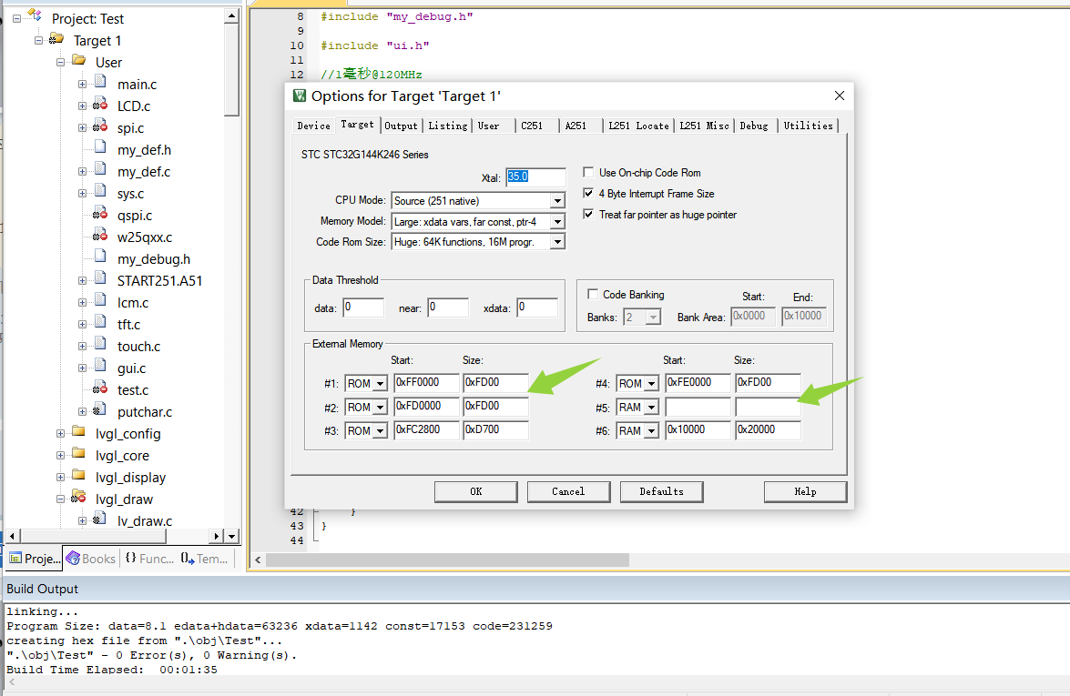

我要使用内部FLASH刷个图片(320X240)STC32G144K256

 楼主| 发表于 2025-12-5 09:12:55 | 显示全部楼层
乘风*** 发表于 2025-12-5 09:05
还是放在外部Flash里面吧
看了一下LVGL这个地址怎么确定的

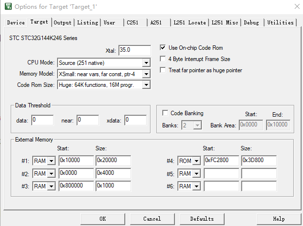

发表于 2025-12-5 09:21:30 | 显示全部楼层
这样可以编译过,试试
flash.zip (168.65 KB, 下载次数: 140)
lvgl的每段留一截是之前遇到过编译函数越界重叠问题
