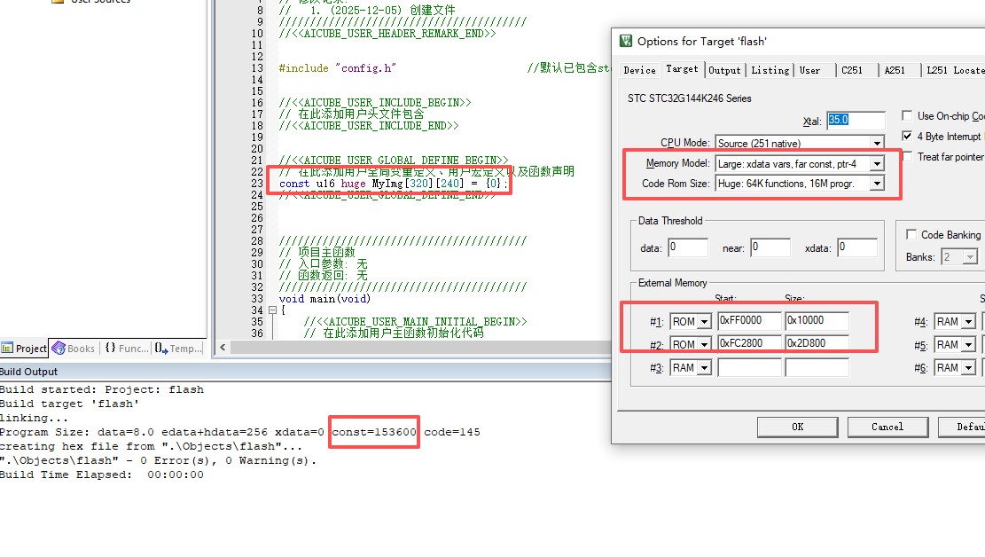

我要使用内部FLASH刷个图片(320X240)STC32G144K256
编译超出范围了。
求大佬帮忙建一个320X240数组DEMO ,只要数组分区设置好,以及main.c,RGB 16bit

 楼主| 发表于 2025-12-4 17:39:30 | 显示全部楼层
Ayb_*** 发表于 2025-12-4 15:02
const u16 huge MyImg[320][240] = {0};
还是一样,主要看是不是工程要怎么设置

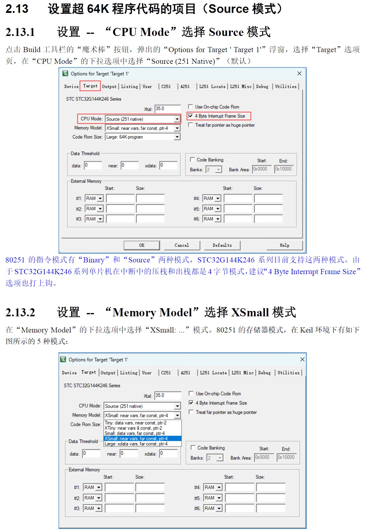

发表于 2025-12-4 17:48:01 | 显示全部楼层
数据手册中有程序代码64K以上的说明

 楼主| 发表于 2025-12-4 20:37:51 | 显示全部楼层
Debu*** 发表于 2025-12-4 17:48
数据手册中有程序代码64K以上的说明
是这样的还是不行

发表于 2025-12-5 08:37:04 | 显示全部楼层
TK0*** 发表于 2025-12-4 17:39
还是一样,主要看是不是工程要怎么设置
选HUGE模式

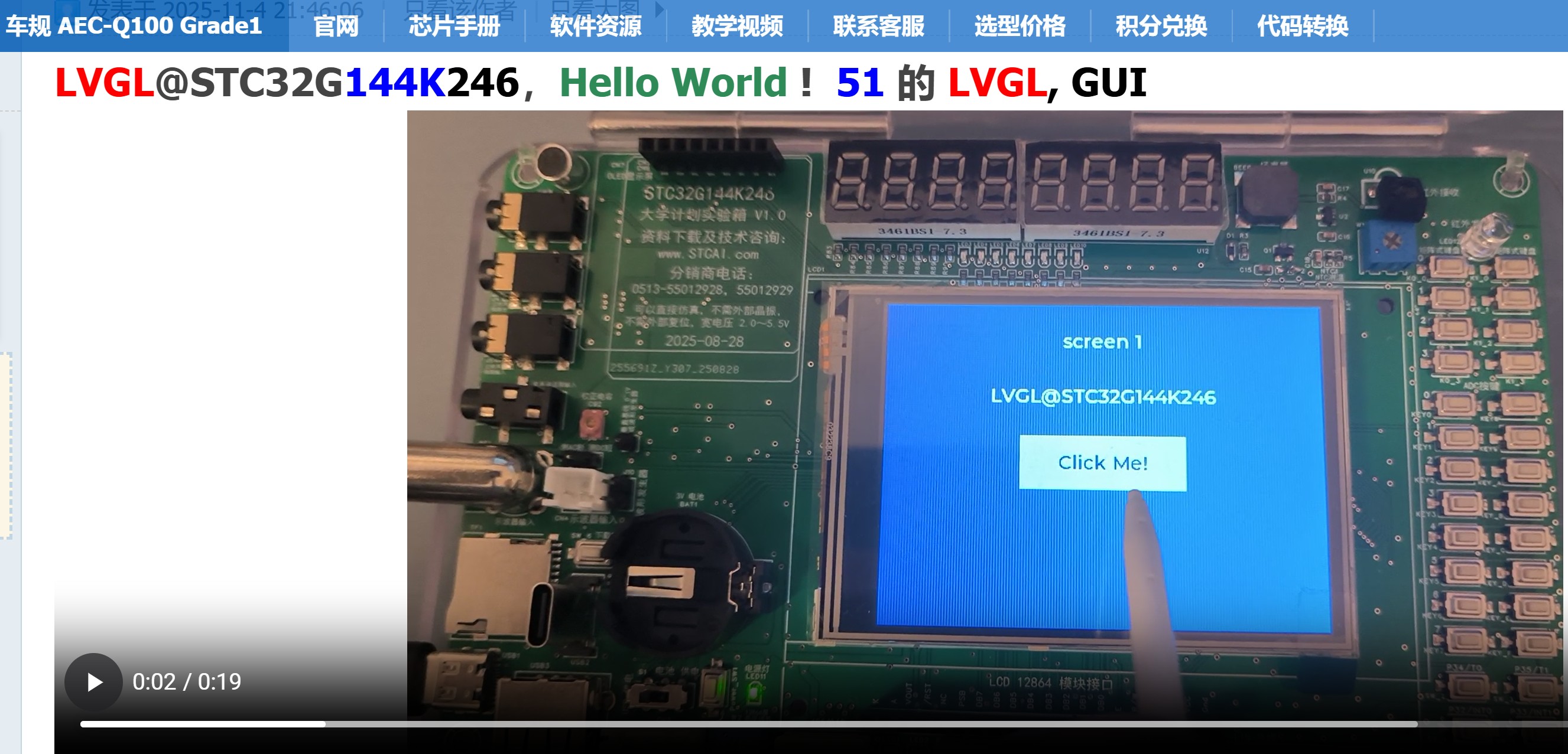

发表于 2025-12-5 08:51:52 | 显示全部楼层

 楼主| 发表于 2025-12-5 08:52:42 | 显示全部楼层
选了,编译不了。生成不了hex386.

 楼主| 发表于 2025-12-5 08:54:07 | 显示全部楼层
神*** 发表于 2025-12-5 08:51
LVGL@STC32G144K246,Hello World ! 51的 LVGL,GUI - LVGL,LiteOS,@STC32G144K246 实现启动中 国芯人 ...
我看下这个工程怎么设置的
