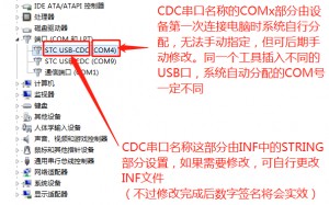

8H8K64U的USB CDC 虚拟出来的串口如STC_CDC(COM7)这个名称可改吗

CDC设备名称由如下两部分组成,说明如下:
HID的设备名称完全由底层代码中的设备描述符决定自行修改底层代码即可

可以修改接口关联描述符(IAD)的字符串描述符索引来修改友好名称
  1. char code CONFIGDESC[141] =
  2. {
  3. // 配置描述符
  4.     0x09,                   //bLength(9);
  5.     0x02,                   //bDescriptorType(Configuration);
  6.     0x8d,0x00,              //wTotalLength(141);
  7.     0x04,                   //bNumInterfaces(4);
  8.     0x01,                   //bConfigurationValue(1);
  9.     0x00,                   //iConfiguration(0);
  10.     0x80,                   //bmAttributes(BUSPower);
  11.     0x32,                   //MaxPower(100mA);
  12. // 串口1 接口关联描述符
  13.     0x08,                   //bLength(8);
  14.     0x0b,                   //bDescriptorType(IAD);
  15.     0x00,                   //bFirstInterface(0);
  16.     0x02,                   //bInterfaceCount(2);
  17.     0x02,                   //bFunctionClass(Communication Device Class);
  18.     0x02,                   //bFunctionSubClass(Abstract Control Model);
  19.     0x01,                   //bFunctionProtocol(Common AT commands);
  20.     0x00,                   //iFunction(0);
就是第20行的那个iFunction,换成一个字符串描述符索引就行了
