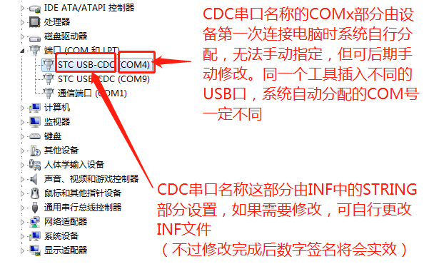

CDC设备名称由如下两部分组成,说明如下:
HID的设备名称完全由底层代码中的设备描述符决定,自行修改底层代码即可

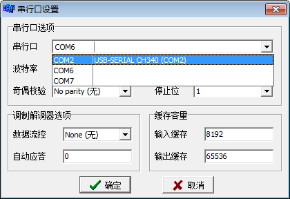

USB在微软有注册,STC的设备描述里面给出了注册的ID编号:0x34BF,就定下了,跟着的PID码也定死了,你修改单片机里面的供应商或者产品描述,没有用,windows根本不理你,无论怎么改得到的结果还是USB CDC,倒是电脑程序可以先扫描一下可用串口,供使用者选择。我用win7,能扫描到COM?但找不到串口的友好名,不知为什么,其他专用转换芯片都可以直接找到别名,如CH340/FT232这些都能直接显示,STC这个友好名称是空的
这里的com6/7是STC的,只有端口没有友好名称

原来这样,谢谢。HID的参看例子是调通了,CDC的实质是更改驱动描述了
