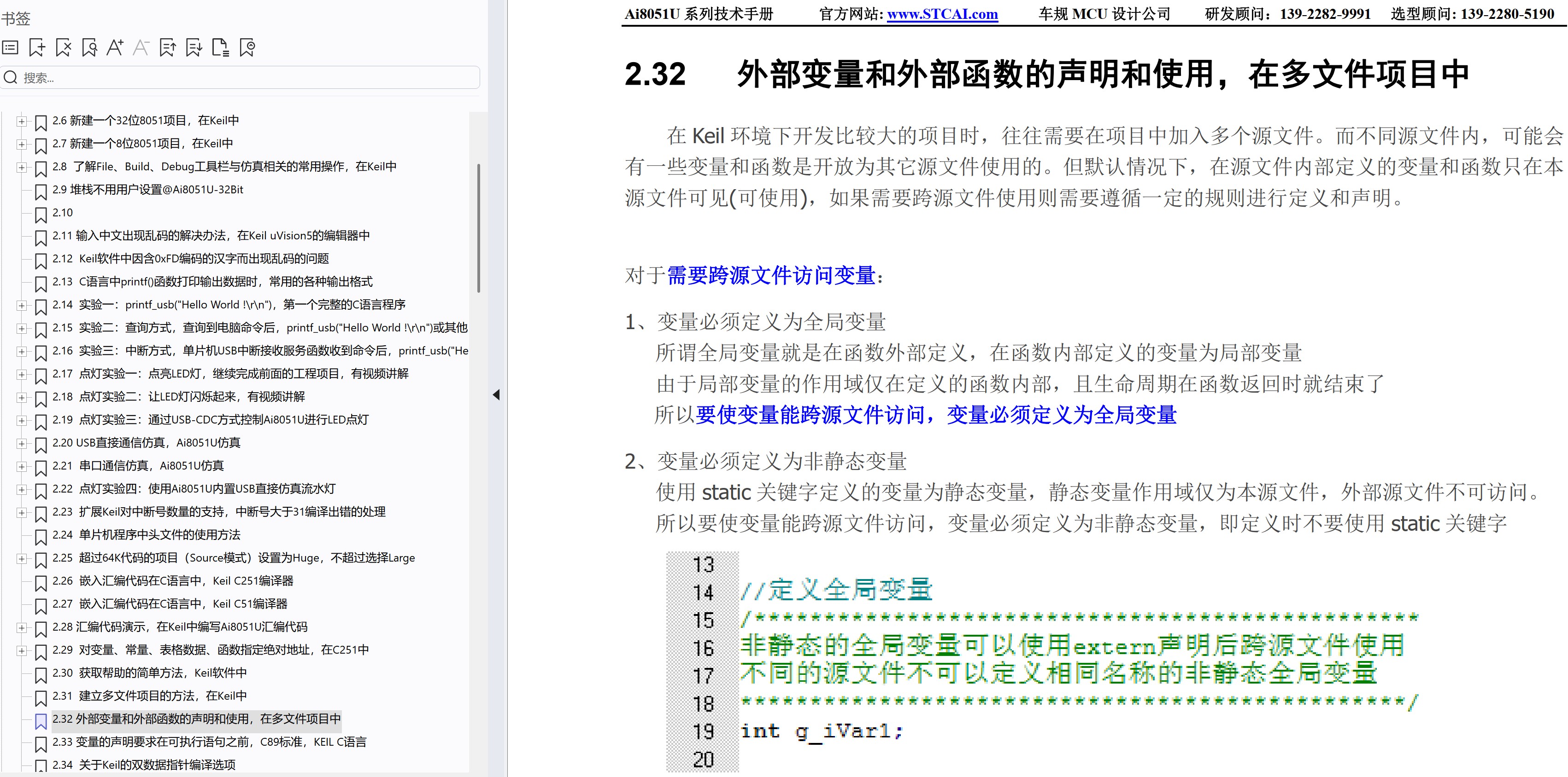

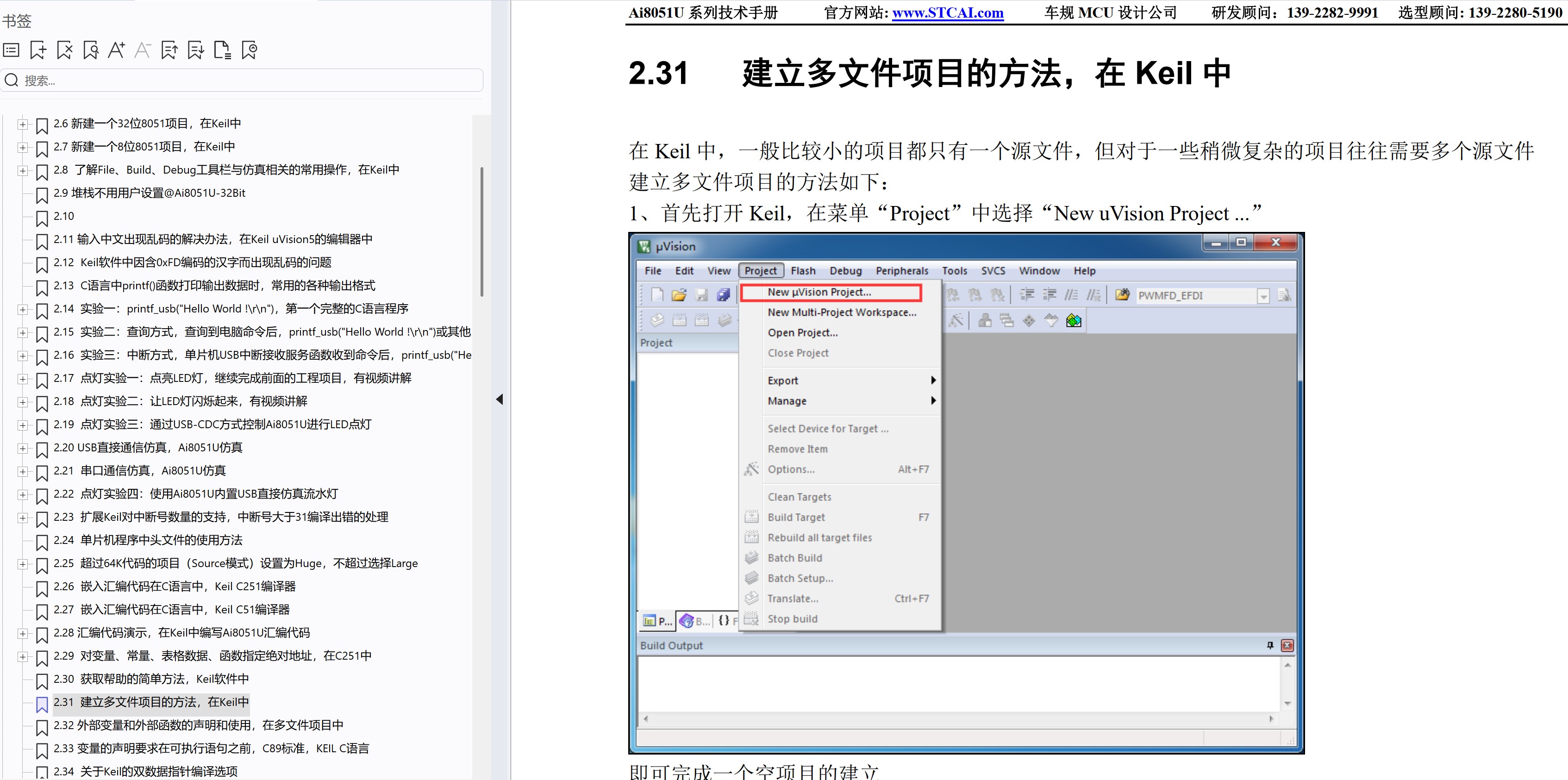

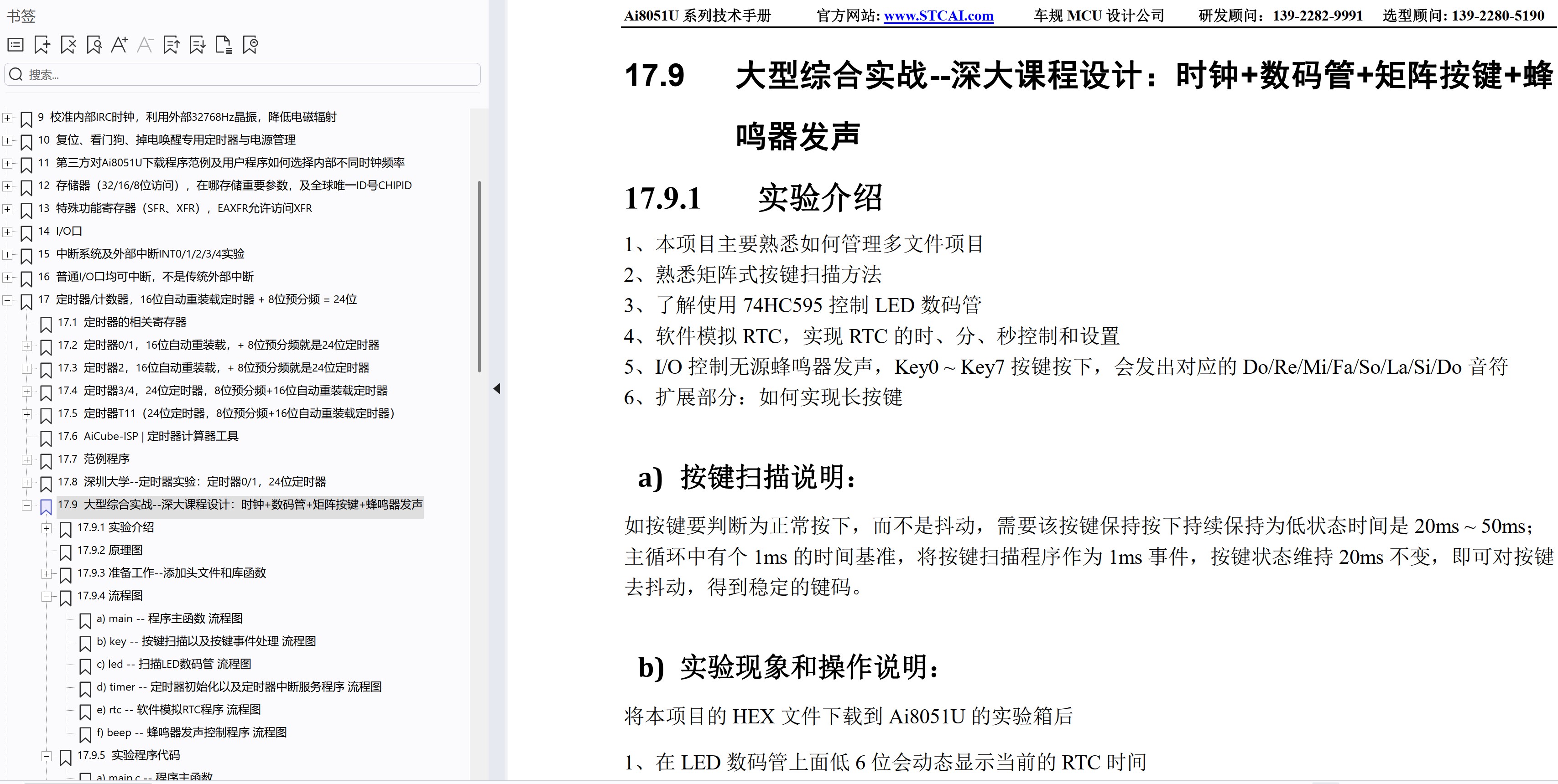

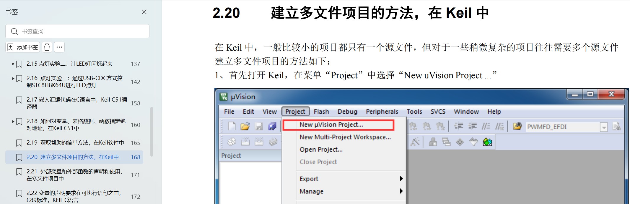

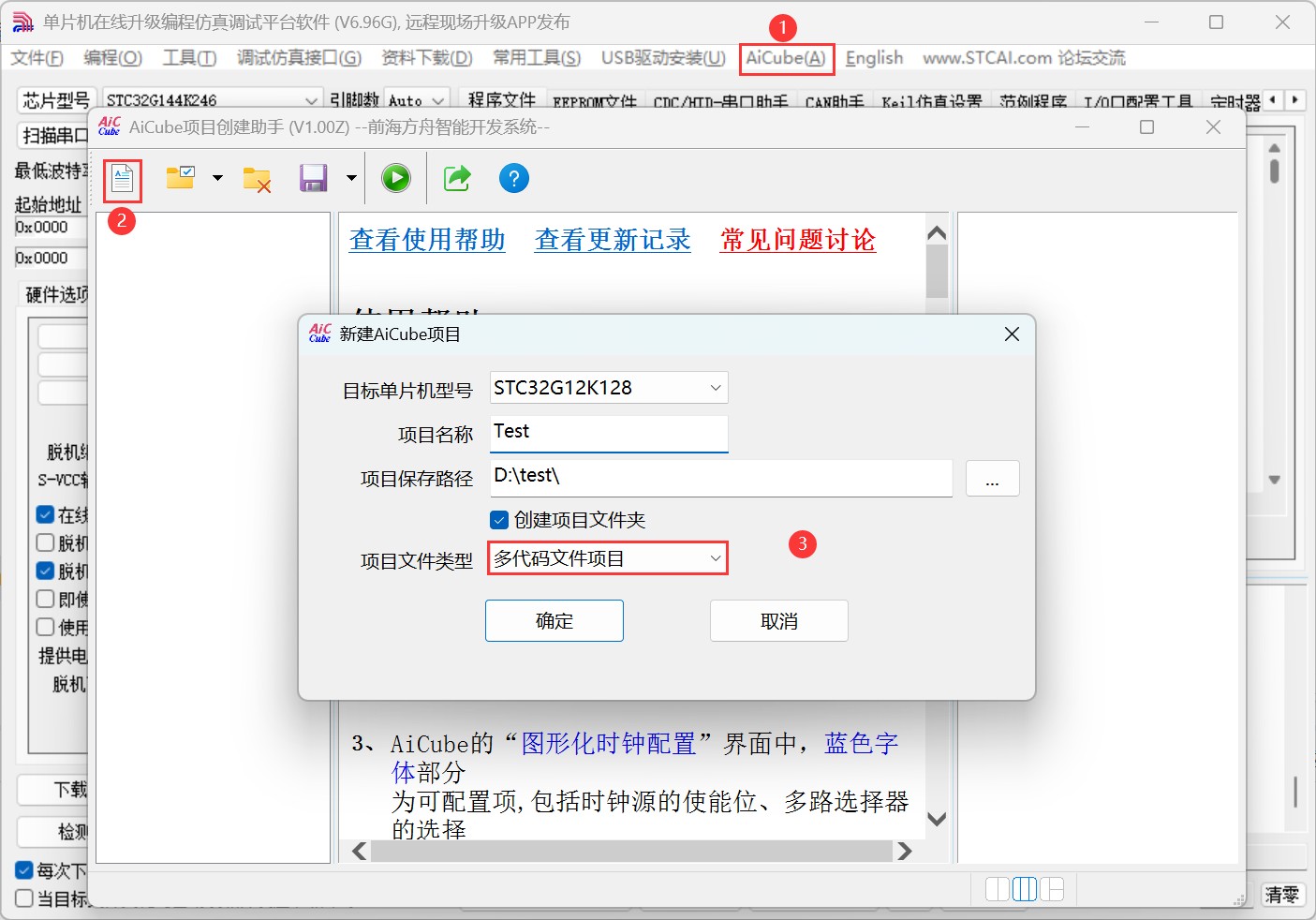

发表于 2025-12-3 14:11:03 | 显示全部楼层
规格书里面有基本的多文件项目建立介绍:
ISP软件可以自动生成多文件项目框架,可参考生成的项目结构添加自己的功能文件:
程序自动生成器,AiCube-ISP V6.96G, STC89/15/STC8H/STC32/8051U
https://www.stcaimcu.com/thread-16523-1-1.html
(出处: 国芯人工智能技术交流网站)
