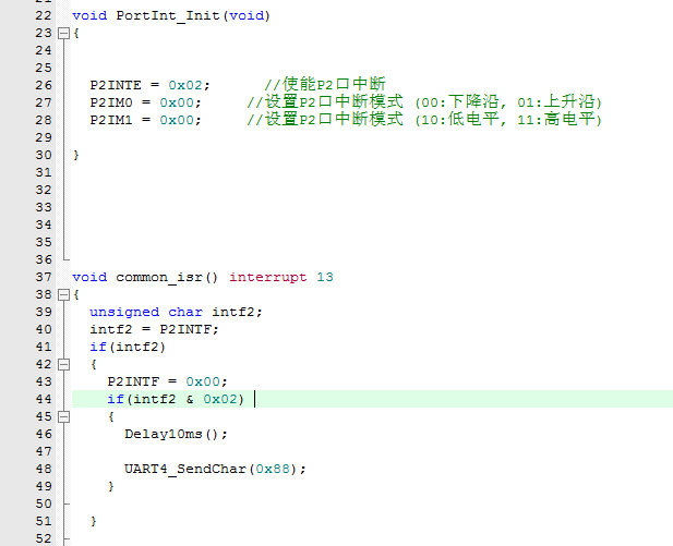

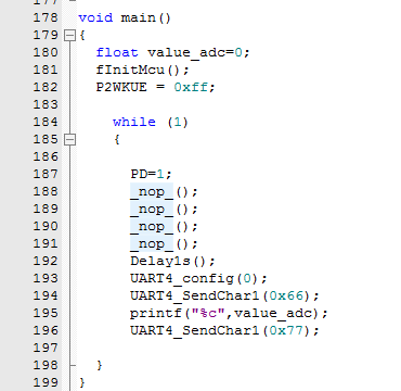

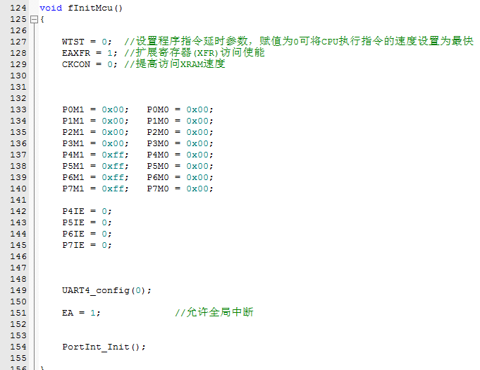

这段代码在main的主循环中一直进入省电模式,只有当P2.1上触发中断之后,中断会串口打印数据,随后退出省电模式,执行PD=1后面的代码,但是实际情况是中断触发之后,中断函数中的打印能有,但是while循环中的打印有时候有,有时候没有,请问这个是什么问题

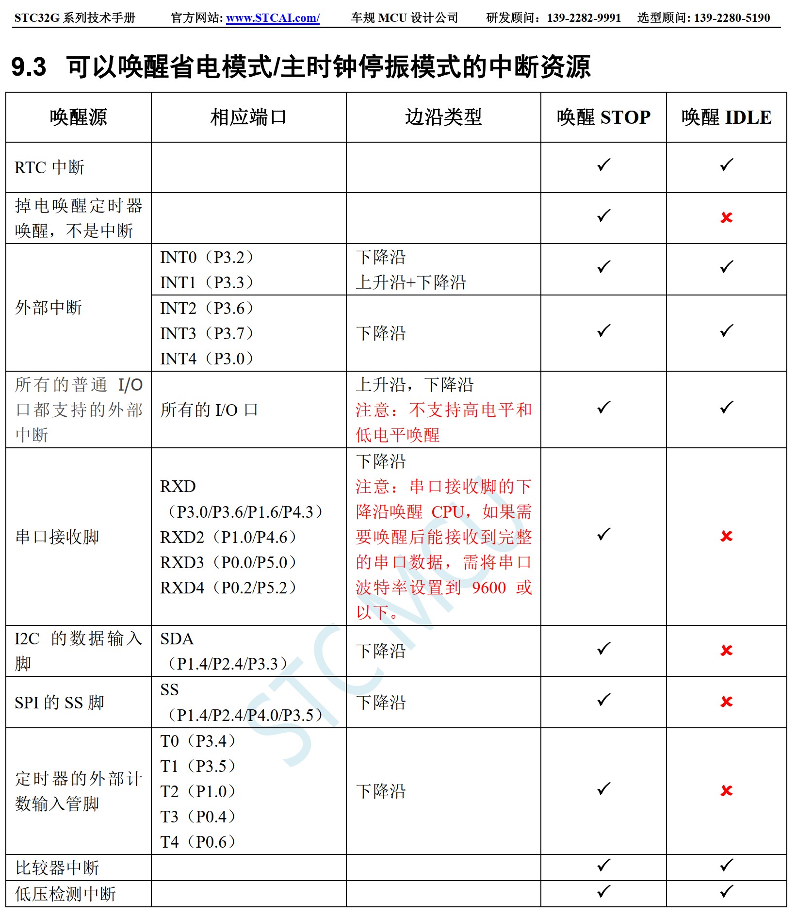

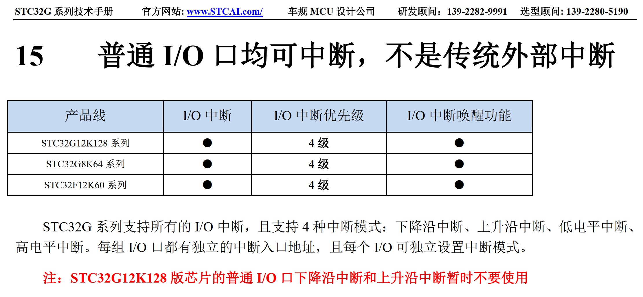

我看到了,STC32G12K128的普通IO口最好不要上升沿、下降沿中断,
但是有2个原因:
1.硬件已经设计好了,现在要唤醒的中断就在这个引脚上面;
2.从PD模式下面普通IO唤醒只能使用上升、下降沿中断,不能使用高低电平的中断吧

这个IO中断优先级会对唤醒有影响吗?需要额外配置下吗?

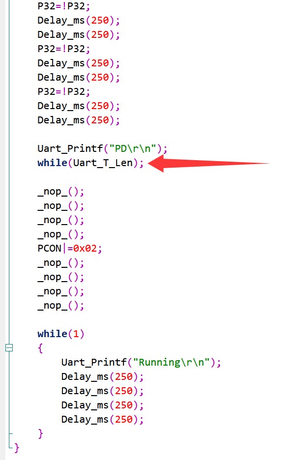

我遇到过相同问题,因为串口还没发完就进入省电模式了,解决办法是等串口发送完毕再进入省电模式
因为printf只是装载数据到缓冲区,然后串口中断和硬件在“后台”发送
以下例程供参考,基于本人编写的“串口收发框架,带不断电下载功能”:
https://www.stcaimcu.com/thread-16321-1-1.html
关键代码:
逻辑:
整个数据包发送完毕后,发送长度变量会在串口中断内清零,printf后要等待该变量为0再进入省电模式
例程:
