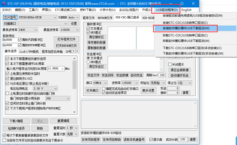

请教STC15W4K32S4使用USB直接下载

发表于 2023-5-8 16:01:51 | 显示全部楼层
wssla*** 发表于 2023-5-8 15:46
WIN10是不需要手动安装驱动的吧
需要安装的,STC15W4K32S4系列是软件模拟USB下载。
先点击下面的方法安装,如果还不行就按照我上面发的沈洁大佬的帖子安装驱动:【新提醒】STC8单片机WIN10系统下软件模拟USB下载驱动,数字签名安装问题解决版本 - https://www.stcaimcu.com/forum.p ... p;extra=&page=1
