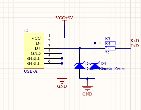

 楼主| 发表于 2023-5-7 18:03:13 | 显示全部楼层
这是我USB接口的连线
