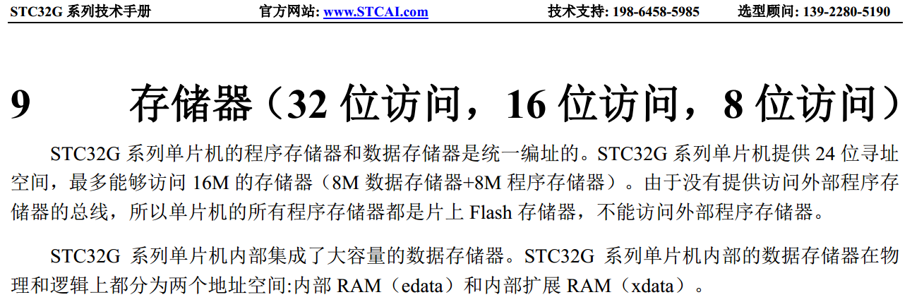

现在如果是
1, 在MCU内部扩展的外设,如将 XFR 放在 edata区,就可以 32位/16位/8位的访问
2, 在MCU内部扩展的外设,如将 XFR 放在 xdata区,就可以         16位/8位的访问
3, 在MCU外部扩展的外设,目前只支持8位访问,以后可以改成支持8位/16位/32位访问
