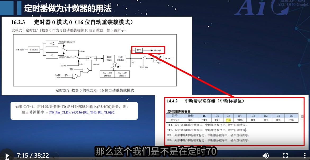

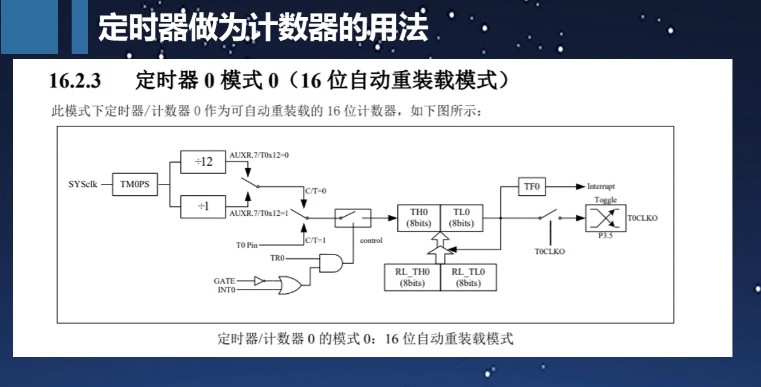

今天我们补回第十五集 定时器做计数器
今天重点学习计数器的用法:

发表于 2026-1-30 19:31:45 | 显示全部楼层
只要输出信号是高低电平变化的传感器,想要计算个数的就可以用计数器的功能。
这个是纯硬件的,例如1秒输出5000次,人工就没法啦:
高低电平输出的脉冲传感器,我们看看用法:
  • 打卡总天数:55

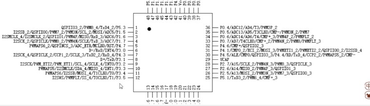

发表于 2026-1-30 19:34:38 | 显示全部楼层
看T0 和T1的2个外部引脚:
HMAPS6/I2SSD/MOSI_4/TICLED/TO/P3.411
I2SWS/PVMFLT/SS_4/TOCLKO/T1/P3.512

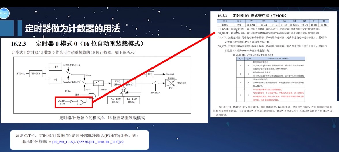

发表于 2026-1-30 19:36:19 | 显示全部楼层
TMOD配置:
  • 打卡总天数:55

发表于 2026-1-30 19:42:49 | 显示全部楼层
任务1:编写定时器1计数的的程序
(为了方便计数,10个脉冲中断一次)
定时器1的计数功能,在STC的模拟万能ISP数码管显示
按P35就可以看到数码管在显示按键次数了
今天我们新建2个文件time.c 和time.h
#include "tim.h"
u32 Count_T1 = 0;
void TIM1_Count_Init(void)
        T1_CT = 1;                        //设置为外部计数
        T1_M1 = 0;                        //设置为16位自动重载
        T1_M0 = 0;
        T1_GATE = 0;
        TH1 = (65536-Count_num)>>8;        //65526
        TL1 = (65536-Count_num);
        P3PU |= 0x20; //用ISP配置P35,打开内置的上拉电阻
                                  //这样就保证P35在没有输入的情况下是高电平
        TR1 = 1;                        //启动定时器1
        ET1 = 1;                        //打开定时器1外部中断
