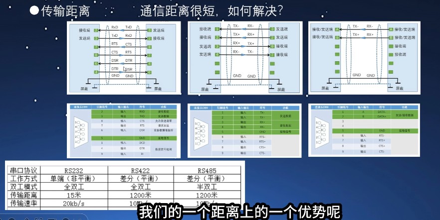

发表于 2026-1-28 08:50:28 | 显示全部楼层
传输距离的问题:
  • 打卡总天数:55
  • 最近打卡:2026-03-03 08:35:54
1092
1374
1374
发表于 2026-1-28 08:51:57 | 显示全部楼层
距离,一个是电压衰减,另一个是干扰
  • 打卡总天数:55
1092
1374
1374
发表于 2026-1-28 08:56:41 | 显示全部楼层
RS232和RS485 只是在我们的硬件层加上了这一个通信芯片(发送方和接收方都
要接上同个类型的芯片),软件是不用改变的,只要通信双方协议一样就OK

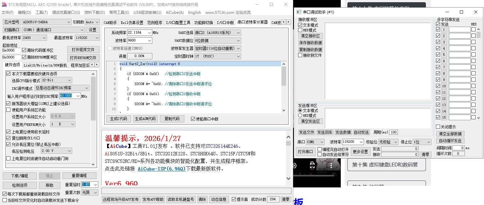

发表于 2026-1-28 08:58:43 | 显示全部楼层
串口配置:

发表于 2026-1-28 09:00:13 | 显示全部楼层
寄存器配置:

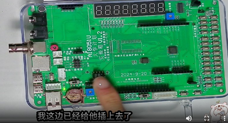

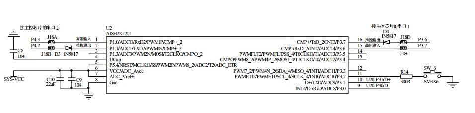

发表于 2026-1-28 09:10:40 | 显示全部楼层
仔细看这个图:
这个芯片是USB转串口用,为了我们做这个串口实验
今天我们用P4.2 P4.3 是串口2 的第二组管脚!
跳线18J,从左到右是J18A,J18B,J18C,J18D
J18A,J18B上面的2根针接U2--AI8H2K12U的P1.0  P1.1
J18A,J18B下面的2根针接UI--AI8051U-LQFP48的P4.3  P4.2
这个我是用ch340芯片转com口实验过的,绝对正确!
  • 打卡总天数:55
1092
1374
1374
发表于 2026-1-28 09:21:17 | 显示全部楼层
这里我们用的是这个AI8H2K12U的这个串口:
用到了它的一个P4.3跟P4.2连到了我们这个Ai8051U单片机上
注意2个短路帽要插上:
  • 打卡总天数:55

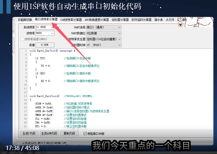

发表于 2026-1-28 09:36:51 | 显示全部楼层
要学会用串口波特率计算器和串口调试助手:
