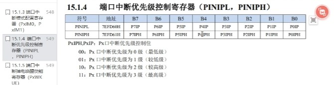

PxIPH,PxIP:Px口中断优先级控制位
00:Px 口中断优先级为0级(最低级)
01:Px 口中断优先级为1级(较低级)
10:Px 口中断优先级为2 级(较高级)
11:Px口中断优先级为3级(最高级)
我们把P3P4的中断写好,比较一下:

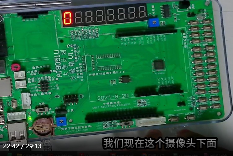

发表于 2026-1-26 22:01:54 | 显示全部楼层
主函数用0:
void main(void)
        Sys_init();                                                                                //系统初始化
        usb_init();                                     //USB CDC 接口配置
    IE2 |= 0x80;                                    //使能USB中断
        Timer0_Init();                                                                        //定时器初始化
        Init_595();
//        INT1_Init();  //外部中断1(P33按下)中断初始化                                                                        //外部中断1初始化
        P3_IO_Init(); //P3端口用作中断初始化,(P33按下)
//上面这句实际是IO初始化,是所有IO口都能
//用作外部中断的,之所以还用P33,主要是实验板约束
        P4_IO_Init();
        EA = 1;                                                                                        //IE |= 0X80;
        P40 = 0;
        while (DeviceState != DEVSTATE_CONFIGURED);     //等待USB完成配置
//        WDT_CONTR = 0X24;
        while(1)
        if (bUsbOutReady)                                                        //如果接收到了数据
            //USB_SendData(UsbOutBuffer,OutNumber);   //发送数据缓冲区,长度(接收数据原样返回, 用于测试)
            usb_OUT_done();                                                        //
                Task_Pro_Handler_Callback();//执行功能函数
                passward[0] = 0;
  • 打卡总天数:55

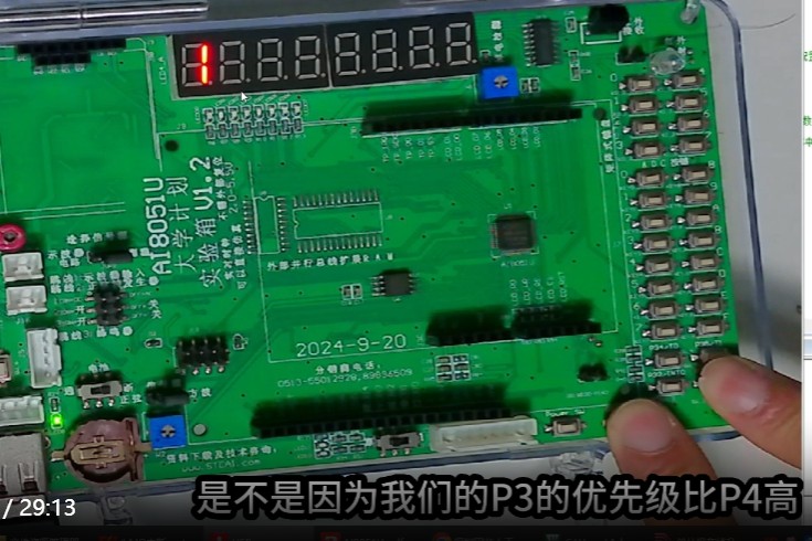

发表于 2026-1-26 22:04:42 | 显示全部楼层
编译下载后发现确实是有等级的:
  • 打卡总天数:55
  • 最近打卡:2026-03-03 08:35:54
1092
1374
1374

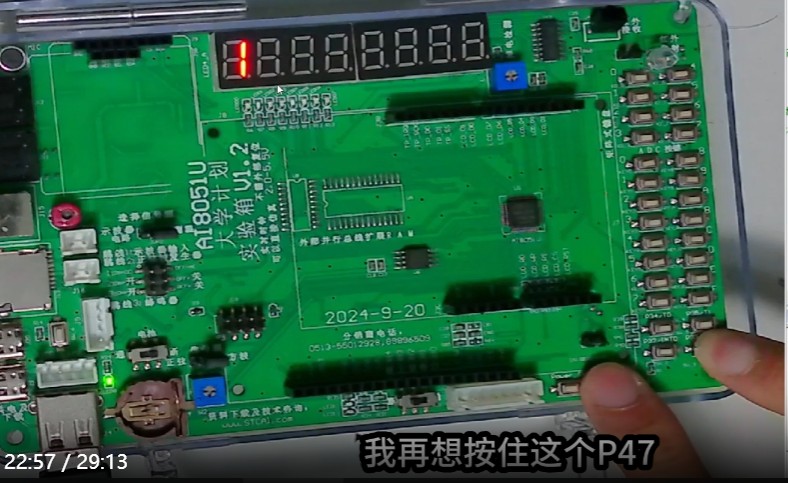

发表于 2026-1-26 22:05:34 | 显示全部楼层
按住P33,再按P47 没反应:
  • 打卡总天数:55
1092
1374
1374
发表于 2026-1-26 22:07:06 | 显示全部楼层
倒过来按下P47,再按P33,是可以打断P47区执行P33的:
  • 打卡总天数:55
1092
1374
1374
发表于 2026-1-26 22:08:33 | 显示全部楼层
也可以把P47的优先级调高:
