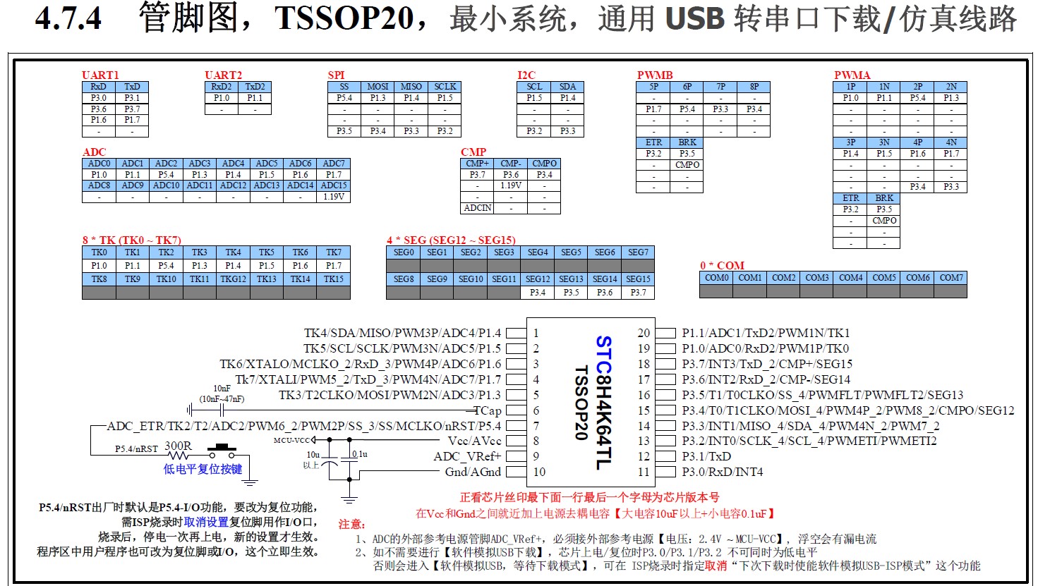

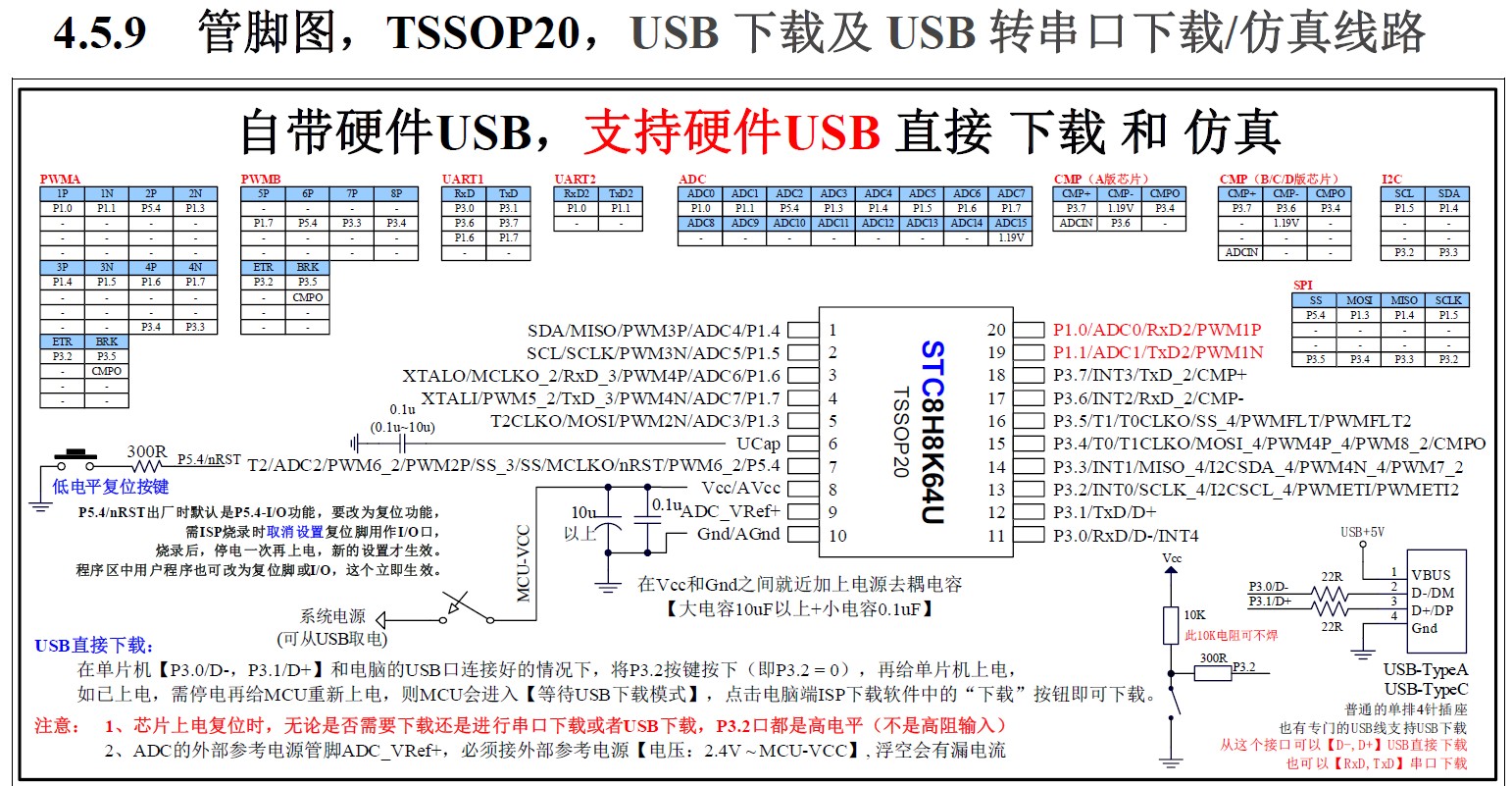

stc8h系列,我打了无数回样,嘉立创,立创商城,
一般碰到什么有货就用什么,从来没出问题。
这是头一次,STC8H4K64TL的ADC0到底怎么啦?
STC8H4K64TL与STC8H8K64U的ADC是完全一样昂的,没区别的,只要输入端选择正确,设置为高阻,即能正常。 我怀疑你改了IO,有些程序没跟着改,原程序有的地方将这个ADC输入口当普通IO操作了。 如仍有疑问,可以使用官  详情 回复 发表于 2025-12-17 21:27

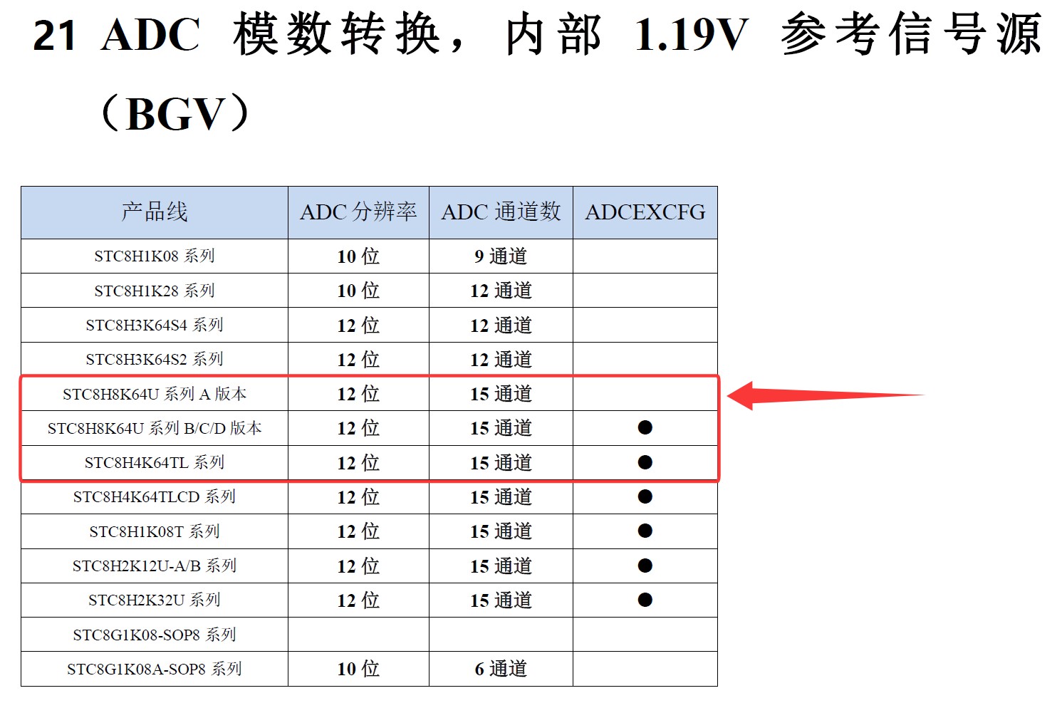

发表于 2025-11-30 11:57:21 | 显示全部楼层
只有A版8H8K64U的ADCEXCFG有区别

发表于 2025-12-1 15:10:47 | 显示全部楼层
遇事勿慌乱,我觉得即使不同型号的单片机ADC有差异,也只能是微小差异,不可能导致完全无法使用.
可以用示波器测下ADC脚和其他管脚波形,跟原来正常的的板子比对,看有无异常,发现异常再有针对的分析解决.
TL后缀的型号,跟U后缀的型号区别,应该是IO具有80mA大电流驱动能力,这个驱动能力大了也不一定是好事,负载阻抗匹配不好的话,可能会在脉冲边沿产生射频频振铃,
这个射频很容易干扰到高阻抗的信号回路.驱动能力大了也可能瞬间拉低供电电压,干扰到ADC采样.
原理图里那个负压产生电荷泵电路,单片机IO驱动能力不同引起的供电波动也是相差很大的.
单片机供电脚单个105电容滤波,对高频干扰是没有多大作用,通常要配合小容量103/104电容用,
这些都要逐个排除

发表于 2025-12-17 21:27:48 | 显示全部楼层
这是头一次,S ...
如仍有疑问,可以使用官方例子先测试下,也可以直接跟我电话联系。
