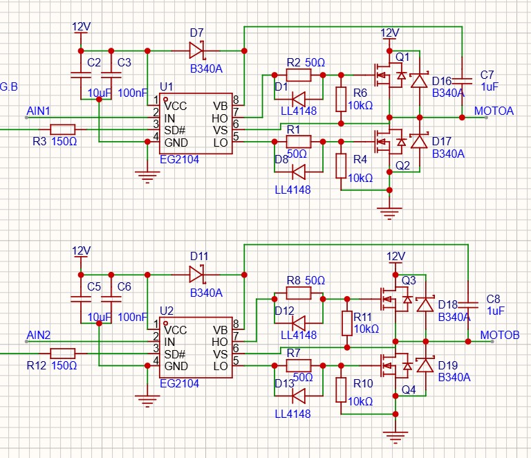

感谢梁工,我是用两个半桥组成的H桥,图中测量DS电压不会超过vdd+二极管的正向压降
问题1.我认为DS并联的RC吸收电路不是必须的,如果mos的体二极管反向恢复慢,是不是可以像图中一样DS再增加一个肖特基二极管(但是DS不增加肖特基二极管和RC吸收电路也不会超压)

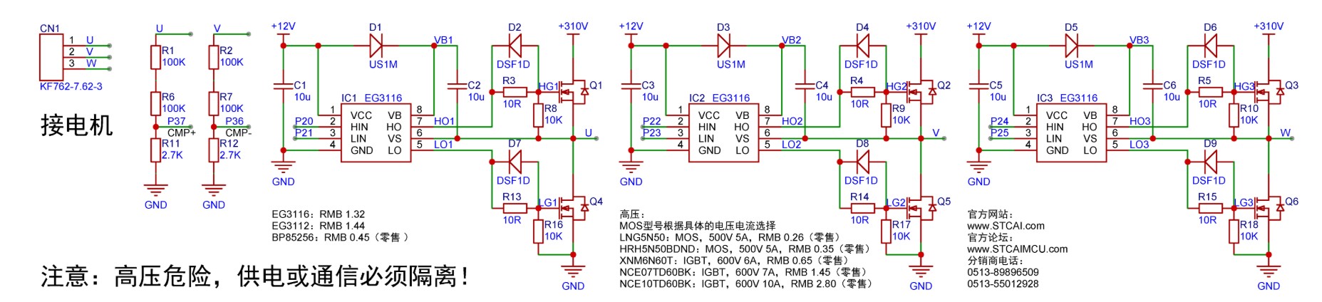

问题2.参考您的无刷电路图中,DS之间没有任何元件是否也可以(不增加额外的肖特基二极管,和RC吸收电路就用mos管的体二极管续流)
问题3.栅极驱动电阻反向并联二极管,作用是加速关断,半桥驱动中必须慢开快关,防止上下管直通,我之前的低边驱动电路,只有
一个mos管,所以不需要反向并联二极管,只有一个栅极电阻就可以,因为不存在短路风险,不知道我理解的对不对
我的原理图,DS额外增加的肖特基二极管,我觉得也不需要
论坛里的无刷电机驱动电路
论坛里的无刷电机驱动电路
基本上很少电路会加RC吸收,一般的电机驱动速度都是够的。如果你实在要加二极管,用快恢复二极管吧。  详情 回复 发表于 6 天前

好的。梁工,还是参考您的电路吧

梁工,电压满足的情况下,我用肖特基不行吗?我一直认为在低于100v的情况下,肖特基是最好的
你看手册比对一下其时间参数。  详情 回复 发表于 6 天前

梁工好,今天上午整理了,肖特基二极管,超快恢复二极管,和快恢复二极管的反向恢复时间数据
1.肖特基二极管数据手册是不写反向恢复时间,和厂家确认了肖特基反向恢复时间小于10ns,典型值在2~8ns,不随电压和电流变化
2.超快恢复二极管的反向恢复时间,手册有写,35ns
3.快恢复二极管的反向恢复时间50~75ns
4.扬杰原厂的回复是在200v以下,肖特基二极管是最快的,只是漏电流会大一些,具体的反向恢复时间测试数据周一会发送
5.在600v以上性能最好的是碳化硅二极管,解决了肖特基不耐高压,反向恢复时间等于肖特基甚至小于肖特基
耐压够那就用肖特基二极管,最好有1.2~1.5倍耐压冗余。  详情 回复 发表于 5 天前
