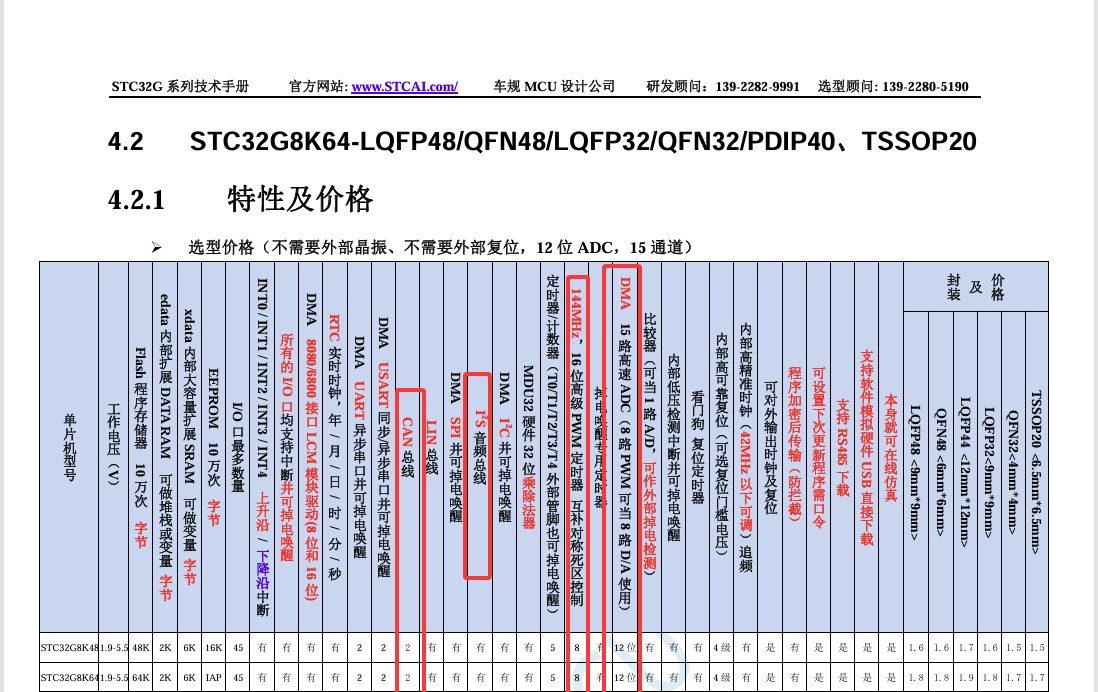

stc32f12K60已经停产。
大家推荐一个芯片。具体功能:8路ADC  ,4组PWM,带can总线  ,带音频总线。
stc32F12K60都满足 。刚才从小程序想下单购买  结果。提示升级中不能下单。
电话打到客服。提示这个芯片已经停产了。

您好 STC32G8K64非常满足您的需求,您可以联系业务经理拿样品测试
https://www.stcai.com/cp_stc32xl
STC官网:https://www.stcai.com/
QQ:2593903262
微信号:18106296598

非常感谢  客服已经联系
