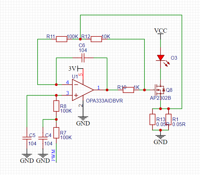

运放.png 这个电路的作用是什么?可以给我分析一下吗?

发表于 2025-11-25 23:40:45 | 显示全部楼层
使用PWM信号控制LED工作电流或者亮度的电路
PWM经过两级RC滤波作为准DAC,输出程序控制的直流信号,R1 R13并联作为输出电流采样,运放为输出误差放大器接法,

发表于 2025-11-28 16:33:43 | 显示全部楼层
PWM经过两级RC滤波作为准DAC,输出程序控制的直流信号,R1 R13 ...
不明白这个R12和C6的作用是什么
R12可以理解为电压负反馈,有稳定输出电压的效果,C6的接法为积分接法,有平滑输出纹波的效果  详情 回复 发表于 2025-11-28 22:51

发表于 2025-11-28 22:51:57 | 显示全部楼层
mplk*** 发表于 2025-11-28 16:33
不明白这个R12和C6的作用是什么

发表于 2025-11-29 08:23:15 | 显示全部楼层
这个电路是个可控的恒流电路,电流受PWM控制,
看上去你的电路像是比者电路板逆向画的,
C6是为了稳定运放,不产生抖动或者震荡,可以减小输出电流的纹波,
你可以看一下,好多运放都会在输出端和反向输入端之间放个1nF-10nF的电容,就是为了这个目的。
R12应该是为MOS管提供一个栅极的负偏执,把栅极拉低,让它默认是低电平,
