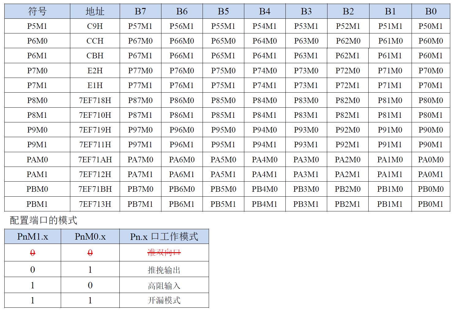

PA.1的作模式,怎样设定(推挽工作模式),谢谢。
P_SW2|=0x80; PAM0|=0x02; PAM1|=0x02; [attachimg]122195[/attachimg] [attachimg]122196[/attachimg] https://www.stcaimcu.com/thread-16535-1-1.html  详情 回复 发表于 2025-11-25 15:40

发表于 2025-11-25 15:40:35 | 显示全部楼层
P_SW2|=0x80;
PAM0|=0x02;
PAM1&=~0x02;

发表于 2025-11-25 17:59:17 | 显示全部楼层
Debu*** 发表于 2025-11-25 15:40
P_SW2|=0x80;
PAM0|=0x02;
PAM1&=~0x02;
P_SW2|=0x80;//使能xfr : P_SW2|=0x80是否等于EAXFR =1
//配置端口模式
PAM0|=0x02;
PAM1&=~0x02;
