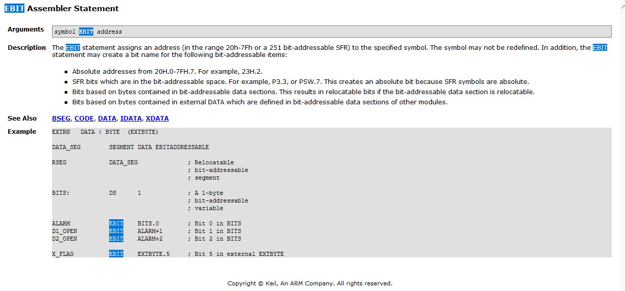

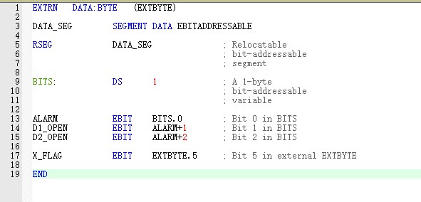

经查,可以在EBIT段定义可位寻址的寄存器bit位:
  • SFR bits which are in the bit-addressable space. For example, P3.3, or PSW.7.
如果定义的时候,直接指定bit位的寄存器地址,又会报告定义了一个空的EBIT段。不知道如何是好了 :-(
