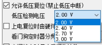

我在查阅了STC8H的手册,发现在《直流特性》一章中说明了“低压检测模块”的电流要380uA,这个太高了,不适用于低功耗产品(比如传感器)。想到一个办法就是定时唤醒,在唤醒后再开启BOR。但是不知道BOR的工作时间有没有要求(即单片机要至少工作多久时间,BOR才能有效)?另外,BOR的能使用软件开启和关闭吗?我指的不是关闭掉电复位功能,而是关闭掉电复位模块。

触发LVD后的操作和触发电压,上电默认值由ISP软件在下载时设置
触发LVD后的操作和触发电压,用户程序也可设置
不使用LVD复位,RSTCFG.ENLVR需要设置为0,否则触发LVD时会直接复位

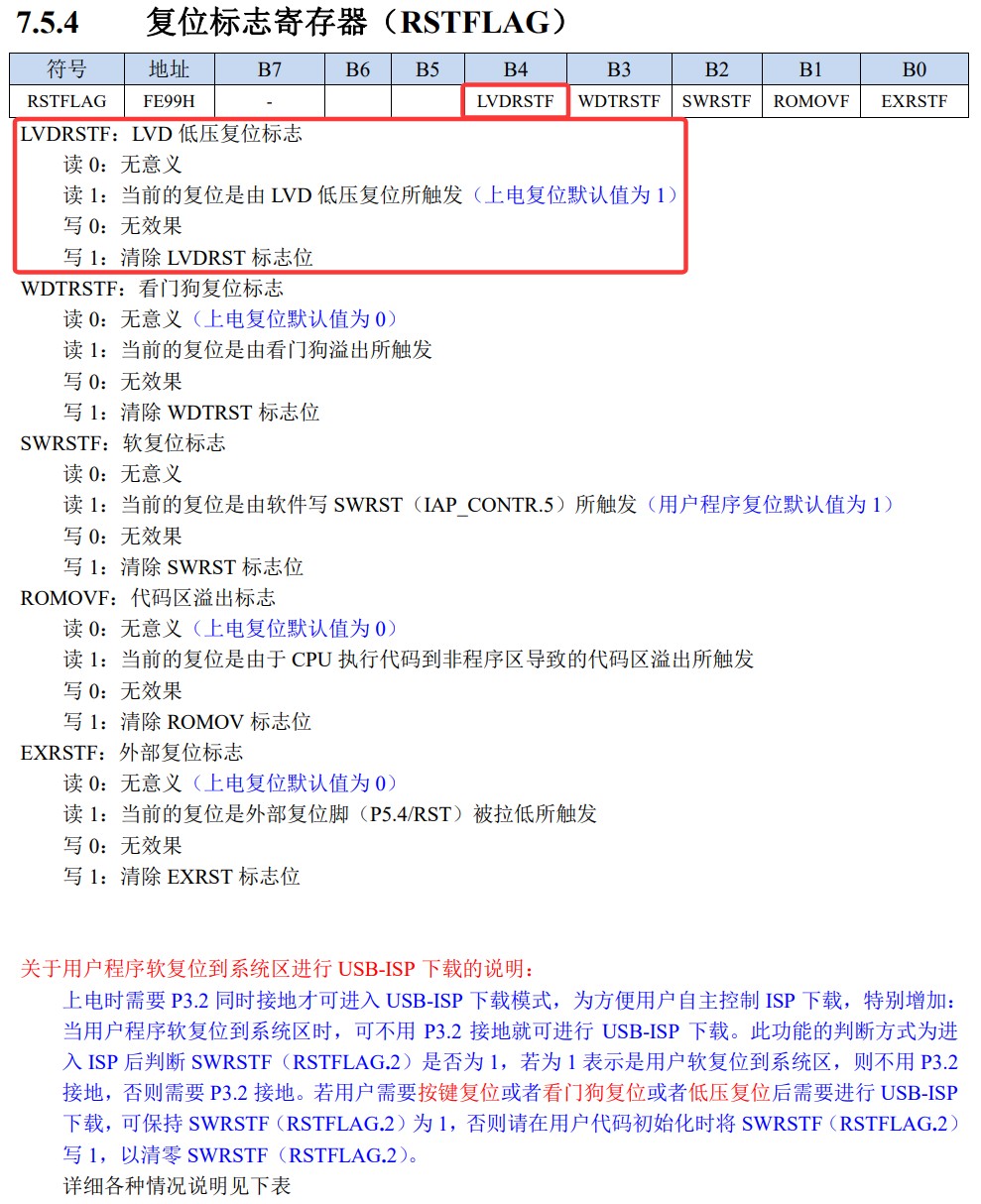

RSTFLAG.LVDRSTF是中断请求标志,这是硬件(带隙基准和比较器等模拟和逻辑电路)控制的,不需要提供时钟,也就没有工作时间的说法,立即生效的

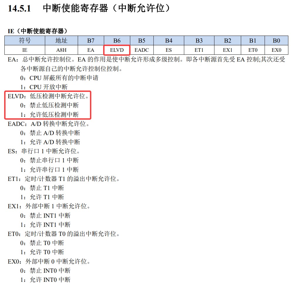

LVD中断使能是EA.ELVD
您的应用不需要使用LVD中断(
EA.ELVD),RSTCFG.ENLVR需要设置为0
打开掉电唤醒定时器,唤醒后向LVDRSTF写1清除一下RSTFLAG.LVDRSTF
再读RSTFLAG.LVDRSTF,如果清不掉还是1,就说明是LVD触发状态
也可写1清除后直接进入省电模式,下次唤醒再读

RSTCFG.ENLVR=0,能检测低压事件
即RSTFLAG.LVDRSTF有效
是否进入中断,取决于EA.ELVD
IE.ELVD=0,PD模式会关闭LVD,没有额外功耗
IE.ELVD=1,PD模式不会关闭LVD,实测功耗约370μA
即不使用LVD中断时,PD模式会自动关闭LVD功能
但RSTFLAG.LVDRSTF仍可在唤醒后软件查询

RSTCFG.ENLVR=0且IE.ELVD=0,则VCC低于LVD电压时不复位,PD模式时LVD也不工作
但PD模式时VCC低于LVD电压,此时掉电唤醒定时器唤醒,至于RSTFLAG.LVDRSTF的响应时间
这个参数在数据手册上没有提到,我认为此时应该延时一段时间后再读,因为内部硬件电平翻转需要时间

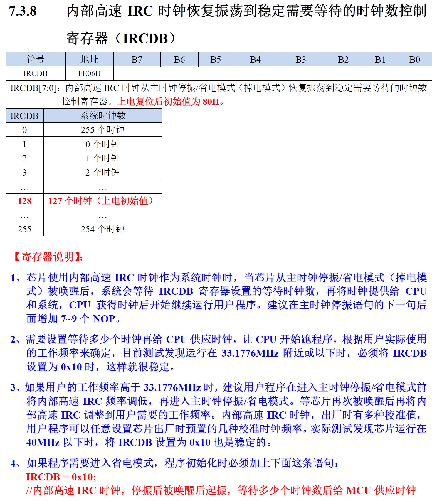

但掉电唤醒定时器唤醒后,内部高速IRC稳定也需要时间,内部高速IRC稳定后才会运行用户程序,这两个时间是重合的
内部高速IRC稳定时间可能会覆盖LVD标志位响应时间,可以在LVD电压以上进入PD模式,调低VCC电压至LVD电压以下
为方便测试,可以使用外部中断手动唤醒,唤醒后立即读LVD标志位,看看是否是1,如是1,就说明LVD标志位是立即可读的
注意唤醒后需要继续保持低压才会读到,LVD标志位仅在唤醒瞬间读取,如果休眠过程中产生低压,但是唤醒前电压恢复了,就读不到低压标志了
IRCDB是唤醒后的等待时钟数,当主时钟频率接近极限频率时,IRCDB要设置为16,IAP_TPS也必须正确设置
