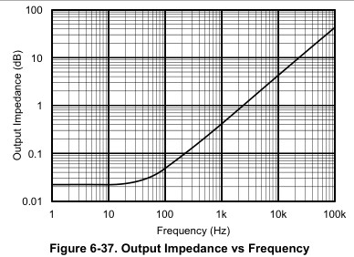

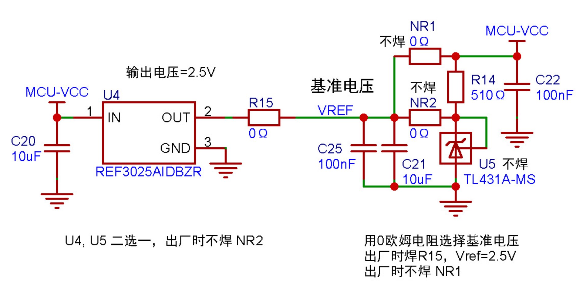

REF3025适合STC8H吗,没找到动态输出阻抗这个指标,找到这个图,单位竟然是dB,也不是Ω啊,看不懂。

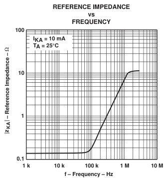

咱们的手册都推荐TL431我觉得就是因为输出阻抗<0.2Ω这个出色指标,又非常便宜。否则低功耗的LM385也可以推荐了吧,它的动态输出电阻1Ω,看上去没有TL431好。
而神奇又廉价的431,竟然在100kHz下,都能保持很低的输出阻抗:
TL431
TL431
