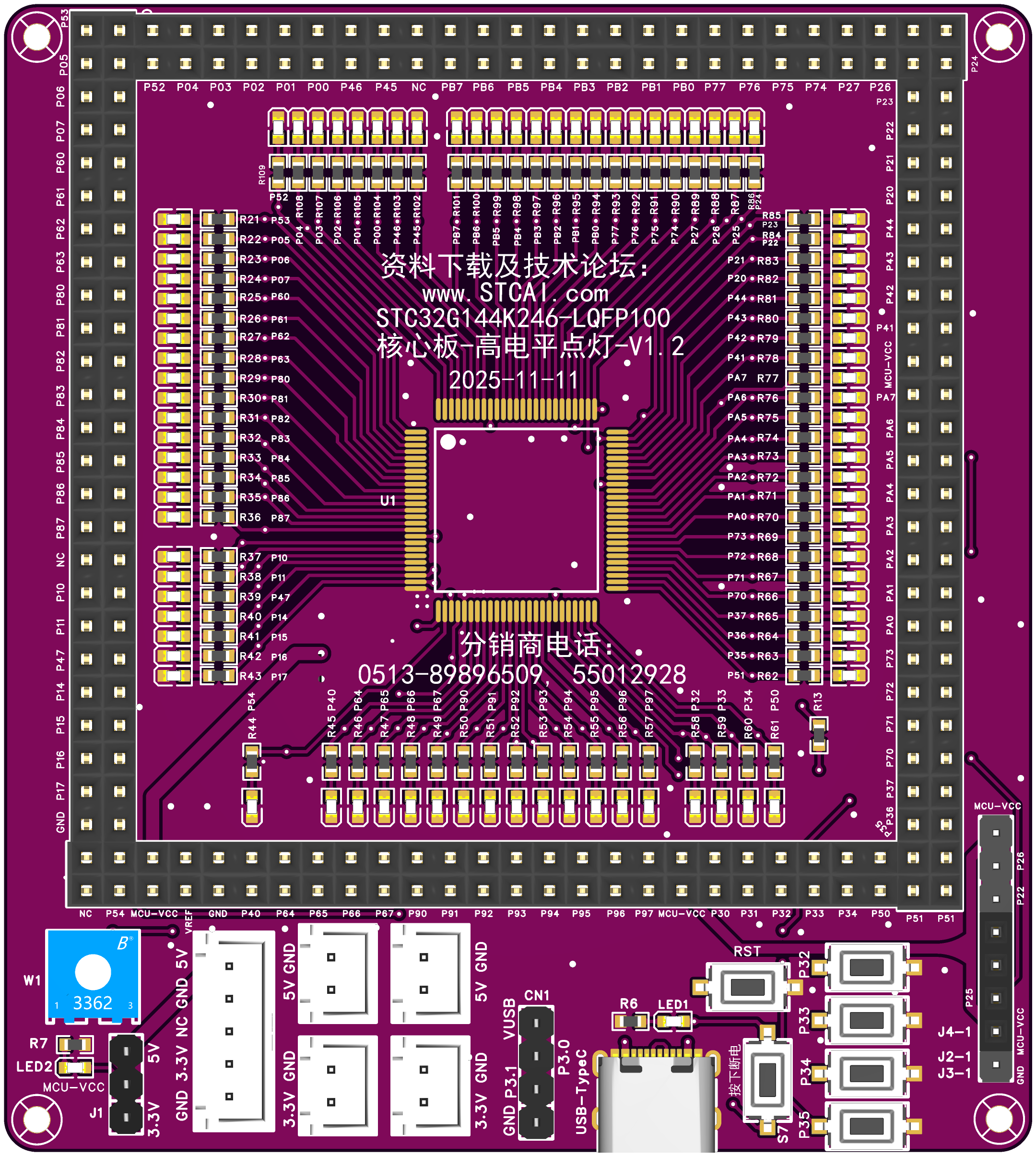

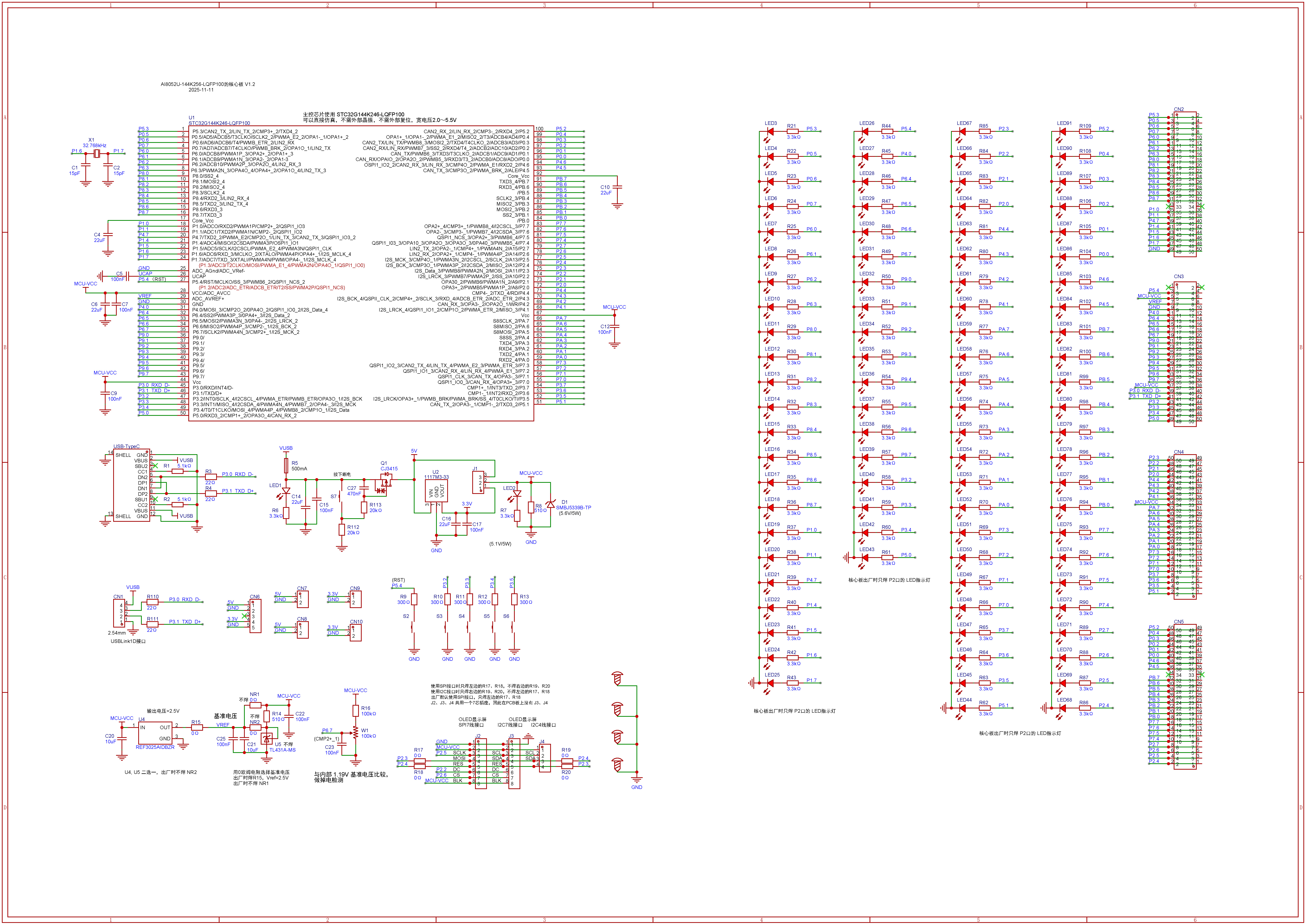

STC32G144K246-LQFP100核心板-高电平点灯-V1.2,
EDA工程文件全部开源,立创免费打样
SCH-STC32G144K246-LQFP100核心板-高电平点灯-V1.2.pdf (883.71 KB, 下载次数: 384)
PCB-STC32G144K246-LQFP100核心板-高电平点灯-V1.2.pdf (3 MB, 下载次数: 367)
STC32G144K246-LQFP100核心板-高电平点灯-V1.2.eprj (4.09 MB, 下载次数: 478)

发表于 2025-11-27 10:07:24 | 显示全部楼层
板载按键和LED的数量多
可以逻辑组合多
IO接口丰富
偶尔看看玩玩

发表于 2025-11-27 13:58:53 | 显示全部楼层
CORE-VCC 抖动
为优先保证ADC的精度及其它模拟电路,
就希望 GND 不要流过大的电流,建议:
如果要 I/O 驱动大电流,如 LED灯:
用 强推挽的 高 输出电流,这个只影响VCC;
不要用 I/O 置低,如置低流入电流导通,
MCU-GND 会被流入的大电流抬高 ,
会造成测量误差,建议 ADC转换时,
I/O 不驱动大电流。
经过I/O口流进和流出的电流不要超过60mA。
如果要用I/O口直接点亮发光二极管,
请将I/O口工作在强推挽模式,高点亮。
P3.0/P3.1不要接其它电路,防干扰下载。
P3.2建议做按键使用,或输出到高阻输入的电路使用,
USB型MCU, P3.2会参与下载判断,
P3.2不要上电时被固定拉低/否则会等待0.5S秒判断USB下载。
