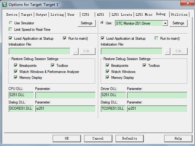

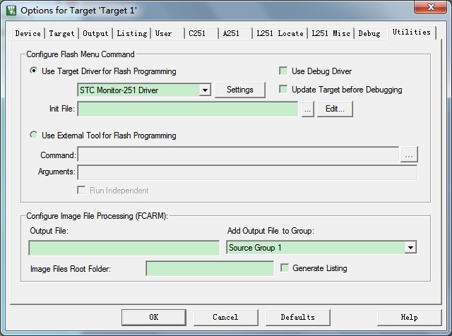

1、按指导书设置debug和utilities

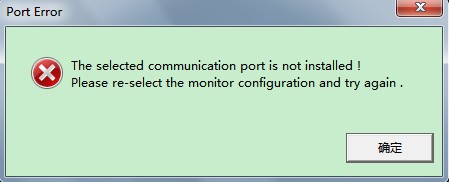

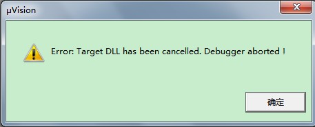

2、点击debug,报下面的错
121

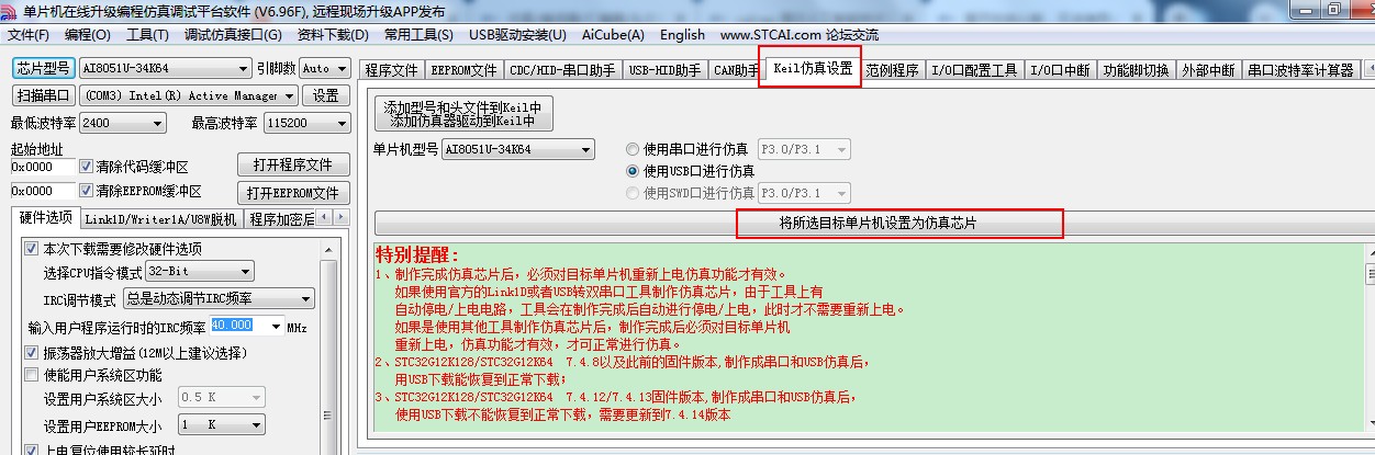

从仿真设置步骤开始检查:
1.usb仿真设置完断电重新上电
这一步完成设备管理器里要有这个设备才能进行后续 ...
需要先对板子设置到仿真模式才可以。
