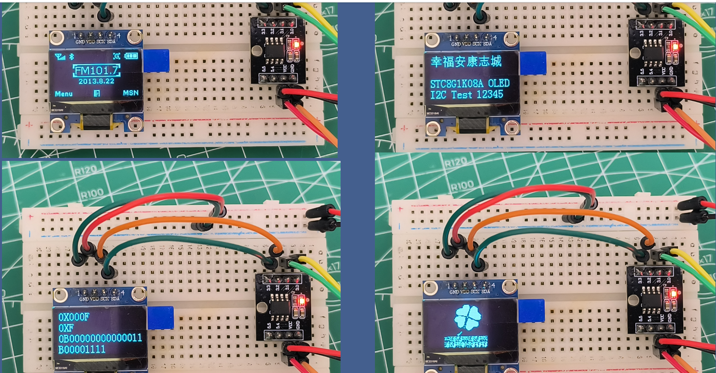

发表于 2025-11-19 00:52:12 | 显示全部楼层
第三节:带领大家实现0.96OLED的驱动。
配套教程:B站搜索《STC8G1K08A快速入门》即可,这里放链接版主会不高兴,大家相互理解一下哈。
03A1、STC8G1K08A点亮0.96O最棒的代码;版本2511001832
03A2、STC8G1K08A完成OLED+多触发按键+串口整合测试最终综合代码OK;版本2511032204
03A3、STC8G1K08A点亮0.96O显示英文+数字+汉字优化后代码;版本2511170004
03A4、STC8G1K08A点亮0.96O显示英文+数字+汉字+16进制优化后代码;版本2511170004
03A5、STC8G1K08A点亮0.96O显示英文+数字+汉字+16进制+图片优化后代码;版本2511170044
03A6、STC8G1K08A点亮0.96O显示图片配套代码;版本2511172211
03A1、STC8G1K08A点亮0.96O最棒的代码;版本2511001832.rar
351.97 KB, 下载次数: 161
03A1A、STC8G1K08A点亮0.96O最棒的代码;版本2511162035.rar
352.11 KB, 下载次数: 172
03A2、STC8G1K08A完成OLED 多触发按键 串口整合测试最终综合代码OK;版本2511032204.rar
374.76 KB, 下载次数: 170
03A3、STC8G1K08A点亮0.96O显示英文 数字 汉字优化后代码;版本2511170004.rar
353.59 KB, 下载次数: 153
03A4、STC8G1K08A点亮0.96O显示英文 数字 汉字 16进制优化后代码;版本2511170004.rar
363.62 KB, 下载次数: 156
03A5、STC8G1K08A点亮0.96O显示英文 数字 汉字 16进制 图片优化后代码;版本2511170044.rar
328.08 KB, 下载次数: 172
03A6、STC8G1K08A点亮0.96O显示图片配套代码;版本2511172211.rar
370.26 KB, 下载次数: 169
03A6A、STC8G1K08A点亮0.96O显示图片配套代码;版本2511180045.rar
327 KB, 下载次数: 147
03A7、STC8G1K08A点亮0.96O制作小游戏;版本2511192028.rar
353.26 KB, 下载次数: 164

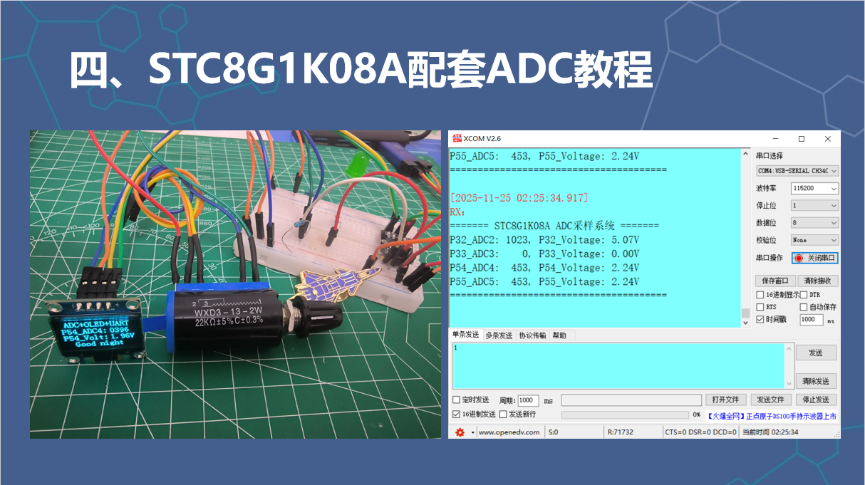

发表于 2025-11-19 00:52:31 | 显示全部楼层
第四节:带领大家实现4路ADC精确采样。
配套教程:B站搜索《STC8G1K08A快速入门》即可。
04A1、STC8G1K08A 4路ADC UART1实现ADC采集 电压显示 串口通信已成功;版本2511250150
04A2、STC8G1K08A 2路ADC UART1实现ADC采集 电压显示 LED状态控制 串口通信已成功;版本2511250150
04A3、STC8G1K08A 1路ADC采集 电压显示 LED状态控制 串口 OLED显示已成功;版本2511252253
04A4、STC8G1K08A+1路ADC采样7个按键+串口打印已成功;版本2511300135
04A5、STC8G1K08A+1路ADC采样7个按键+串口+0.96OLED已成功;版本2511301723
04A1、STC8G1K08ALED 4路ADC UART1实现ADC采集 电压显示 串口通信已成功;版本2511250150.rar
333.89 KB, 下载次数: 178
04A2、STC8G1K08ALED 2路ADC UART1实现ADC采集 电压显示 LED状态控制 串口通信已成功.rar
338.06 KB, 下载次数: 165
04A3、STC8G1K08A 1路ADC采集 电压显示 LED状态控制 串口 OLED显示已成功;版本2511252253.rar
392.47 KB, 下载次数: 163
04A4、STC8G1K08A 1路ADC采样7个按键 串口打印已成功;版本2511300135.rar
312.6 KB, 下载次数: 179
04A5、STC8G1K08A 1路ADC采样7个按键 串口 0.96OLED已成功;版本2511301723.rar
370.34 KB, 下载次数: 148

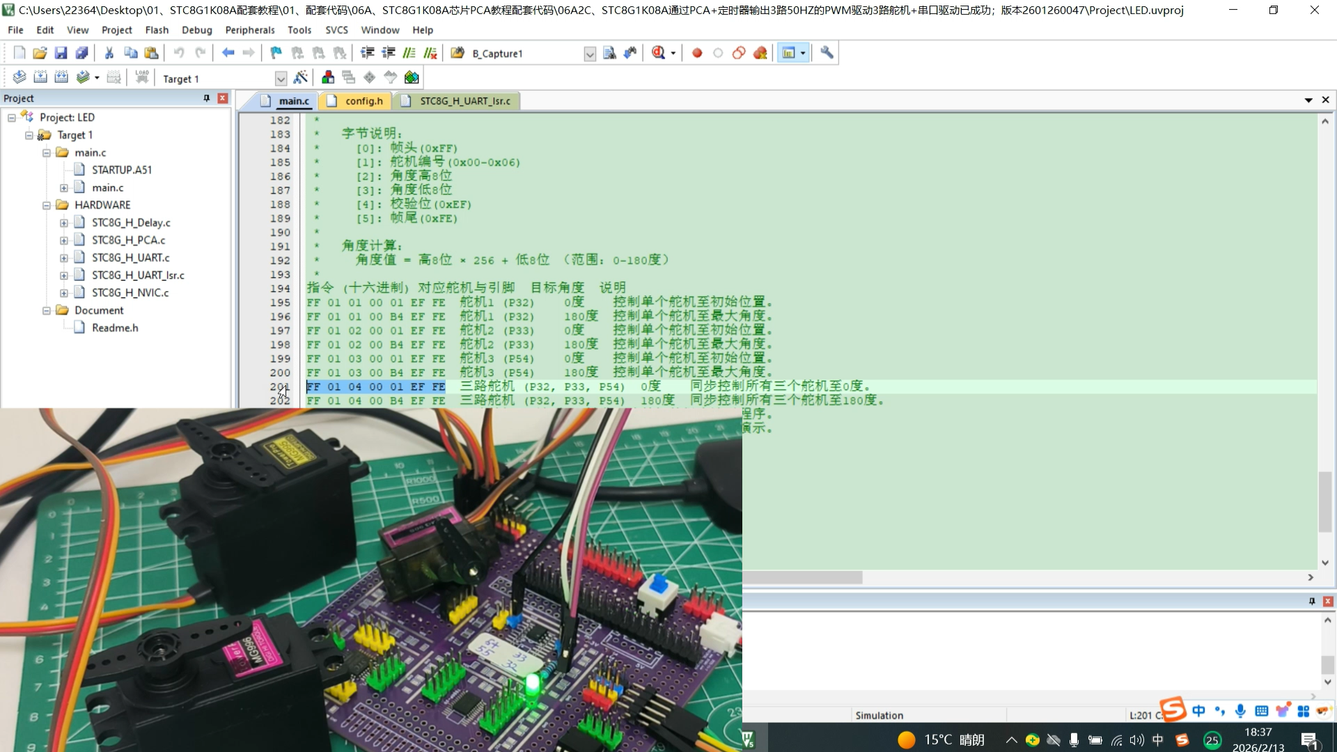

发表于 2025-11-19 00:54:12 | 显示全部楼层
第五节:带领大家实现舵机控制
(第一集超过300M上传不了,这里放B站链接版主会不开心,我们相互理解一下,代码都是测试好可以用的,大家放心下载即可)
05A1A、STC8G1K08A通过定时器输出50HZ的PWM控制四路舵机,主控频率110592;版本2512272218
05A1B、STC8G1K08A通过定时器输出50HZ的PWM控制4路舵机,主控频率24MHZ已成功;版本2512282202
05A2、STC8G1K08A通过串口数据控制4个舵机已成功;版本2512292022
05A3、STC8G1K08A+1路ADC采样7个按键+0.96OLED+舵机控制已成功;版本2512302223
05A4、STC8G1K08A+1路ADC+0.96OLED+舵机随动控制最终已成功;版本2512310019

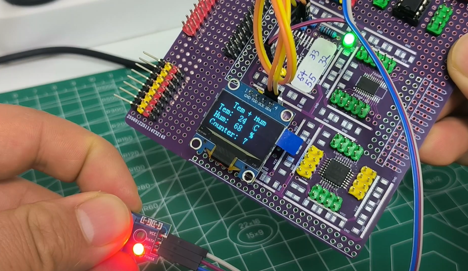

发表于 2025-11-19 01:00:31 | 显示全部楼层
第七节:用STC8G1K08A实现温湿度的测量
07A1、STC8G1K08A通过P33引脚读取DS18B20通过串口打印已成功;版本2602010021.rar (313.22 KB, 下载次数: 32)
07A2、STC8G1K08A通过P55引脚读取DS18B20通过串口打印已成功;版本2602010021.rar (313.66 KB, 下载次数: 32)
07B1、STC8G1K08A通过P33引脚读取DHT11通过串口打印已成功;版本2602020119.rar (352.31 KB, 下载次数: 37)
07B2、STC8G1K08A通过P55引脚读取DHT11通过串口打印已成功;版本2602020119.rar (351.95 KB, 下载次数: 36)
07B3、STC8G1K08A通过P54引脚读取DHT11通过串口打印已成功;版本2602020148.rar (351.95 KB, 下载次数: 29)
08A1、STC8G1K08A通过P54引脚读取DHT11通过OLED 串口打印已成功;版本2602020148.rar (419.25 KB, 下载次数: 30)
08A2、STC8G1K08A通过P54引脚读取DHT11通过OLED 串口打印数据底稿;版本2602020148.rar (417.51 KB, 下载次数: 39)
08A3、STC8G1K08A通过P54引脚读取DHT11通过OLED 串口打印数据底稿快成功;版本2602020300.rar (425.05 KB, 下载次数: 30)
08A4、STC8G1K08A通过P54引脚读取DHT11通过OLED 串口打印数据已成功;版本2602020300.rar (423.77 KB, 下载次数: 34)
08A5、STC8G1K08A通过P54引脚读取DHT11通过OLED 串口打印数据 超温度告警已成功;版本.rar (438.39 KB, 下载次数: 32)

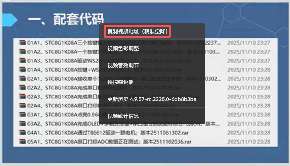

发表于 2025-11-19 09:32:27 | 显示全部楼层
简单快*** 发表于 2025-11-19 09:09
版主在哪里呢?怎么给我这个文章加个优秀印章呢?
论坛贴图方式很简单,复制图片后在发帖/回帖框里面CTRL+V粘贴即可。
回复弹框里面不能直接粘贴图片,不过点击进入“高级模式”就可以直接粘贴图片。
外链视频在下面图标里输入链接:
例如转发bilibili视频,在视频里右键复制视频地址,在视频图标里粘贴链接即可:
