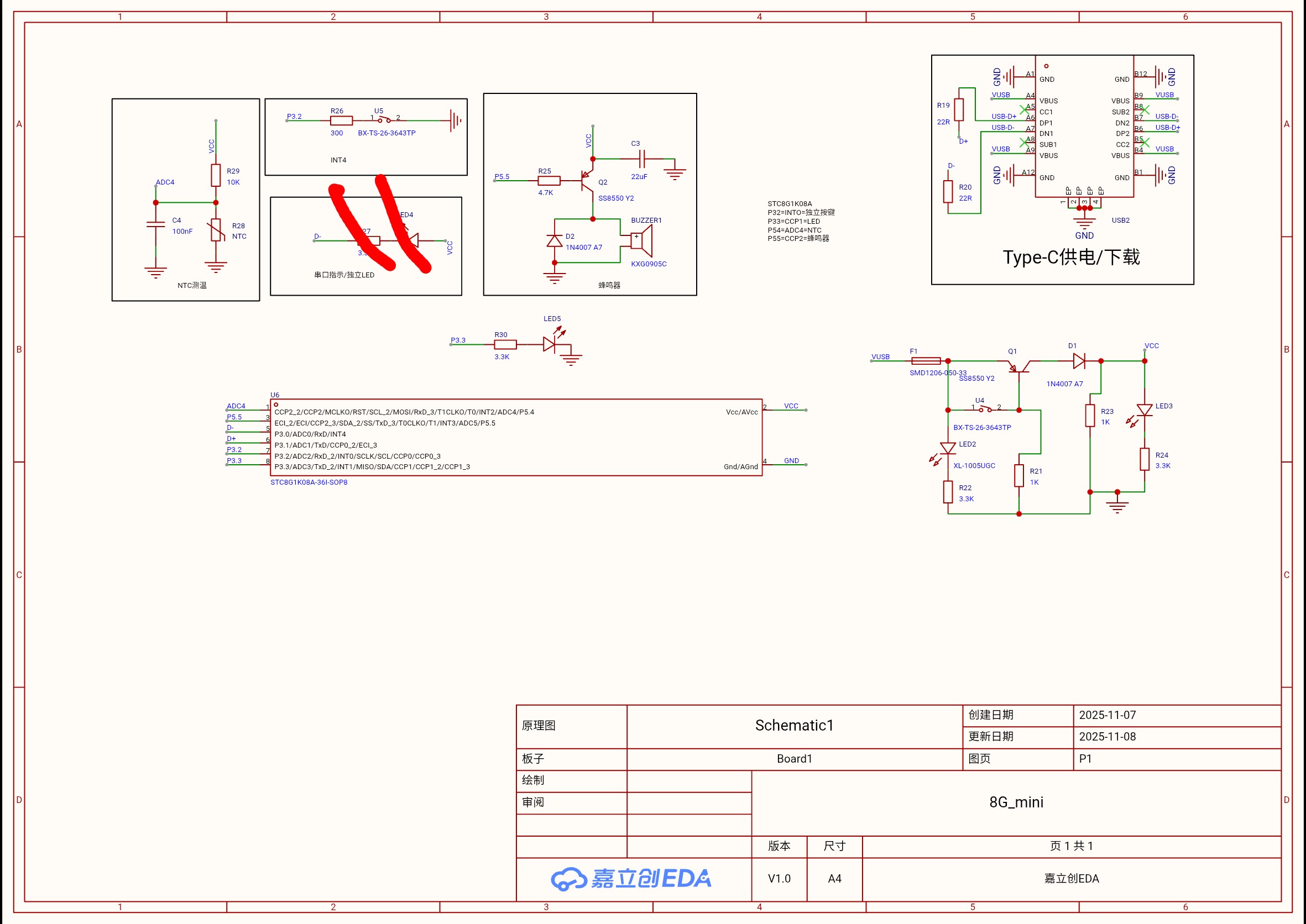

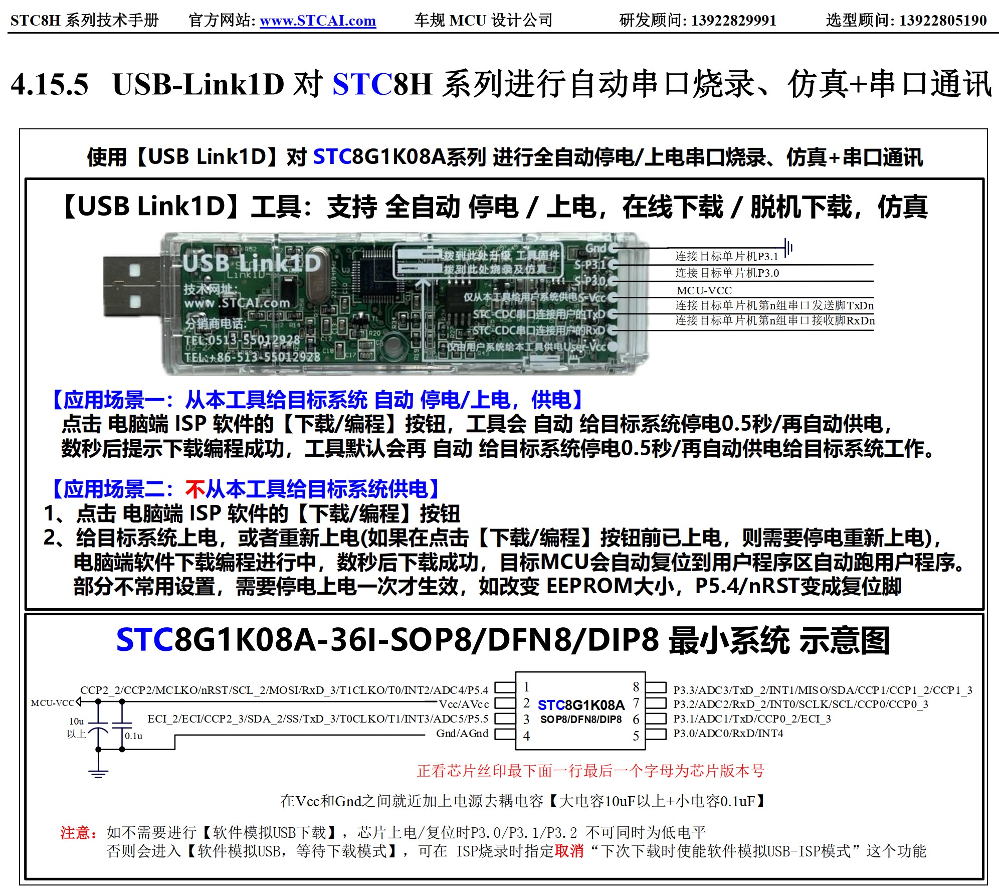

自已照stc32g的9.6实验箱做了个板了,电路如图一,红色叉去的板了上没有装,使用图二工具能正常下载。但是,直接用USB线连电脑,按下P3.2的u5按键,再按电源u4按键,松开u4键,不能下载。是电路有什么问题吗,还是其他原因。
另,同样连接,实验箱可正常使用

还有,因没有3.3K电阻,更换成了4.7K的

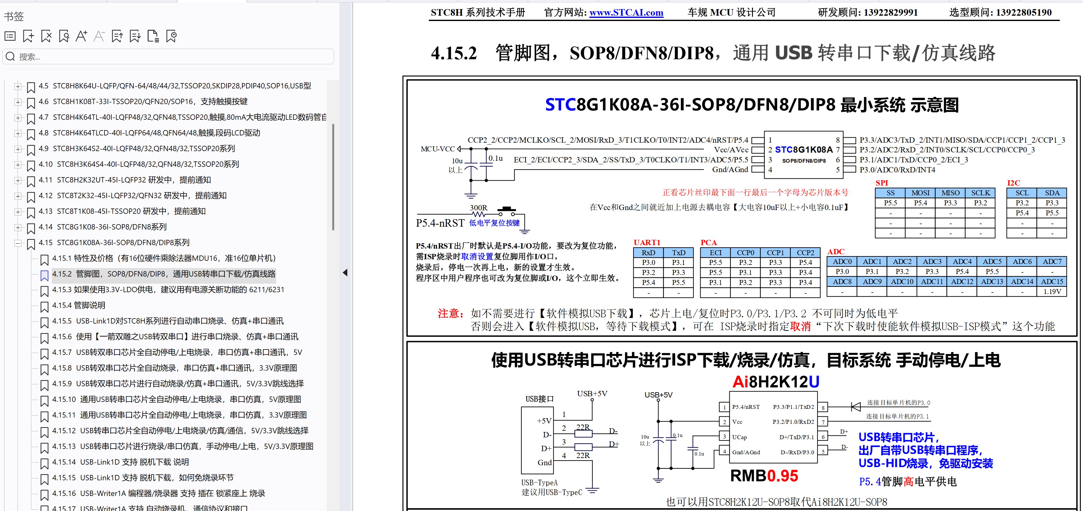

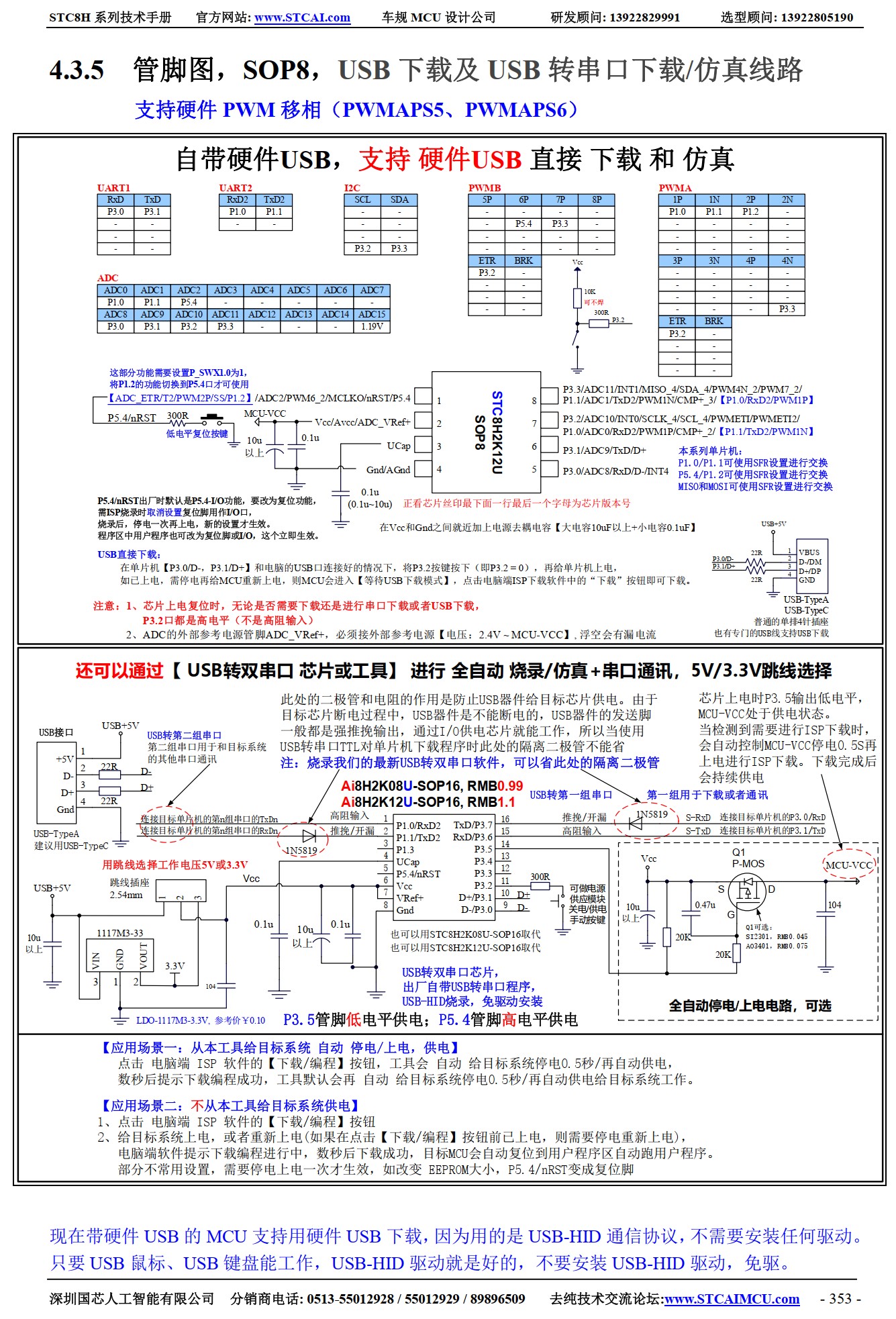

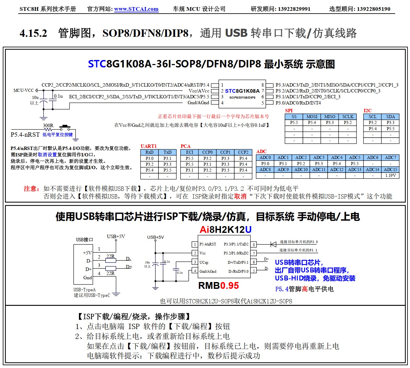

现在 不建议软件模拟USB下载,要 USB直接下载
用 有硬件 USB的 ,
STC8H2K12U-SOP8, STC8H2K12U-SOP16
或者用 USB转串口工具,对 STC8G1K08A 下载程序
