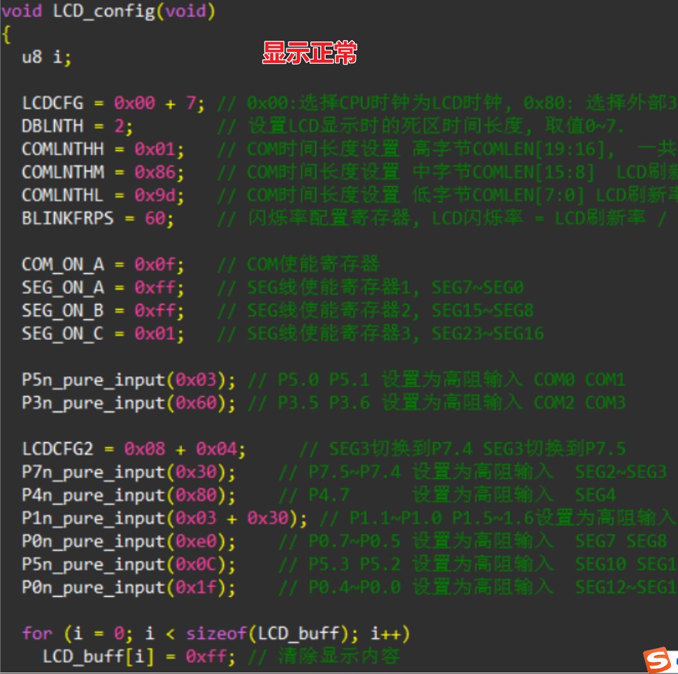

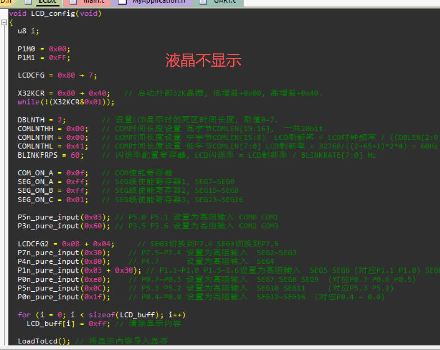

采用外部32.768K晶振 不显示
采用外部32.768K晶振 不显示
采用内部RC高速时钟24M能正常显示
采用内部RC高速时钟24M能正常显示

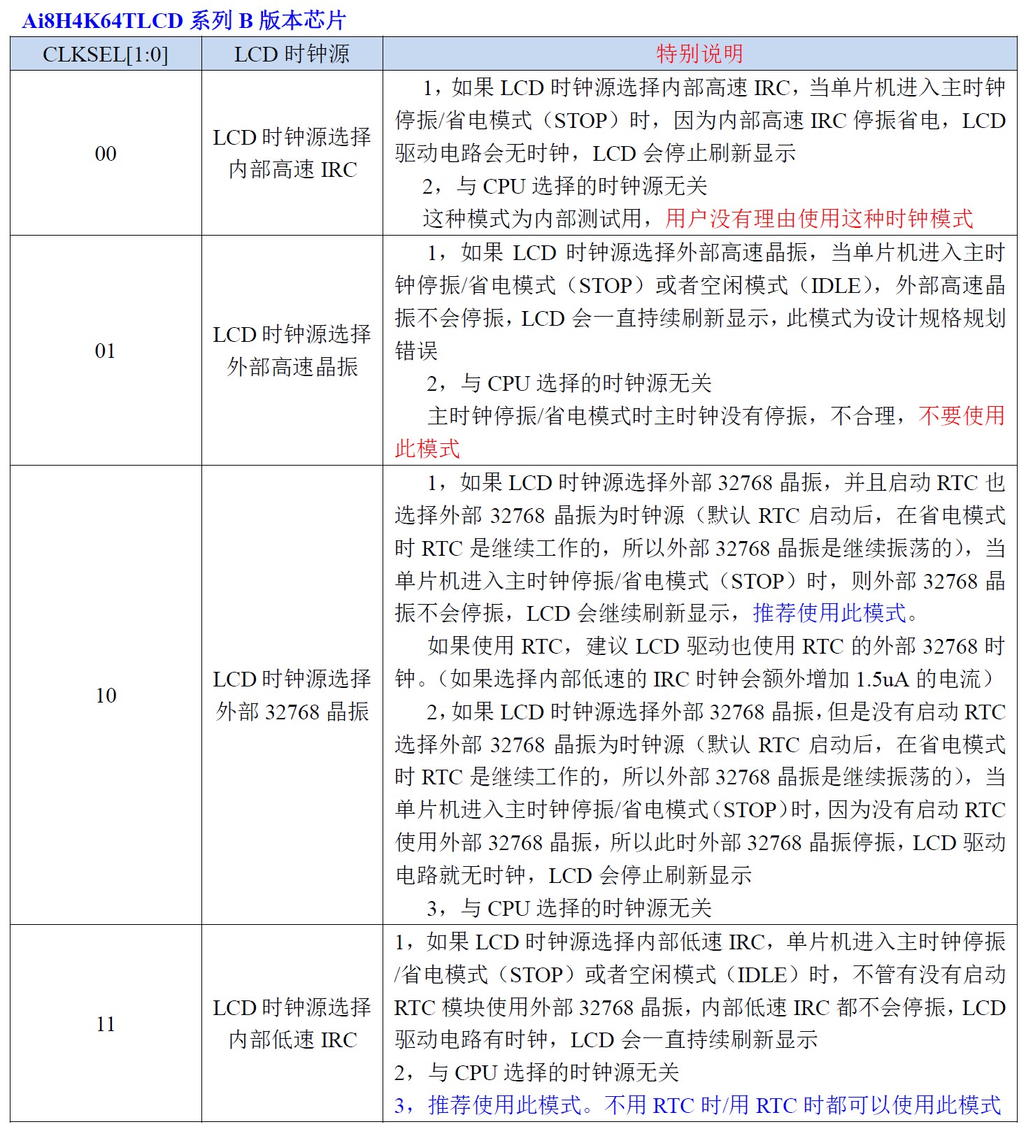

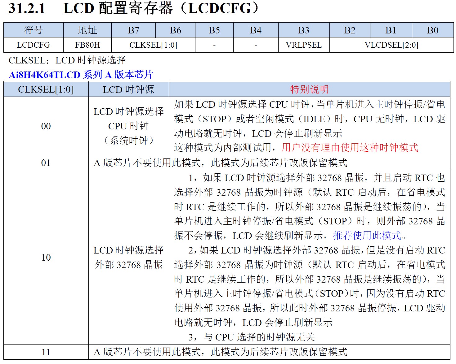

外部低频晶振IO模式必须是高阻,并关闭数字输入
检查晶振相关电路
此外,芯片版本不同,LCD支持的时钟源也是不同的:

 楼主| 发表于 2025-11-17 11:04:25 | 显示全部楼层
你好 外部低频晶振IO模式必须是高阻,并关闭数字输入
检查晶振相关电路 这些都没有问题 因为起振是没问题的 方便有技术人员指导一下么 公司研发紧张 很着急
