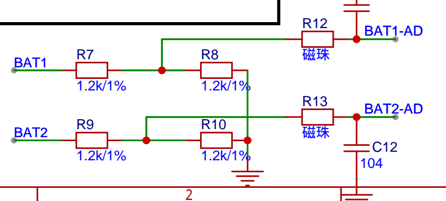

我在使用ADC通道0和通道1时 发现数值远低于预期值。内部15通道数值正常,经过计算得出1.2V(应为1.19V)。我用通道10测量3.3V,10通道的ADC数值为4095,正常的,但我用0通道和1通道测出来只有1000左右的数值,adc引脚直连3.3V的,我用10通道也是直连3.3V,怎么用0通道和1通道就是不对。我仔细观察了数值,0通道和1通道的数值乘以3刚好符合预期。代码上我是乘了3的。
请问有人遇见这种情况么。我只使用了通道0和1发现有这个问题,不知道别的通道有没有。还是说这个通道比较特殊呢。
ADC参考电压3.3V
如图所示,P32,adc通道10,测量5V正常(根据ADC数据计算得出5V,ADC数值大约3000多(两电阻分压)),但是P10/P11测出来都是1000多,明显不对,貌似刚好差个3倍。

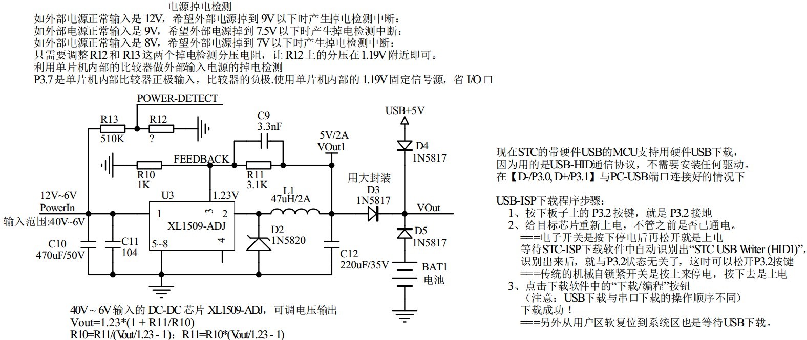

贴完整的原理图,大家好帮您分析
完整的系统设计参考原理图@8H8K64U, [url=home.php?mod=space&uid=5]@32G12K128 - 电源/复位/省电模式/外部晶振/内部时钟/对外时钟输出/PLL-144MHz时钟 国芯人工智能技术交流网站 - AI32位8051交流社区[/url]

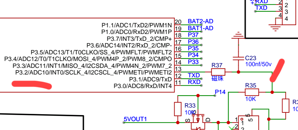

发表于 2025-11-15 15:26:17 | 显示全部楼层
万用表测量一下19和20脚的电压看看

 楼主| 发表于 2025-11-18 10:46:50 | 显示全部楼层
神*** 发表于 2025-11-15 13:25
贴完整的原理图,大家好帮您分析
已经解决了,
STC8H1K08-TSSOP20h和
STC8H2K17U-TSSOP引脚不一致
