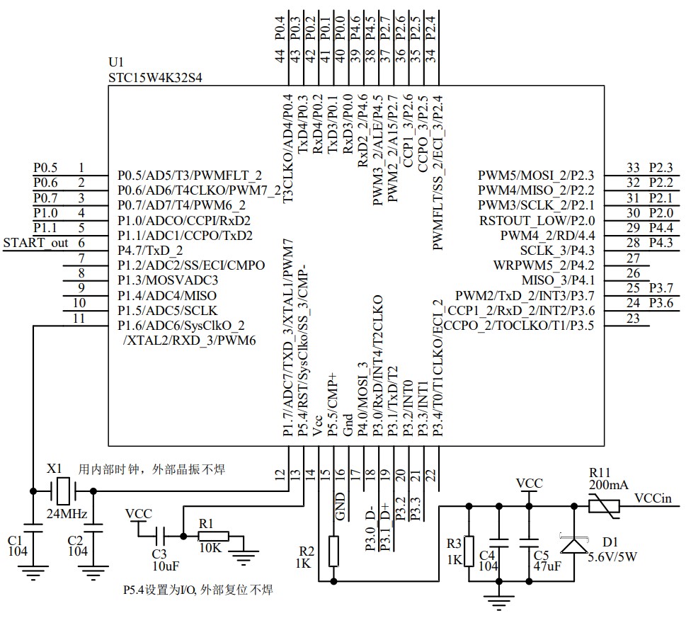

发表于 2023-11-14 15:19:09 | 显示全部楼层 |阅读模式
完整的系统设计原理图@8H8K64U
完整的系统设计原理图@32G12K128
上图是复杂的可调电源输出,其实不在乎功耗,
可以用下图更 简单可靠的 78M05
5V系统建议使用,5.6V/5W稳压管
===5.6V/5W稳压管的启动电压是 5.3V - 5.9V, 制造误差较大
4.7V以下系统建议使用,5.1V/5W稳压管
===5.1V/5W稳压管的启动电压是 4.8V - 5.4V, 制造误差较大
3.3V系统建议使用,4.1V/5W稳压管
===制造误差较大
如有后备电池,最好将复位脚/P5.4设置成是复位管脚功能
STC8H/STC32G 程序中将复位脚/P5.4, 或烧录时设置
设置成是复位管脚功能,可外部按键复位下载
如果需要 手动按键复位,如上即可,无需任何其他复位电路
如上我师傅认真给出了他50年的系统电路设计精华总结,
详细标注讲解了注意事项的实战电力系统电路

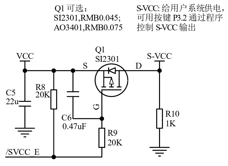

省电模式时如需要关闭外围电路的电,可参考下面的线路图:
1,
S_VCC 是被控从系统的电源
/SVCC_E 是主控MCU用来控制外围电源的 I/O,
/SVCC_E,输出高时,或高阻输入时,S_VCC无电源输出
/SVCC_E,输出低时,S_VCC有电源输出,
实际 P-MOS管是:高关闭,低导通
2,
R1: 2K/3.3K, 一般到不了用 1K
如果目标系统功耗不大,可使用 SS8550 替代 2SB1204
【外部电源输入】可能就和 MCU的VCC 是同一组电源;
电源控制脚就是主控MCU的普通 I/O

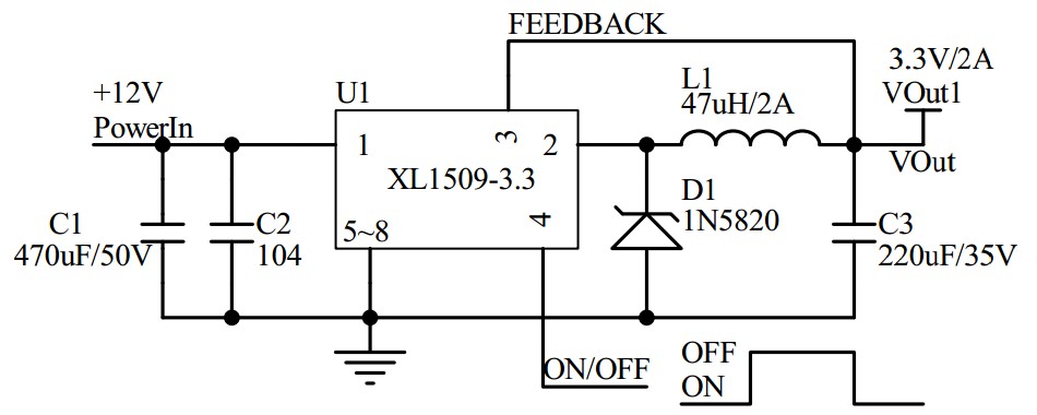

40V ~ 6V输入的 DC-DC降压芯片 XL1509-5.0,5V电压输出
40V ~ 4.5V输入的 DC-DC降压芯片 XL1509-3.3,3.3V电压输出
25428

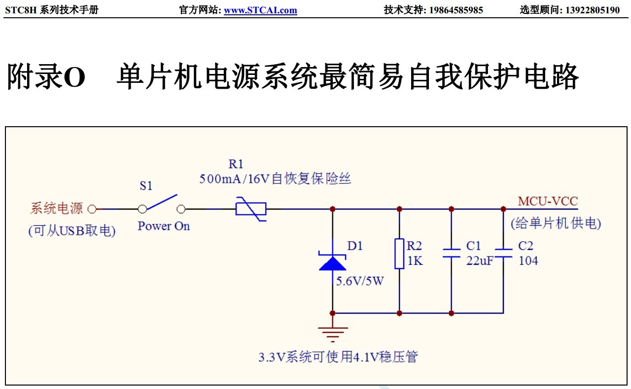

 楼主| 发表于 2023-11-14 15:33:41 | 显示全部楼层
5V系统建议使用,5.6V/5W 稳压管
4.7V以下系统建议使用,5.1V/5W 稳压管
3.3V系统建议使用,
4.1V/5W 稳压管===制造误差较大
25428

控制外围电路的电的通和关参考线路图,可以用 SS8550
25428
 楼主| 发表于 2023-11-14 16:22:56 | 显示全部楼层
现在的电源IC价格低的离谱 !
电源厂家被市场修理的都从良心公民,变成了偷工减料之徒 !
各种省成本的结果就是上电时电源输出有冲击高压,  省了不该省的内部高速反馈电路
所谓正规的电源IC出厂就说【某些空载场合就会过冲到 6.14V】
难怪动不动有些客人就烧各种各样的 IC,在我们这不会,我们都会给自己买个电源保险:
【5.6V/5W稳压管+500mA/16V自恢复保险丝】@5V系统
【4.1V/5W稳压管+500mA/16V自恢复保险丝】@3.3V系统
25428
 楼主| 发表于 2023-11-14 20:39:06 | 显示全部楼层
大家都加上我们推荐的防有问题电源的简易保护电路
25428
