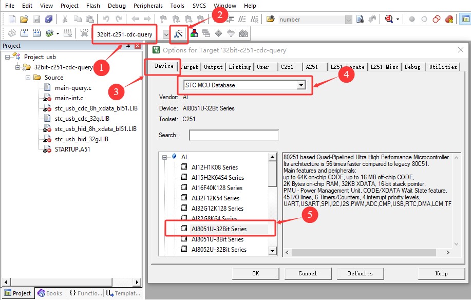

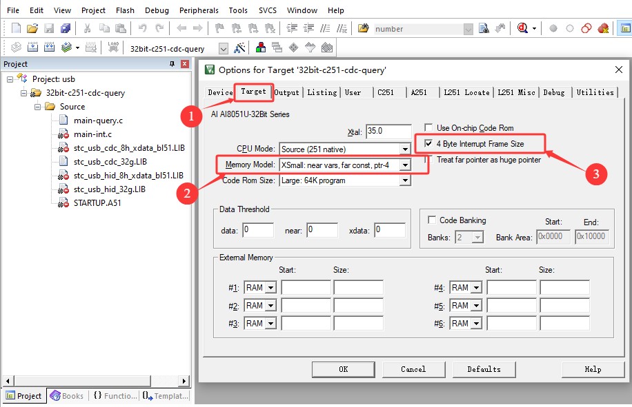

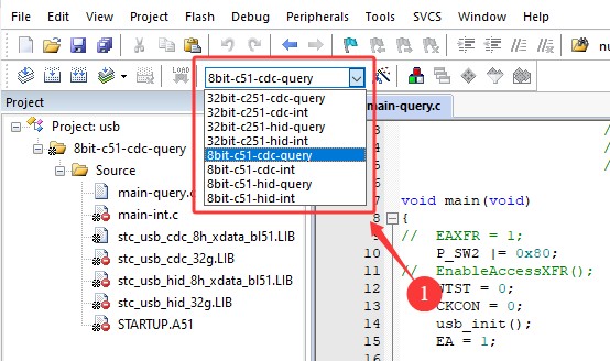

一、在Keil5中选择芯片类型及目标程序选项。如下图:
1、32位Ai8051U。

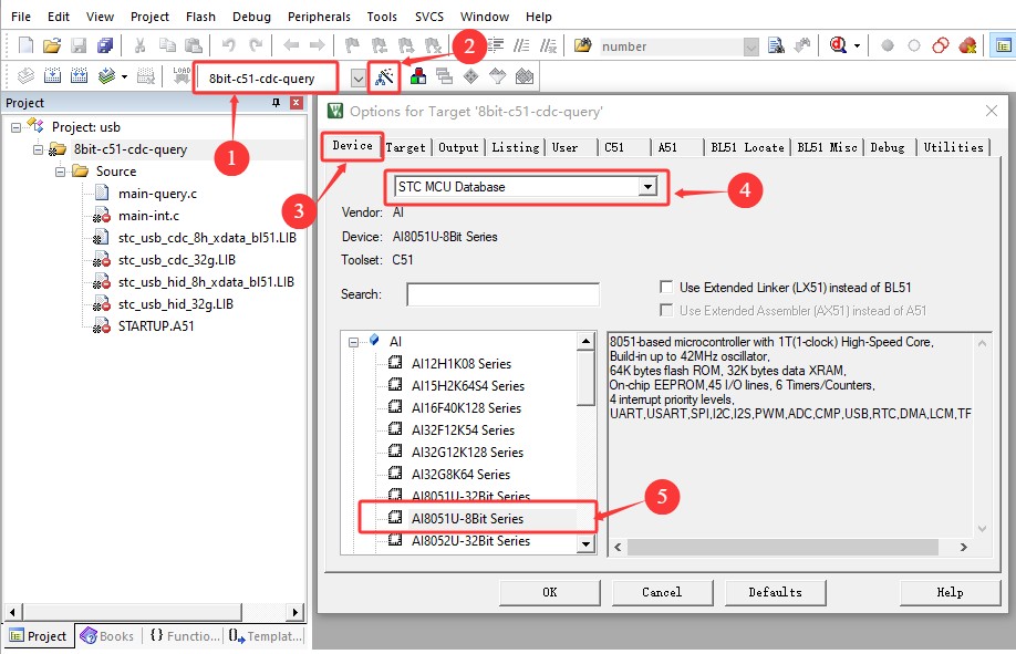

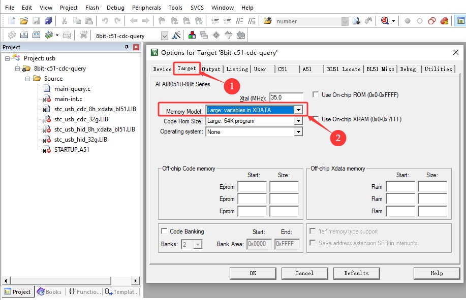

2、8位Ai8051U。

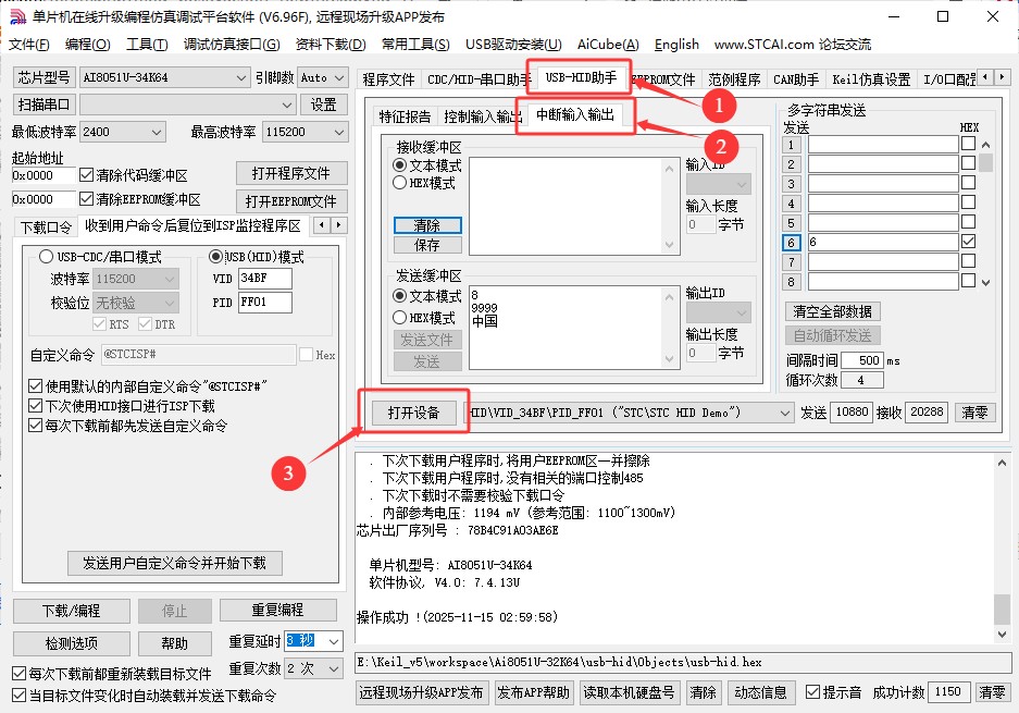

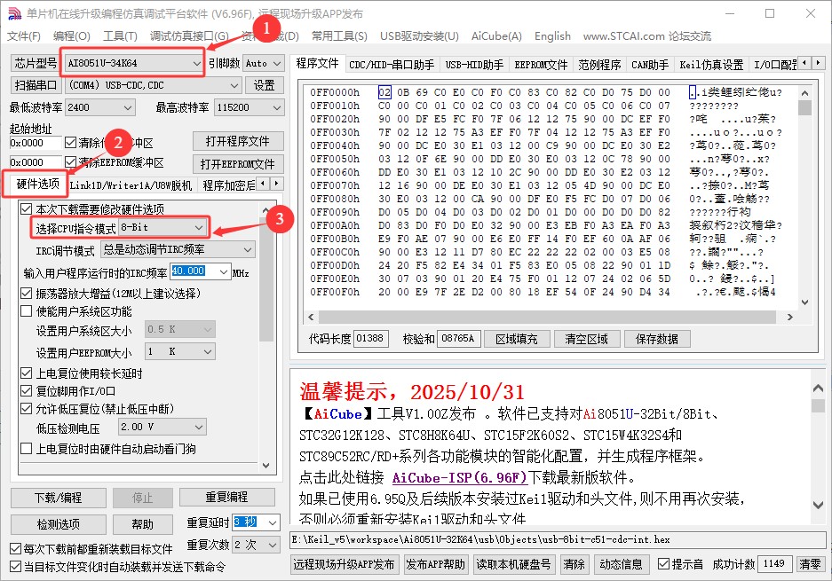

二、在AiCube-ISP中每次下载程序时选择CPU指令模式、USB是CDC或HID模式和不停电下载参数。如下图:
1、选择CPU指令模式。
2、选择USB是CDC或HID模式及不停电下载参数。

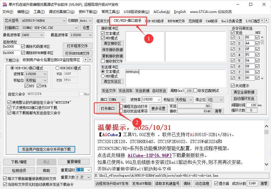

三、在测试USB通信时,选择CDC/HID-串口助手或USB-HID助手。如下图:
