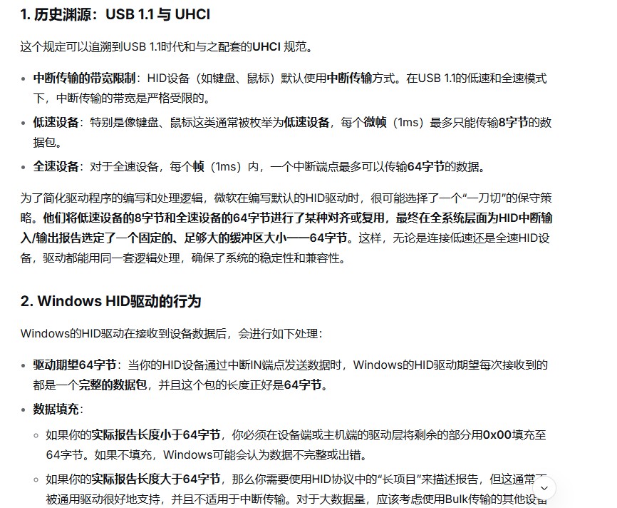

记这个问题之前搜索过,大概是这个原因,所以固定发64字节也就不需要OutNumber:
“负载如果不足64字节,一定要补齐64字节,否则Windows ReadFile()和WriteFile()会失败”

首先拿USB库压缩包里例程配合HID助手就可以很轻松的实现HID通讯报文回传。
其次,你仅仅只是在MCU侧编程,通讯是双端行为,另一端的收发逻辑首先取决于HOST侧底层驱动。
虽然没有微软HID驱动实现源码,那可以黑盒测试嘛,
使用HID范例,在声明bMaxPacketSize为64 前提下,将传输长度改为别的值看看是否有响应?
