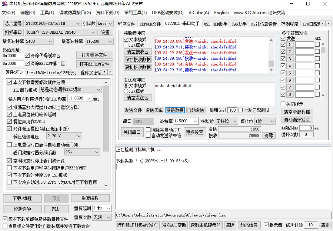

STC一直是我的最爱,但是这个STC8G1K08 20pin烧写程序成功一小时后无法再次烧写,因为昨晚编程了以后忘了关电脑,今天发现单片机没法烧写了,换了一个新的立马可以烧写了,插着电通电一个小时后又是不能烧写了,芯片里的程序还是正常运行的,烧写软件什么都没动过,就不能烧写了。哪位大神给小弟指点指点啊,感激不尽

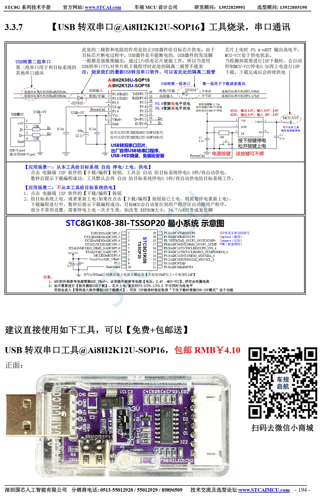

最新版本ISP软件:https://www.stcaimcu.com/data/do ... Cube-ISP-v6.96F.zip

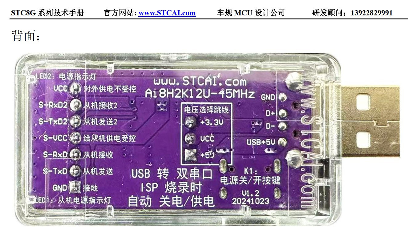

建议用官方烧录工具USB-Link1D
【USB Link1D】 仿真器/全自动烧录器,USB转双串口 的用法介绍
https://www.stcaimcu.com/thread-6988-1-1.html
(出处: 国芯人工智能技术交流网站)

大概率是下载工具的问题
各种ISP下载问题:
建议使用官方下载工具,或使用官方开源方案自制下载器,不要使用第三方下载工具
官方下载工具及下载器方案免安装驱动(win10或以上),支持双串口同时下载通信仿真,自动断电上电,固件可更新,IO模式可设置
且TXD(S-RXD)不需要串二极管,冷启动断电期间IO强下拉确保可靠放电
如使用485下载等非要串二极管的应用场合,必须串低压降的肖特基二极管(压降0.2~0.3V),不能串普通硅二极管(压降0.6~0.7V),否则可能导致下载失败
官方下载工具及下载器方案有出厂预置常用频率的IRC参数,即使无外部晶振也能保证波特率精度高,可以满足动态调节IRC频率的要求
第三方下载工具一般为了节省成本无外部晶振,波特率误差较大,仅可满足串口通信要求(还是单串口不是双串口),不建议用于下载
还有需要安装驱动、无自动断电上电功能或自动断电上电功能不可靠、TXD推挽输出无法彻底放电等问题
动态调节IRC频率是根据串口波特率调节内部高频时钟频率的,除列表中的常用频率外,还可以自定义频率(手动输入)
如选择该选项,必须保证波特率精度高,否则会导致内部高频时钟频率误差大或下载失败
USB下载必须确保USB两根信号线接好,P32接低电平,再上电,不能用按下P32按键再插USB连接器的方式下载,因为不能确保最后接通VCC
这和一般的USB设备不同,一般的USB设备要求先接通电源再接通信号
可以观察到USB Type-A插头中两边的电极较长,就是为了先接通电源再接通信号,所以按下P32按键再插USB Type-A连接器99%概率不能正常下载
USB Type-C连接器的电极都是一样长的,50%概率不能正常下载
USB下载无法动态调节频率,只能使用内部预置频率
