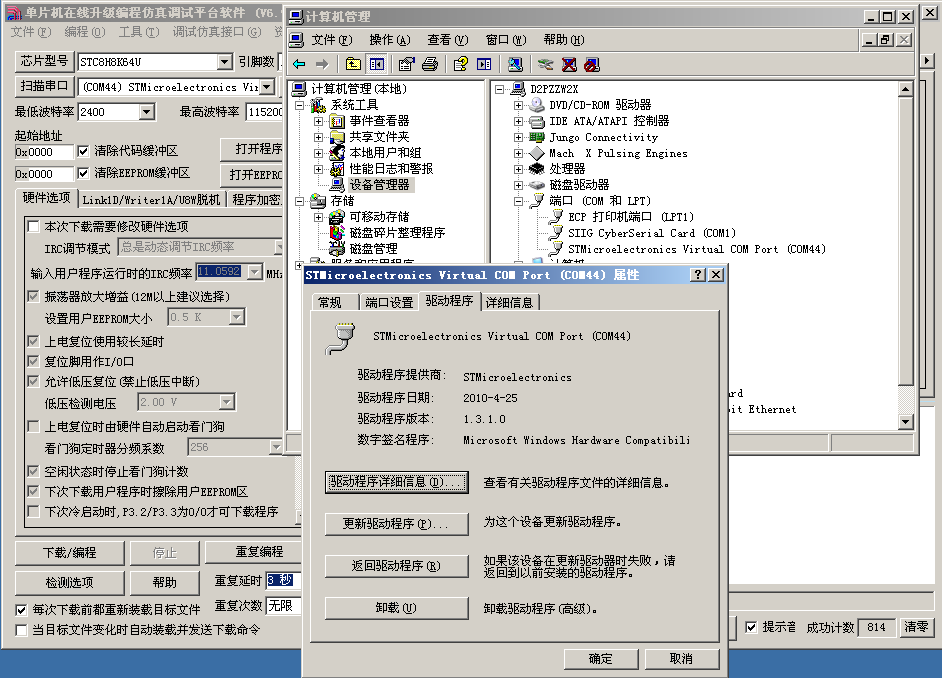

STC官方的CDC程序简单易用, 在Win10及WIN11上面很好用,
但是无法使用在WINXP系统上面.
期间参考了其他坛友的模拟CH340的程序.
发现模拟CH340后用老驱动程序没有问题, 新版本驱动会出现驱动签名的问题.
于是改用其它的USB驱动方案, 发现手上常用的STM32F103的USB CDC驱动很不错,
各种系统都能完美兼容.
简单修改描述符就可以使用,
发现STC-CDC官方程序里面的描述符和STM32-CDC官方驱动的几乎一样,
除了使用的EP不同.
修改后插在电脑上就显示STM虚拟串口设备,
收发正常.增加了一键进入下载模式功能.
8H8K64U_32.zip (36.08 KB, 下载次数: 43)

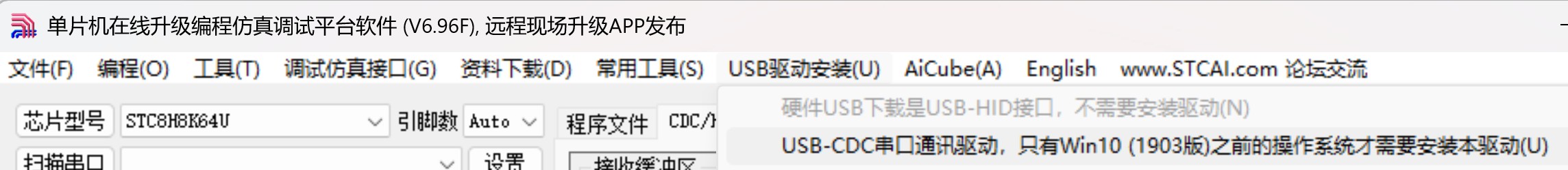

USB-CDC, 这个能否搞定 ?
【USB-CDC串口通讯驱动,只有Win10(1903版)之前的操作系统才需要安装本驱动(U)】

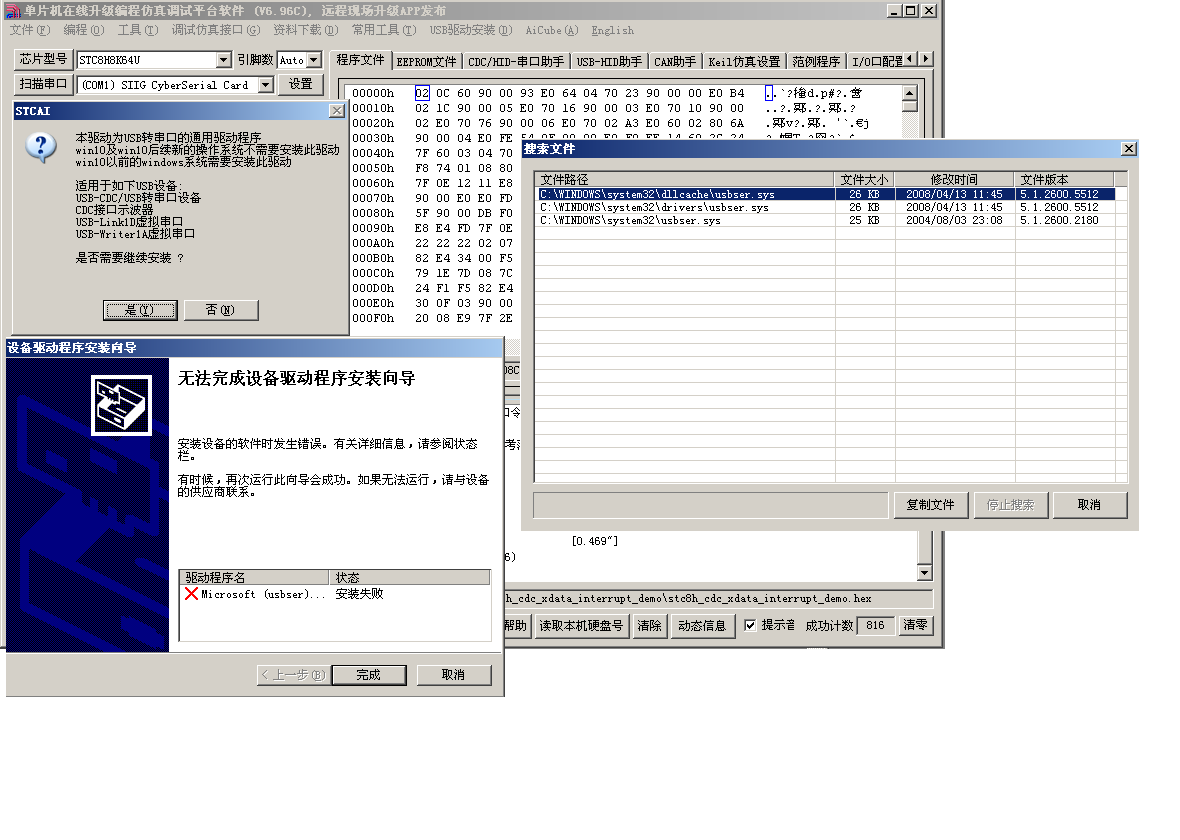

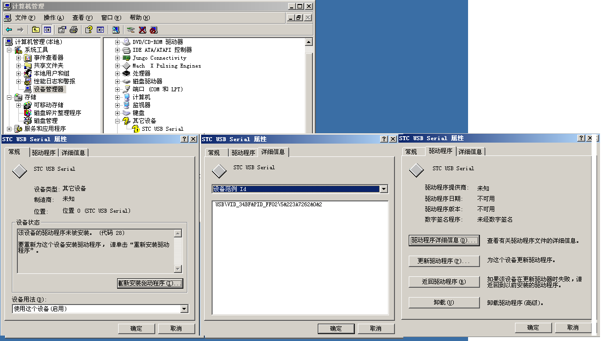

使用官方的CDC程序在我的WINXP电脑上安装了多次,始终无法安装成功。 win10和win11上面正常使用。
我电脑上面用其它的各种USB 转 232,UART都没有问题(PL2303,CH340, FT232, STM32 USB)
模拟成CH340或者STM32实属无奈之举。下面是截图:

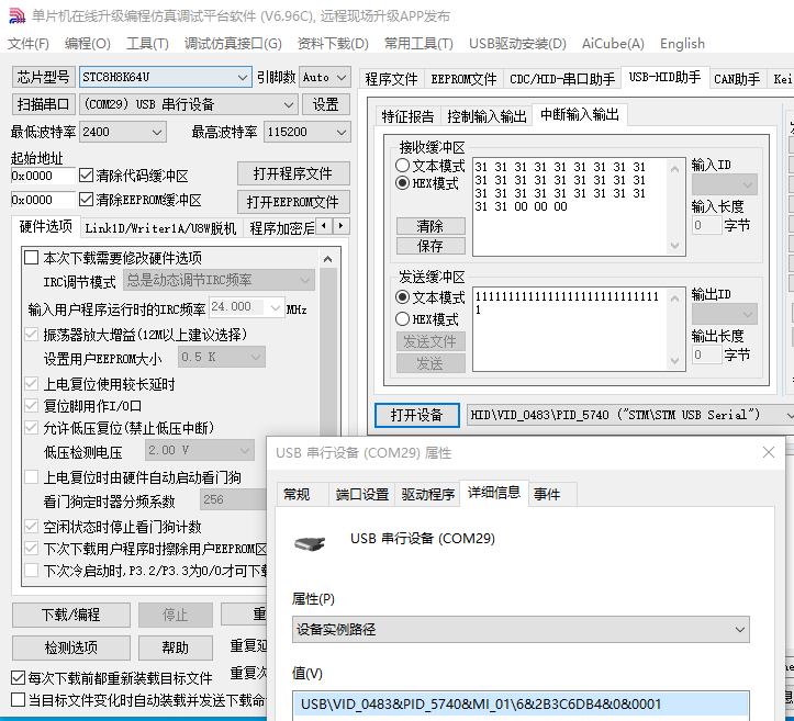

参照一箭双雕的例程,改了一个复合CDC+HID的程序。在WIN10和WIN11上面两个设备正常使用,可以同时读写。
在WINXP下CDC正常,HID没有发现设备。
WIN7上插入设备就蓝屏。不知道是上面问题。
8H8K64U_32_VCP_HID.zip (488.82 KB, 下载次数: 13)
