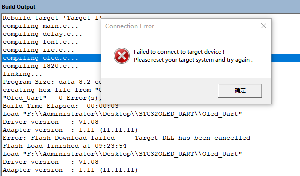

一路设置比较顺利。到了这一步出现问题。请教楼主如何处理?

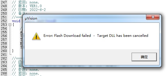

楼主好!按你的方法一路往下做,到启动仿真时出了问题。请指导一下?

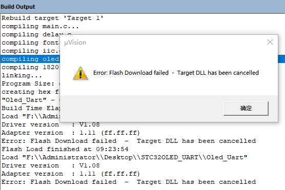

点了以后出现以下提示:
点确定后出现这个提示:
是哪里的问题?请大神指点一二。

发表于 2023-8-23 10:10:52 | 显示全部楼层
1、需要stc-isp设置仿真芯片;
2、keil需要设置仿真选项;
2、单片机需要重新上电;

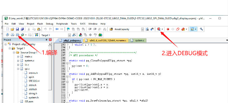

65楼的ryhyc朋友,提出的疑问, 产生的原因和解决办法, 后续帖子好像没有看到明确的解释....
用Link1D工具,或者用"一箭双雕"工具, 在屠龙刀(STC32G12K128 V7.4.4)上做各种例程ISP下载实验时, 都是成功的...
但是, 用Link1D工具,或者用"一箭双雕"工具, 在屠龙刀(STC32G12K128 V7.4.4)实验板上做"跑马灯"等仿真调试时, 都遇到类似的疑问...
在制作仿真芯片时, "硬件选项"打勾和不打勾, 出现提示不同...
无论是打勾还是不打勾...
当启动Debug仿真调试时, 都出现:
无法进入仿真调试....
更令人疑惑的是, 以前用Link1D工具,或者用"一箭双雕"工具, 曾经在屠龙刀(STC32G12K128 V7.4.4)实验板上做"跑马灯"实验,都是成功的.... 而现在都是不成功的.....
反复看了技术手册和视频, 就是不知道问题究竟出在哪里?
需要补充说明的是:
1, 当然是  1、需要stc-isp设置仿真芯片;
2, 当然是  2、keil需要设置仿真选项;
3, 当然是  3、单片机需要重新上电;
都是无济于事的.....
