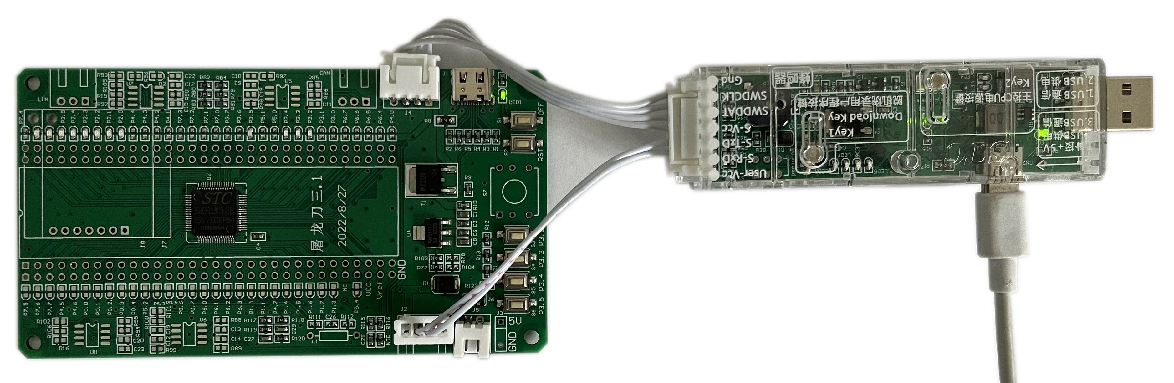

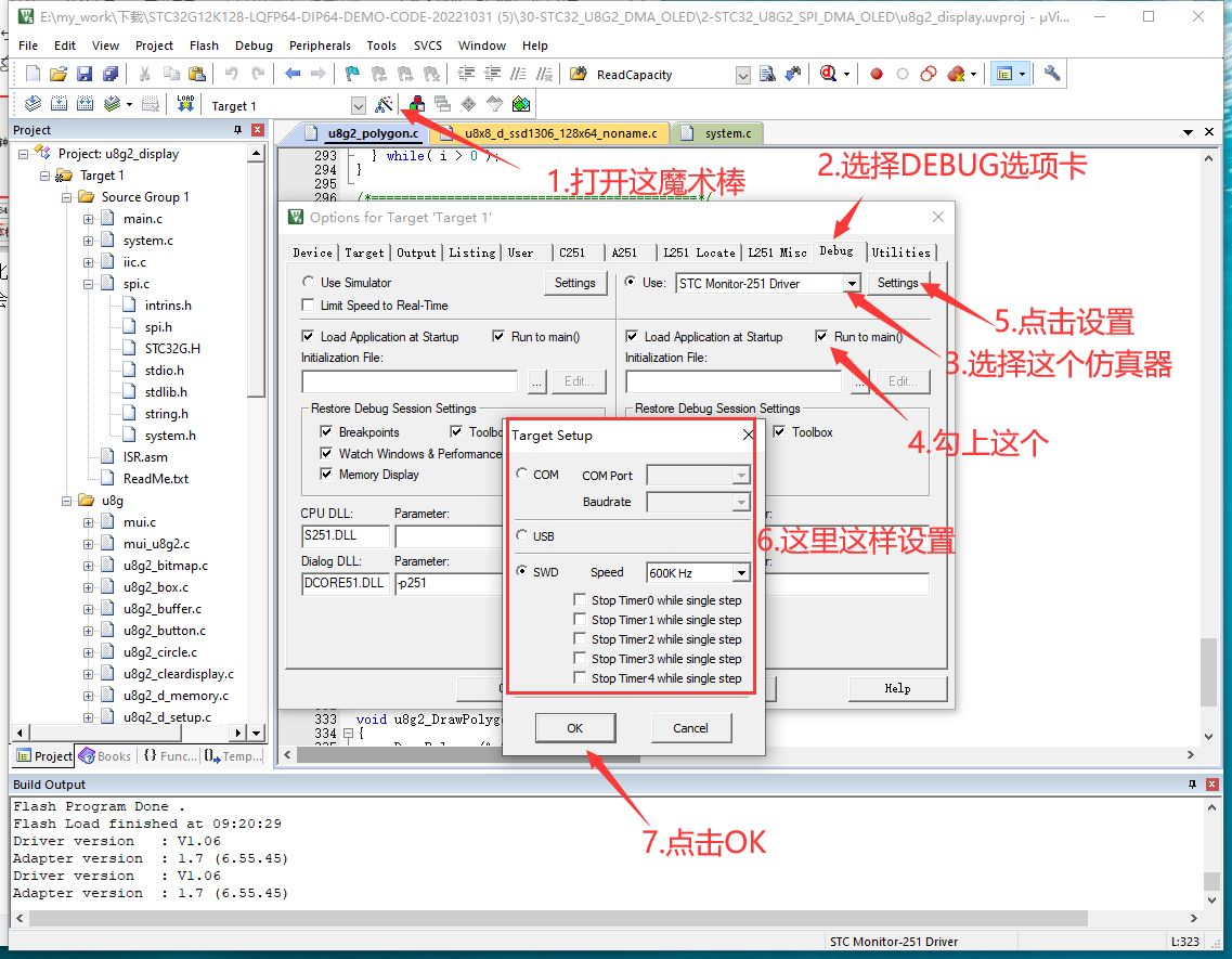

SWD硬件仿真 32G系列,使用  USB Link1D 仿真器

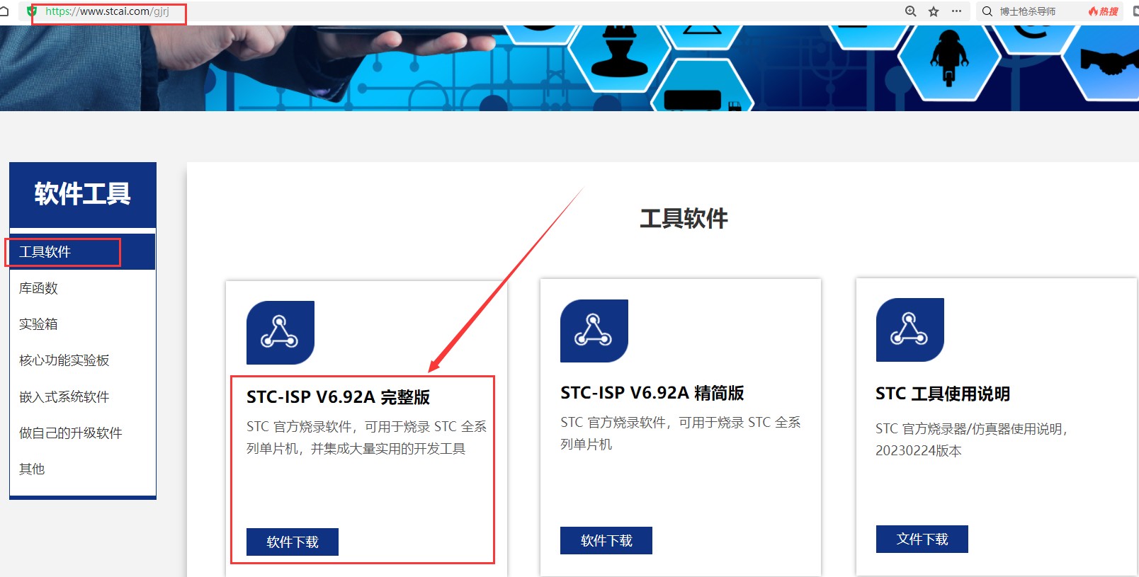

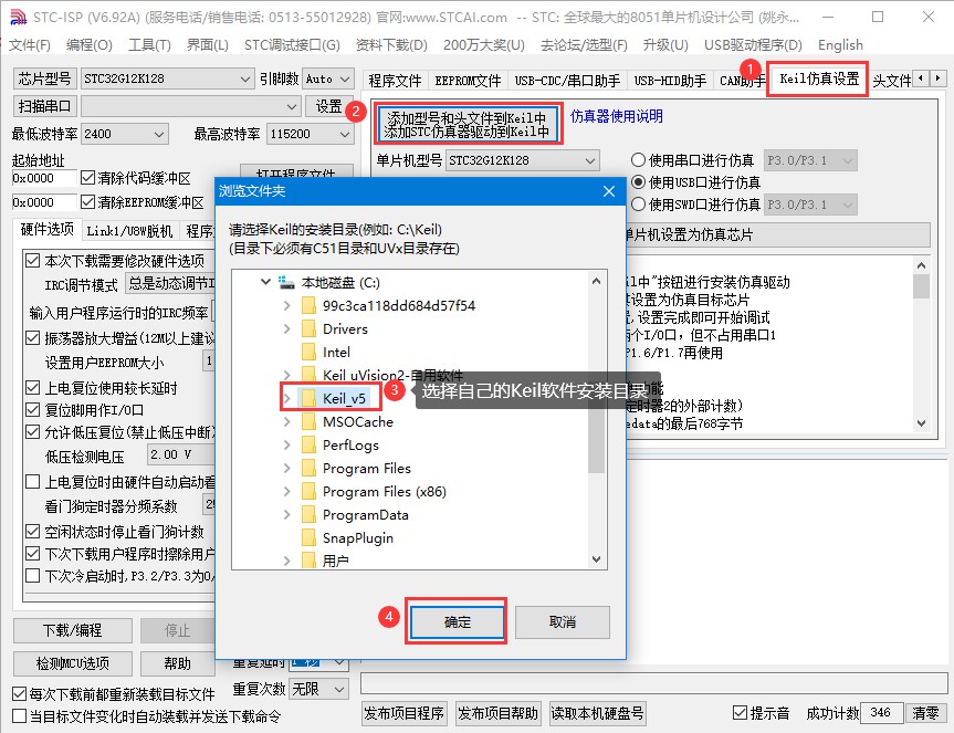

1.务必先去官网下载最新的 AIapp-ISP软件,截止至目前最新版本是 AIapp-ISP(6.95V),
因为新版本会优化掉一些历史遗留问题,特别是仿真这块,
AIapp-ISP(6.95V)的stcmon251仿真驱动程序版本已更新至v1.08。
(下载地址:工具软件-深圳国芯人工智能有限公司  https://www.stcai.com/gjrj)

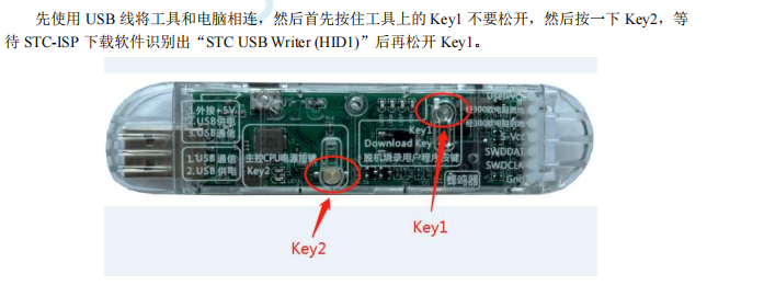

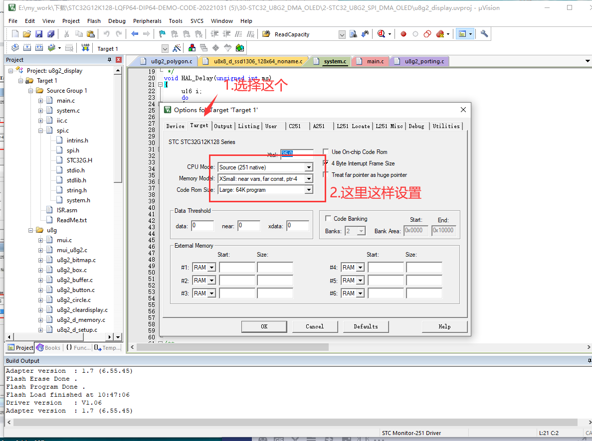

2.将LINK1D链接电脑,然后添加仿真器的固件和芯片型号到KEIL

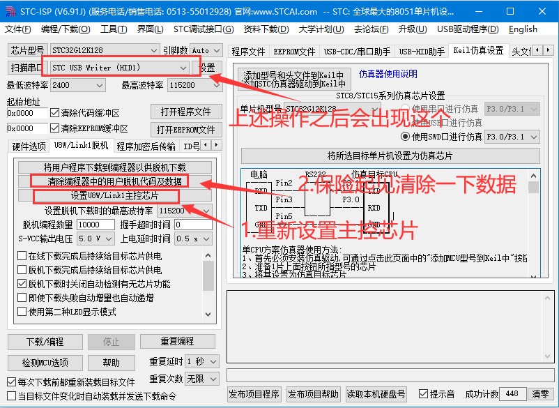

3.建议手动更新一下固件,此时切记仿真器不要连接我们的单片机!!(注意下这里的设置主控和清除数据两个步骤的操作顺序)

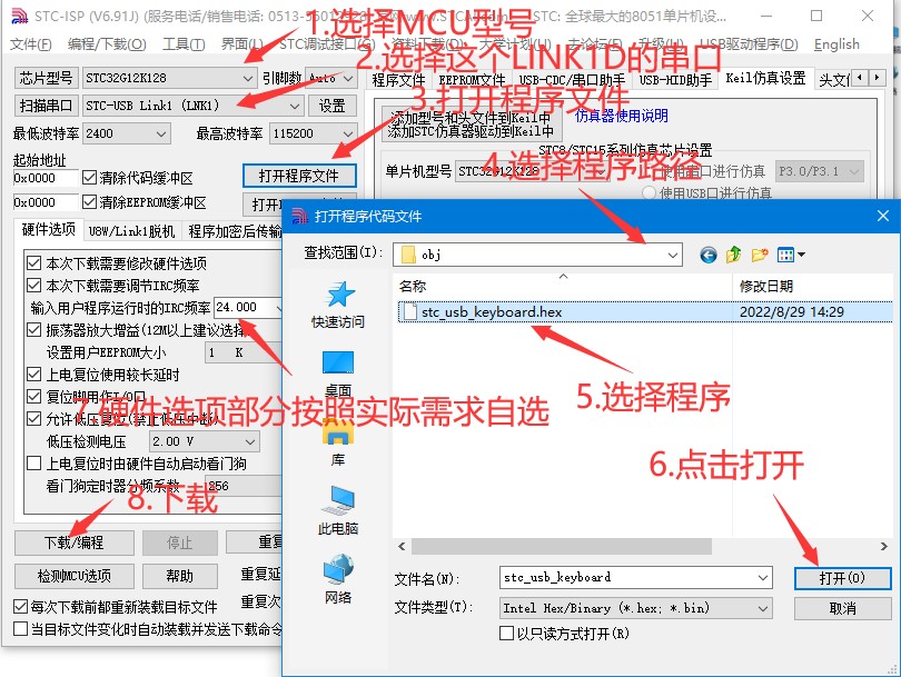

4.此时链接我们的单片机,然后进行如下的设置就可以通过ISP软件正常下载程序了。(注意一下这里的IRC频率一定要和程序里设置的主时钟一样哈!!)
5.当然正常这样子下载完成他不会运行程序,可以看到我们的板子上电源指示灯都不亮,此时如果插上外部电源就可以正常工作了,当然这里我们也可以有别的办法,就是进行下面的这个操作,然后重新进行上述操作下载,这样下载成功之后会通过仿真器对他进行供电,这样就可以直接运行起来了(可以看到你板子上实物有没有运行)。
6.到上面一步成功之后就可以开始设置为仿真芯片了。(这里选择了P3.0/3.1作为仿真端口,所以程序里不能出现任何占用3.0和3.1引脚的功能,像什么USB-CDC之类的就先不要用了,先用点亮一个LED的程序进行测试,比较容易观察结果!)

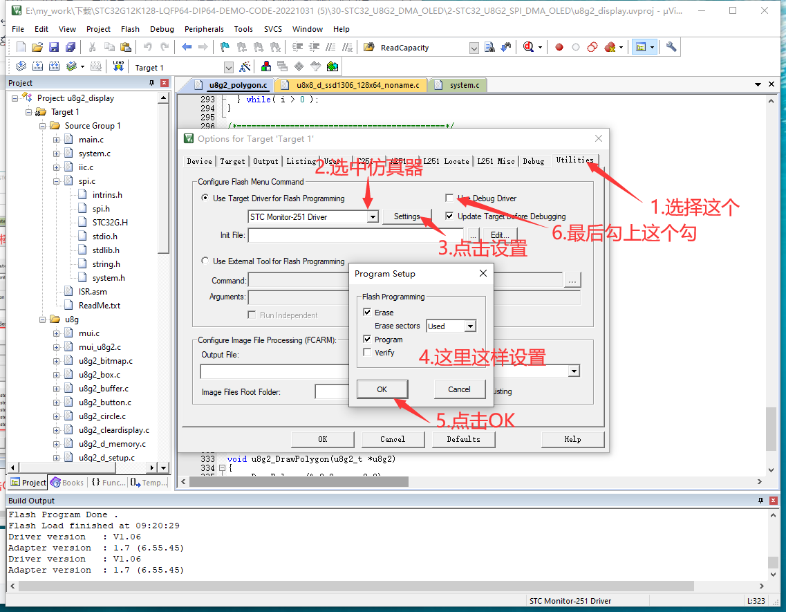

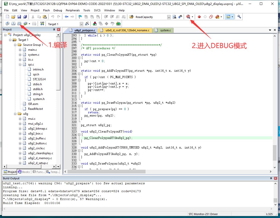

7.成功制作完仿真芯片之后一定要去掉“当目标文件变化时自动装在并发送下载命令”的勾勾,或者关闭软件(后台一起关闭),不然编译完程序就会自动下载在把仿真程序覆盖掉。这里注意,制作完仿真芯片之后记得断一下mcu的电源。然后再KEIL C251里 进行下述操作:
8.这样就可以下载并且调试了

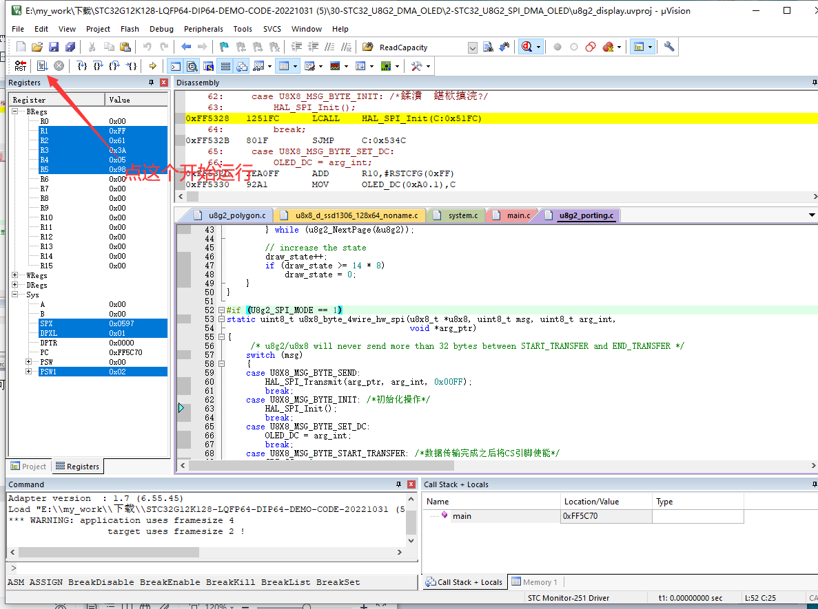

9.出现下面这个界面,说明已经成功的进入了仿真模式,然后就可以用变量监测,断点等等的功能

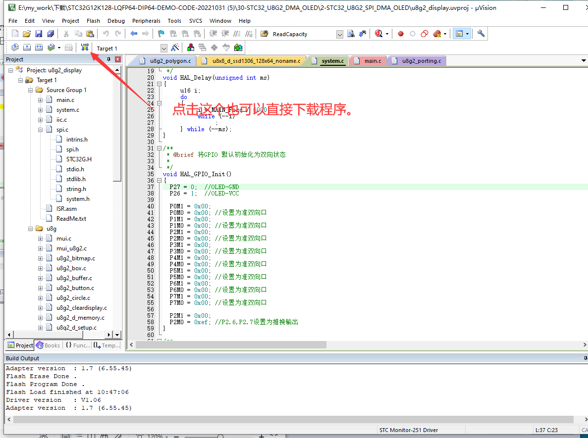

10.当然不进DEBUG模式也可以下载程序,切记这个步骤下载完程序暂时需要断一下电才能使用。(可以按一下仿真器上的KEY2按钮断电,后面和这个功能官网会优化掉,希望小伙伴们暂时克服一下哈)

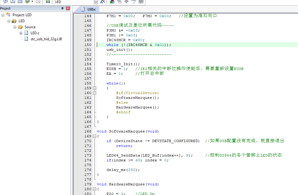

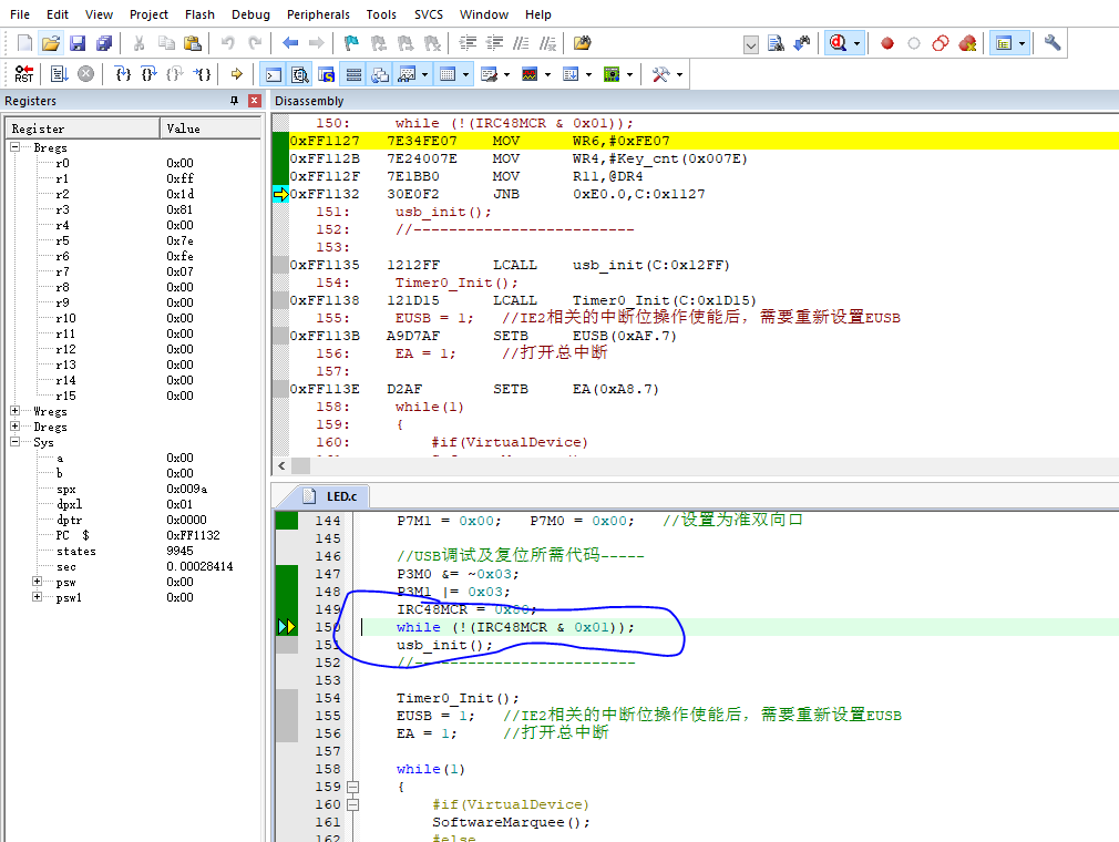

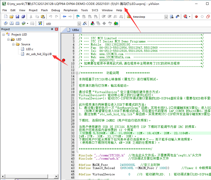

我照做了,也成功了,可是仿真卡在WHILE里面了
具体卡在哪里了,能否方便截个图,正常这样设置完之后,只要程序不写死,都能正常仿真的。建议找个点亮LED的代码仿真起来看一下有没有问题。  发表于 2022-12-6 09:22

发表于 2022-12-6 16:48:16 | 显示全部楼层
仿真的是屠龙刀的跑马灯程序,卡在WHILE读取数据&0X01那句,我自己单独谢了一个点灯的程序仿真成功了:lol
1342
7841
7841
 楼主| 发表于 2022-12-6 17:12:45 | 显示全部楼层
zac*** 发表于 2022-12-6 16:48
仿真的是屠龙刀的跑马灯程序,卡在WHILE读取数据&0X01那句,我自己单独谢了一个点灯的程序仿真成功了 ...
去看了下屠龙刀的跑马灯程序,程序里有"stc_usb_hid_32g.lib"这文件呢,
它会占用P3.0和P3.1引脚的,你得仿真接口是不是也设置为P3.0和P3.1引脚了,这样会冲突的呢!
在第6步骤里其实提到了这个问题,对照着你的程序看看是不是这个问题哈!
因为我用的试验箱的历程,那个点灯的没有用到这个lib库:lol

发表于 2022-12-6 19:37:38 | 显示全部楼层
电子DI*** 发表于 2022-12-6 17:12
去看了下屠龙刀的跑马灯程序,程序里有"stc_usb_hid_32g.lib"这文件呢,它会占用P3.0和P3.1引脚的,你得 ...
D:/项目/屠龙刀三/交流图片/WHILE仿真卡死.PNG
就是这一步,按下一步跳不出来,原来想买试验箱的,问了一定要公账转才可以,这就没法操作了。:$
有这个文件
