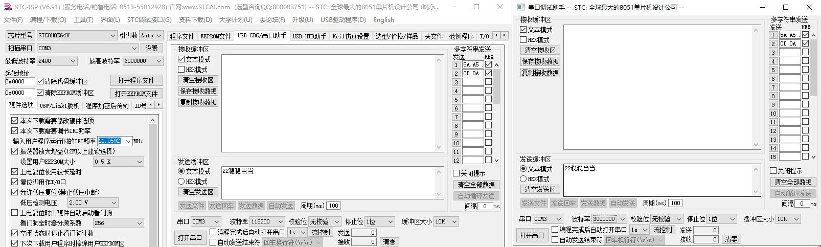

一箭双雕之USB转双串口:
USB-CDC1串口仿真<===>支持STC8 / IAP15W4K在线仿真
USB-CDC2串口 支持第二组串口通信

发表于 2022-12-14 15:54:14 | 显示全部楼层
使用仿真模式,可以利用这个SWD做调试信息输出吗?
使用Link1D的SWD仿真的话,可以使用CDC2接口输出信息。  详情 回复 发表于 2022-12-14 17:05

发表于 2022-12-14 16:49:27 | 显示全部楼层
用仿真端口直接仿真观察,
用另外的第2组串口跟被仿真的MCU的串口1/2/3/4通信,你想干啥就干啥
865
25102
发表于 2022-12-14 16:58:09 | 显示全部楼层
另外STC-ISP后续新版本会增加 到 4组 USB-CDC/串口助手 显示窗口,
同时支持4组串口通信显示,串口助手显示窗口可以独立显示

发表于 2022-12-14 17:11:51 | 显示全部楼层
那得在单片机上单独占用一组io吧,单片机没有多余的口了
如果说只是监控和修改一些变量值,内存信息什么的,建议直接在调试模式里监控和修改就好了。当然如果不需要用到这些功能啊,只需要一个信息输出什么的,直接把这一组引脚设置为串口输出就好了,用usb转cdc串口功能,  详情 回复 发表于 2022-12-15 09:18

发表于 2022-12-15 09:18:40 | 显示全部楼层
如果说只是监控和修改一些变量值,内存信息什么的,建议直接在调试模式里监控和修改就好了。当然如果不需要用到这些功能啊,只需要一个信息输出什么的,直接把这一组引脚设置为串口输出就好了,用usb转cdc串口功能,直接插上usb线就可以和电脑通信了。

发表于 2022-12-15 10:18:37 | 显示全部楼层
32位8051-STCAI 发表于 2022-12-15 09:18
如果说只是监控和修改一些变量值,内存信息什么的,建议直接在调试模式里监控和修改就好了。当然如果不需 ...
我现在就是这么做,调试模式和串口功能来回设置。有时候要调试,有时候要串口输出
