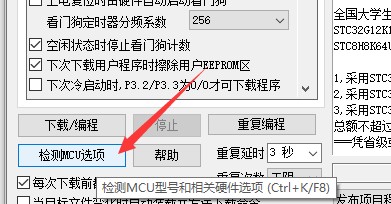

楼主,你好,谢谢你的分享,但是看你STC-USB Link1D仿真器不管怎么操作都是下面连接的是与仿真器芯片一样型号的单片机,如果连接不一样的单片机的型号应该怎么操作谢谢
直接在列表里选择你的目标芯片的型号或者点一下那个检测MCU选项 [attachimg]40762[/attachimg]  详情 回复 发表于 2024-4-8 10:17

 楼主| 发表于 2024-4-8 10:17:45 | 显示全部楼层
liushi*** 发表于 2024-4-8 09:37
楼主,你好,谢谢你的分享,但是看你STC-USB Link1D仿真器不管怎么操作都是下面连接的是与仿真器芯片一样型 ...

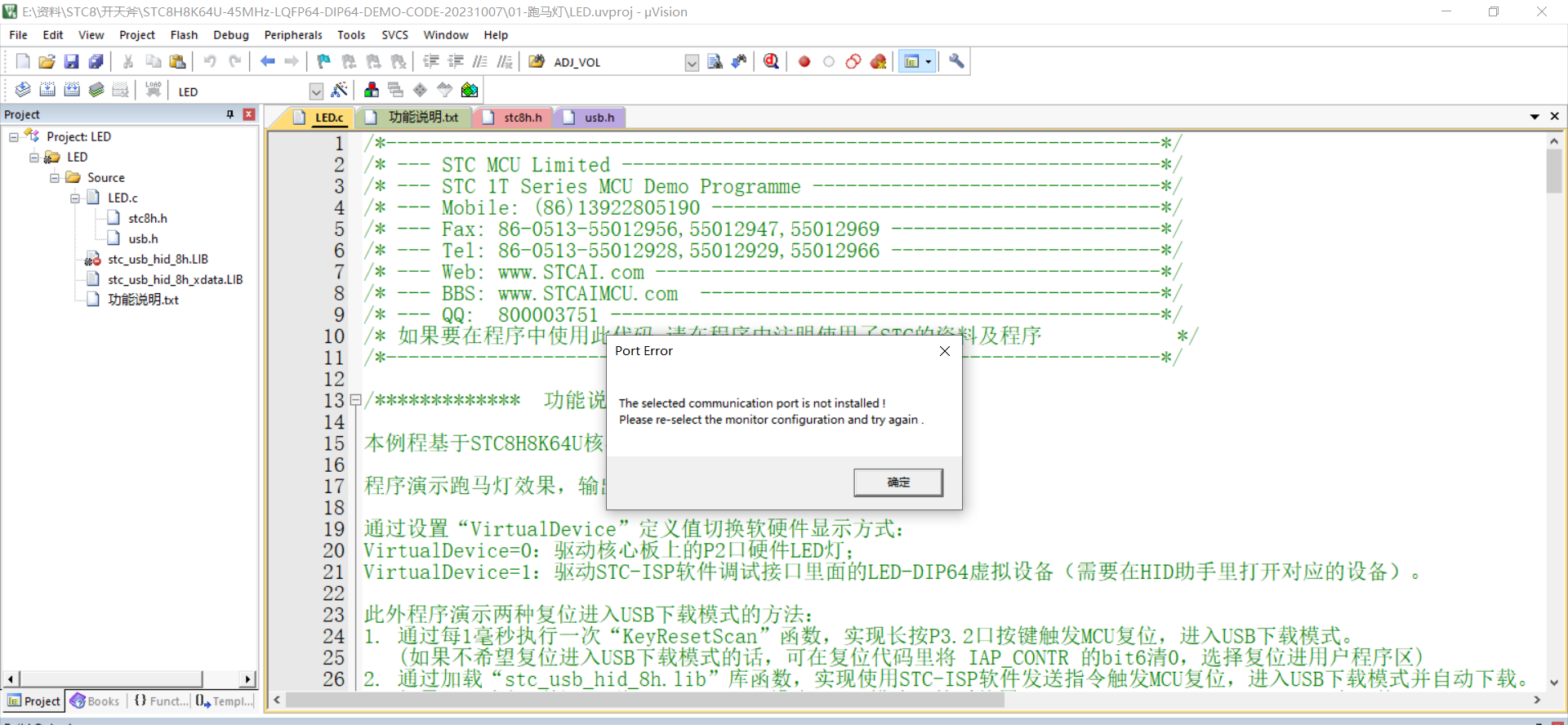

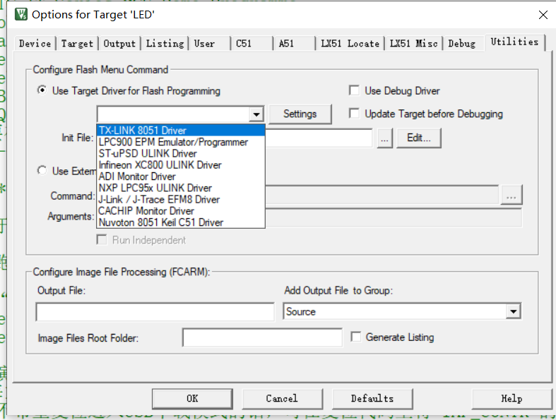

发表于 2024-4-8 11:25:29 | 显示全部楼层
但是进入keil中仿真就出现了这个提示
这个选项里面没有你教程里的
这个选项里面没有你教程里的
你用的是STC32+LINK1D仿真器吗?  详情 回复 发表于 2024-4-8 13:18

 楼主| 发表于 2024-4-8 13:18:17 | 显示全部楼层
liushi*** 发表于 2024-4-8 11:25
但是进入keil中仿真就出现了这个提示

发表于 2024-4-8 15:26:24 | 显示全部楼层
是的
