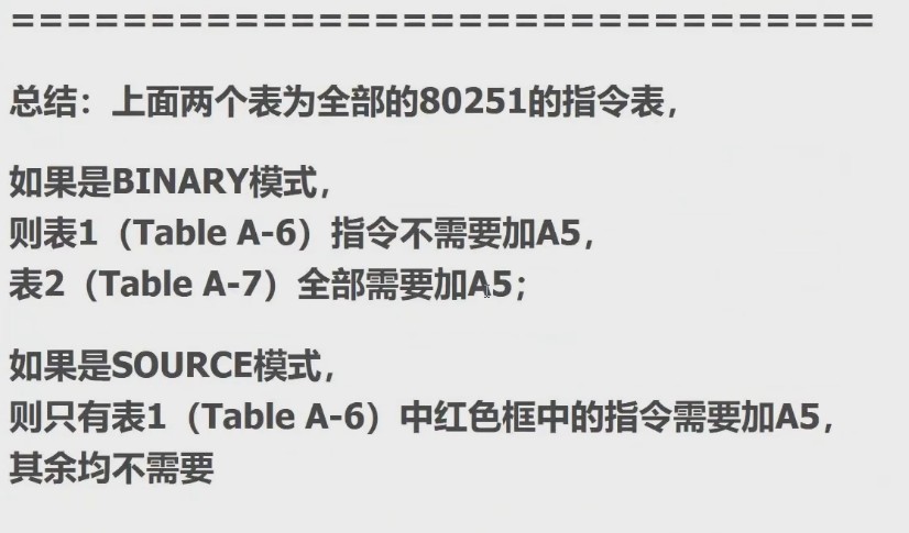

设计师列出2个表:
当然现在这部分是学的很辛苦,其实2进制的指令编码不用管,能搞定助记符就OK
好了,第17课到此结束

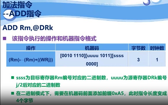

发表于 2025-12-22 20:26:59 | 显示全部楼层
后面这个DRK,是24位的寄存器,我们需要取出8位地址,其他位丢弃

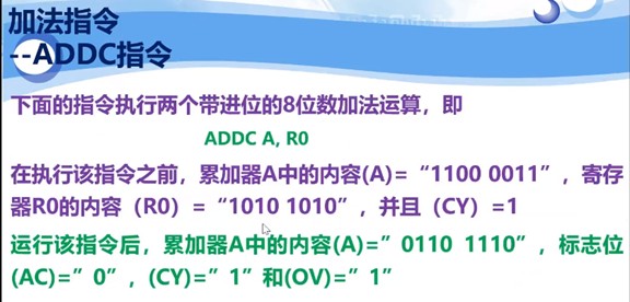

发表于 2025-12-22 20:29:05 | 显示全部楼层
举个例子:

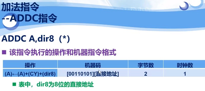

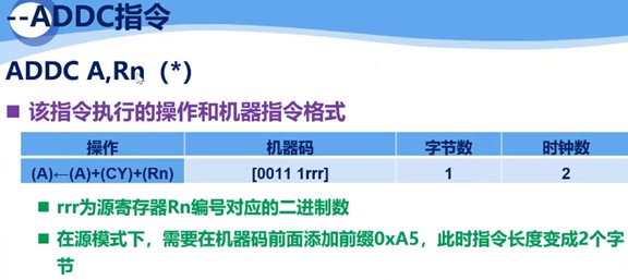

发表于 2025-12-22 20:33:51 | 显示全部楼层
带CY的加法:

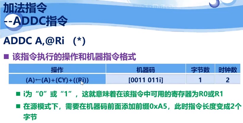

发表于 2025-12-22 20:41:34 | 显示全部楼层
间接寻址带进位的8位加法:
