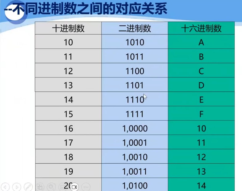

发表于 2025-11-18 09:57:03 | 显示全部楼层
不同进制数之间的对应关系

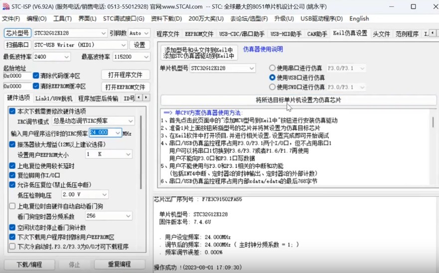

发表于 2025-11-18 10:03:51 | 显示全部楼层
2.选择“使用USB口进行仿真”,设置输入用户程序运行时的IRC频率24.000
MHz,接着按“将所选目标单片机设置为仿真芯片”
