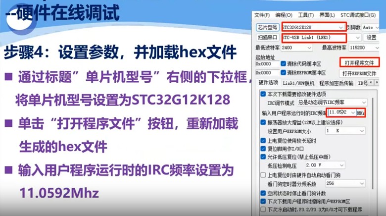

发表于 2025-11-18 09:19:13 | 显示全部楼层
到第4步:

发表于 2025-11-18 09:20:27 | 显示全部楼层
步骤5:设置仿真参数:
我记得这里按    “将所选目标单片机设置为仿真芯片”
之后,系统会对STC32G12K128写入硬件仿真指令,写完后,要重新上电
因为大约3年前,我第一次玩这个硬件仿真,就是这里没有重新上电
怎么都不成功,所以我印象比较深.............浪费好几天时间,问了好几个人......把大家都搞蒙........

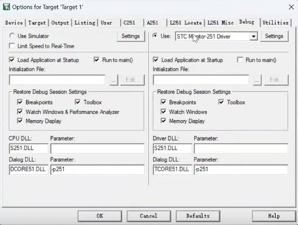

发表于 2025-11-18 09:23:23 | 显示全部楼层
第六步开始是回到Keil μVision :
选Debug:

发表于 2025-11-18 09:29:53 | 显示全部楼层

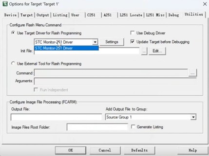

仔细看硬件Debug的选项设置,大约3年前我第一次设置的时候
其实是蛮辛苦,好几个选项都是没选对,导致实验失败!

发表于 2025-11-18 09:33:16 | 显示全部楼层
接着按上图鼠标停止的地方:Settings

发表于 2025-11-18 09:36:56 | 显示全部楼层
我的经验是,设置这些参数的时候,一定要小心,耐心
不能牛逼马虎,某个地方搞错了,会导致整个结果失败
或者会出现很多奇怪的现象,找原因花的时间就多啦!
假如前面的设置一切顺利,就可以开始使用硬件的Debug了
