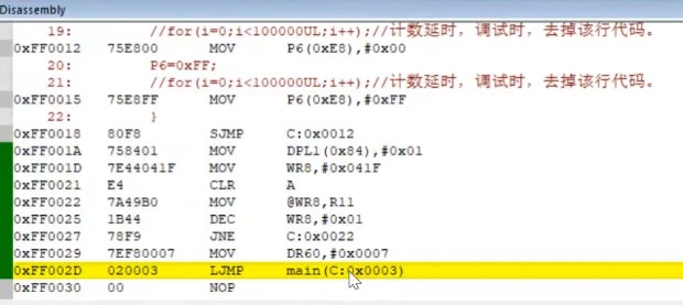

发表于 2025-11-17 16:45:28 | 显示全部楼层
实际一开始引导就无条件的跳的0x001A ,在0x001A 先初始化:
完成后又跳回0xFF0003,开始执行主函数

发表于 2025-11-17 17:02:52 | 显示全部楼层
最后我们看看demo.hex文件:
:1000000002001A75B40075B30075CC0075CB00758D
:10001000C00075E80075E8FF80F87584017E44042F
:100020001FE47A49B01B4478F97EF8000702000308
:00000001FF
和反汇编代码对一下:
