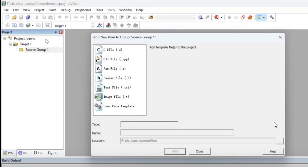

现在开始 第八集单片机软件开发基础-keil应用程序开发 的学习!
学单片机,C和汇编都是离不开的,先写C程序,接着反汇编,慢慢理解汇编
先创建一个项目,添加C语言文件进去:

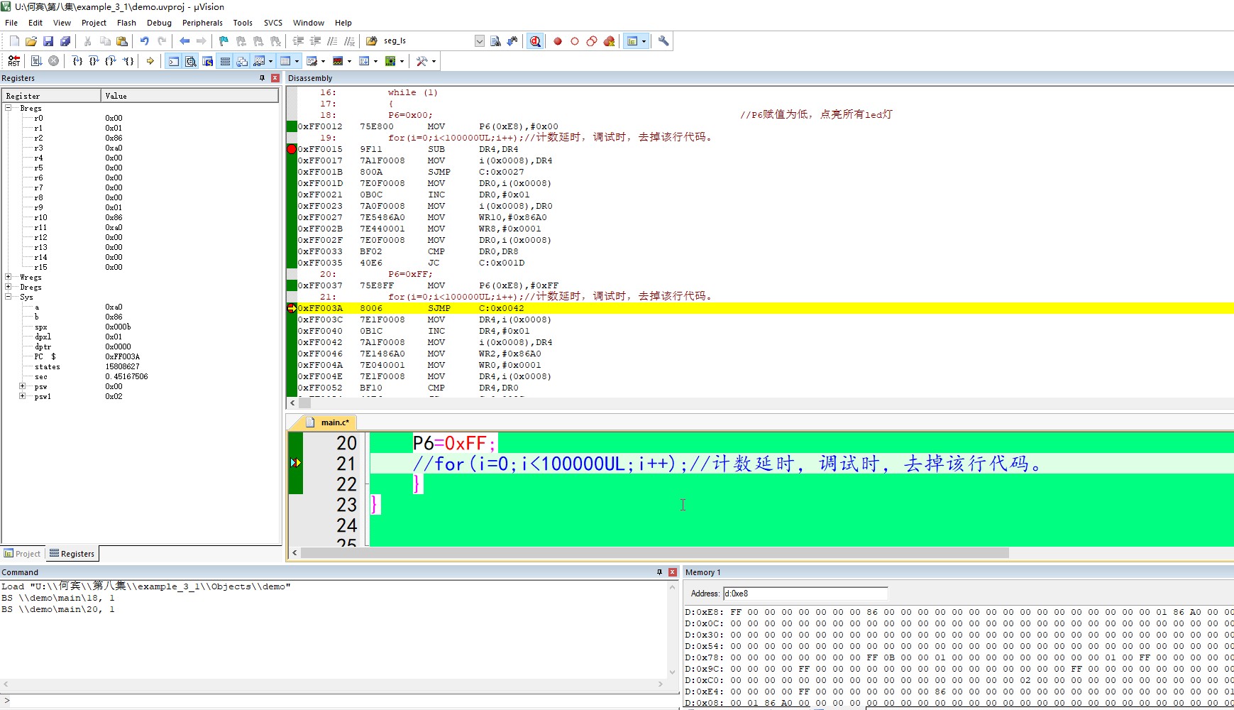

主程序就很简单,我们主要目的是看反汇编:
  1. sfr P4 = 0xc0;          //P4端口地址映射
  2. sfr P4M1 = 0xb3;        //P4端口配置端口地址映射
  3. sfr P4M0 = 0xb4;                //P4端口配置端口地址映射
  4. sfr P6 = 0xe8;                        //P6端口地址映射
  5. sfr P6M1 = 0xcb;                //P6端口配置端口地址映射
  6. sfr P6M0 = 0xcc;                //P6端口配置端口地址映射
  7. void main()
  8. {
  9.         unsigned volatile long i;
  10.         P4M0 = 0X00;
  11.         P4M1 = 0X00;                                         //设置P4为准双向端口模式
  12.         P6M0 = 0X00;
  13.         P6M1 = 0X00;                                        //设置P6为准双向端口模式
  14.         P4 = 0;                                                    //P4端口赋值为0,打开led灯总开关
  15.         while (1)
  16.         {
  17.         P6=0x00;                                                      //P6赋值为低,点亮所有led灯
  18.         //for(i=0;i<100000UL;i++);//计数延时,调试时,去掉该行代码。
  19.         P6=0xFF;
  20.         //for(i=0;i<100000UL;i++);//计数延时,调试时,去掉该行代码。
  21.         }
  22. }
编译后开始Debug:

这段C程序在我机器上Debug:
