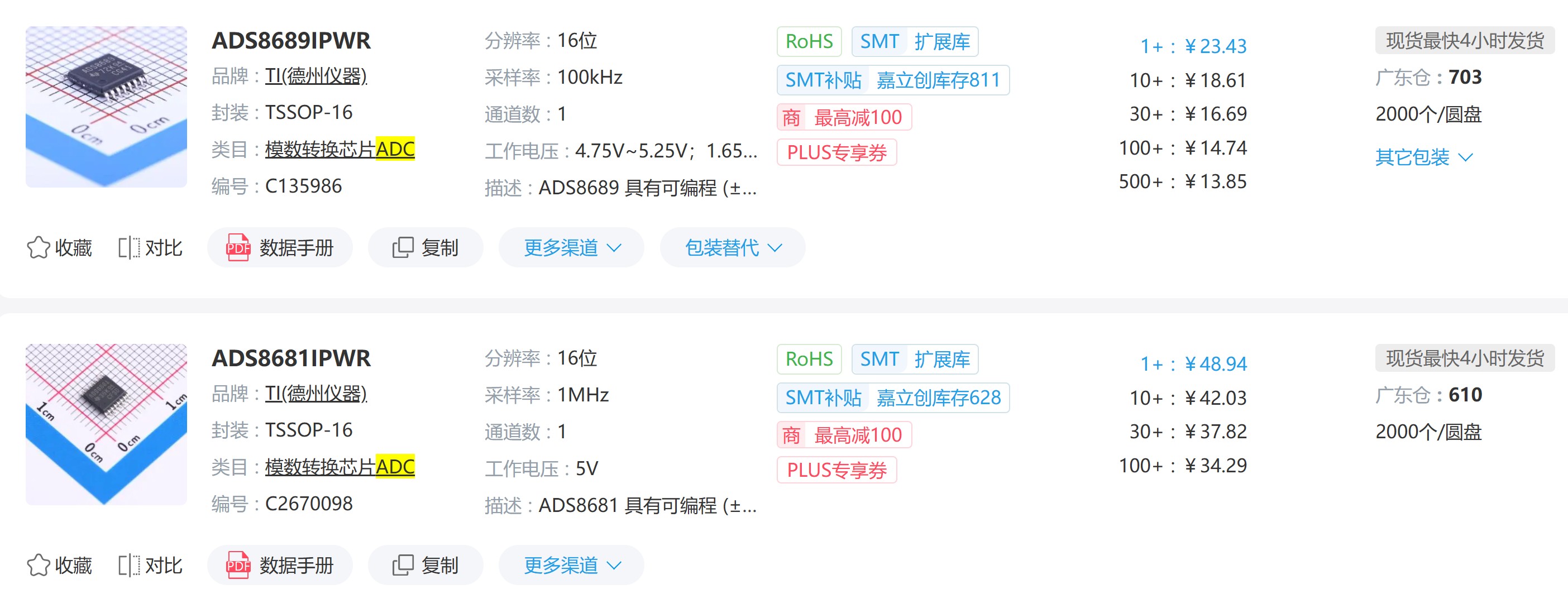

查了些 TI / ADI 的 ADC, DAC
ADC, ADS8691, ADS8681:
可能会选这个, 参考源 用外部 REF3425 ?

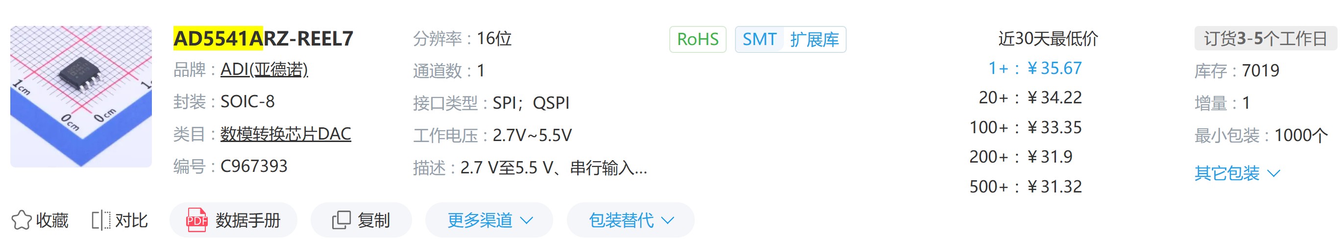

发表于 2025-11-9 17:46:16 | 显示全部楼层
DAC:
  • 打卡总天数:453
  • 最近打卡:2026-07-03 08:57:36
830
23929

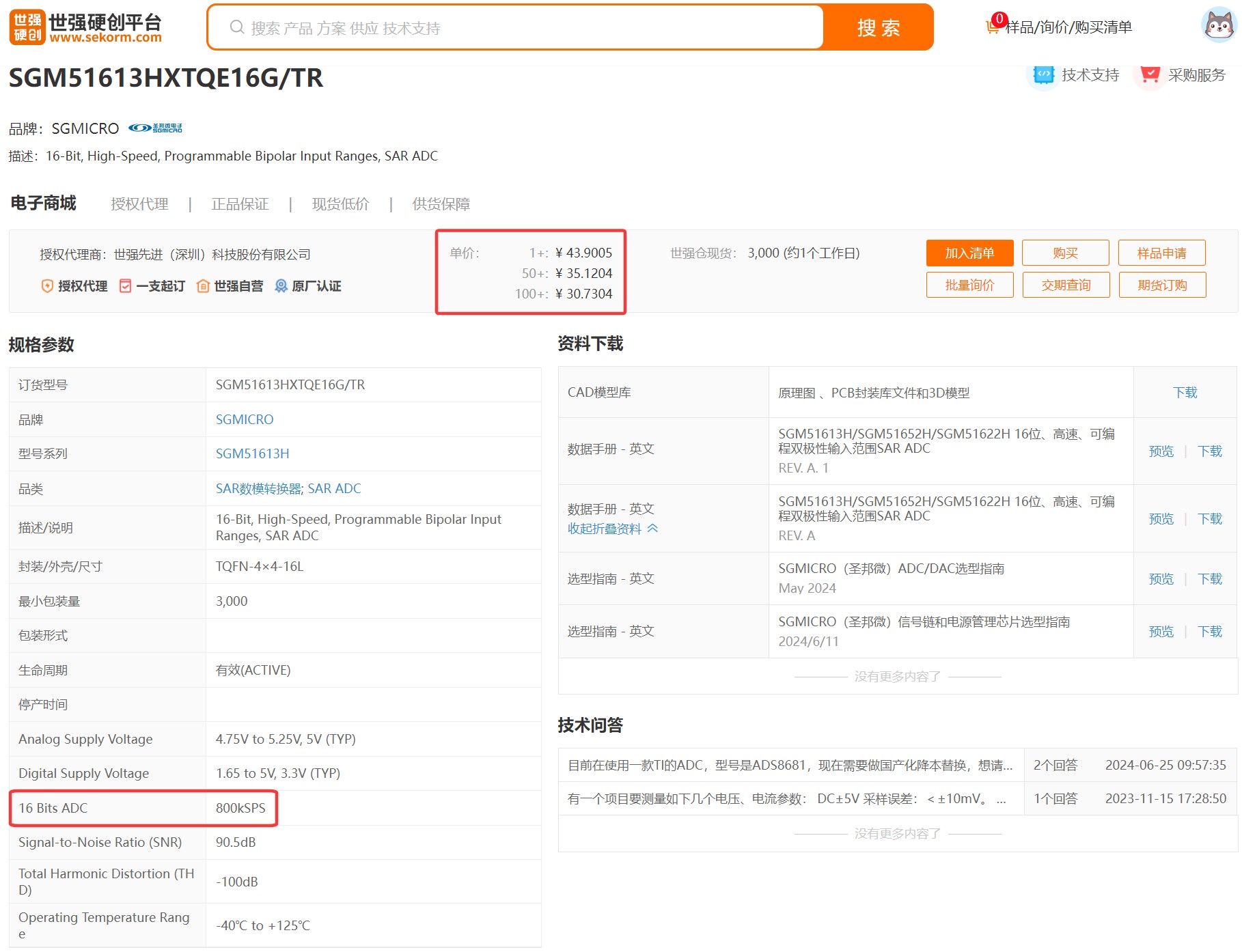

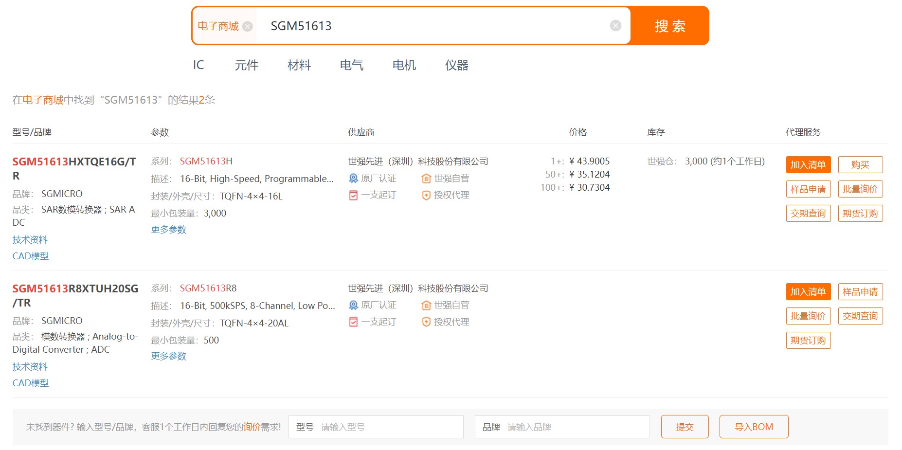

发表于 2025-11-10 12:48:01 | 显示全部楼层
SGMICRO在世强有代理
ADC
SGM51613
16bit,800K
SGM51613H、SGM51652H 和 SGM51622H 是一系列高精度的逐次逼近(SAR)模数转换器(ADC)。这些ADC由单个5V单极电源供电,并支持真正的双极输入范围±10.24V、±5.12V和±2.56V,以及单极输入范围0V至10.24V和0V至5.12V。输入范围可以通过软件进行配置。
这些芯片在输入端提供了高达±20V的过压保护。
它们还内置了高精度、低漂移的10ppm基准源。
这些芯片的输入阻抗约为1MΩ,且与输入范围的选择无关。
数字接口遵循传统的SPI协议。
SGM51613H、SGM51652H 和 SGM51622H 采用绿色TSSOP-16和TQFN-4×4-16L封装,它们的工作温度范围均为-40℃至+125℃。
    1+:RMB 43.9005
  50+:RMB 35.1204
100+:RMB 30.7304
SGM51613D_SGM51652D_SGM51622D.pdf (1.14 MB, 下载次数: 44)
