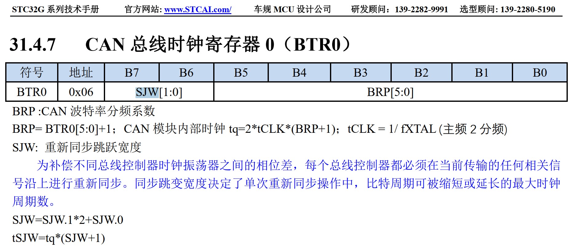

CAN总线 对时钟误差的允许范围设置:【- 4% ~ +4%】或更宽的范围
以下是实测的误差范围:
500KHz波特率,SJW = 0时:
下限:480KHz
上限:520KHz
===  - 4% ~ +4%
500KHz波特率,SJW = 1时:
下限:476KHz
上限:522KHz
===  - 4.8% ~ +4.4%
500KHz波特率,SJW = 2时:
下限:474KHz
上限:535KHz
===  - 5.2% ~ +7%
500KHz波特率,SJW = 3时:
下限:474KHz
上限:538KHz
===  - 5.2% ~ +7.6%
当然,通信的另外一方,也需要:
允许相近的时钟误差范围

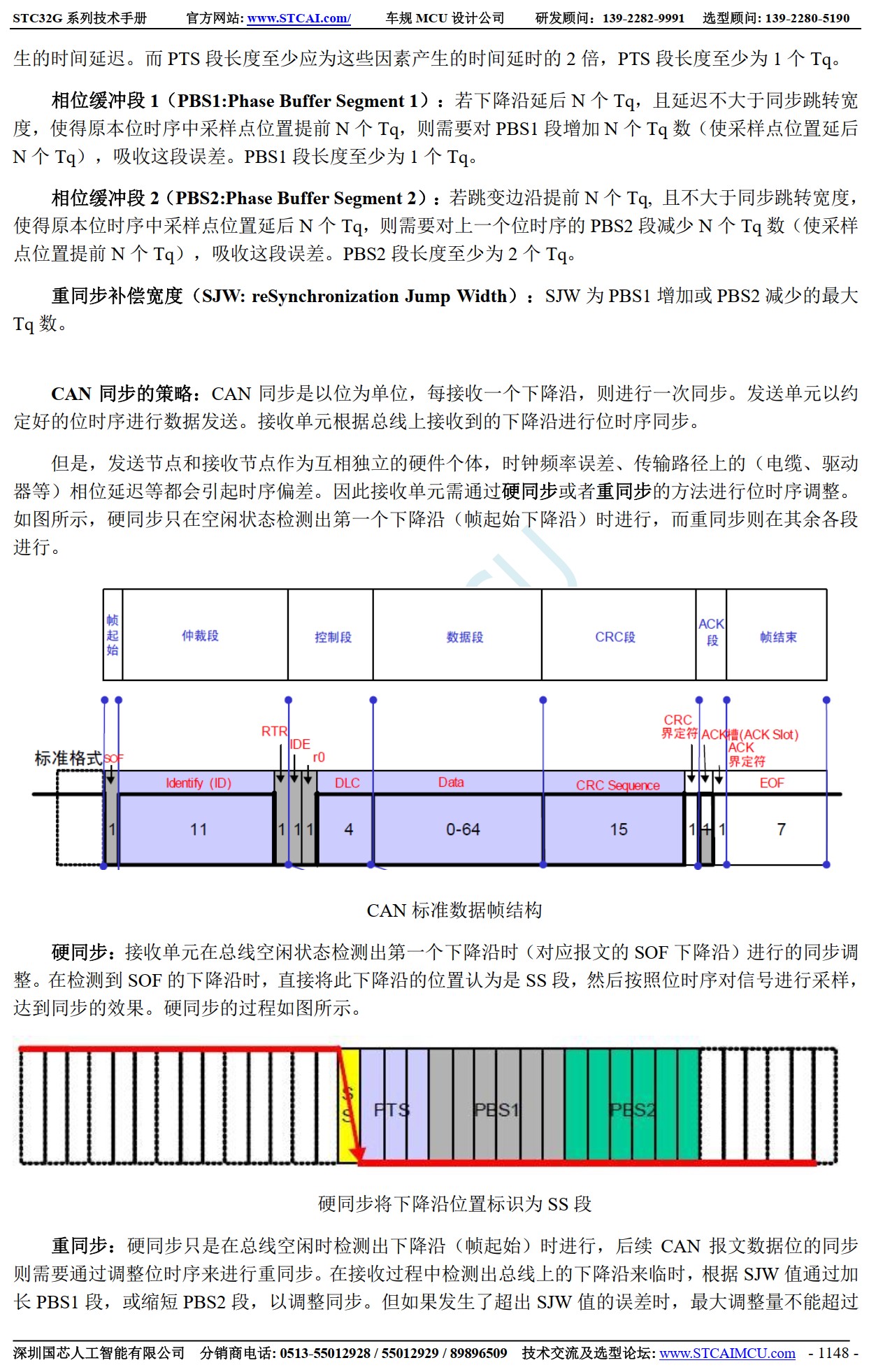

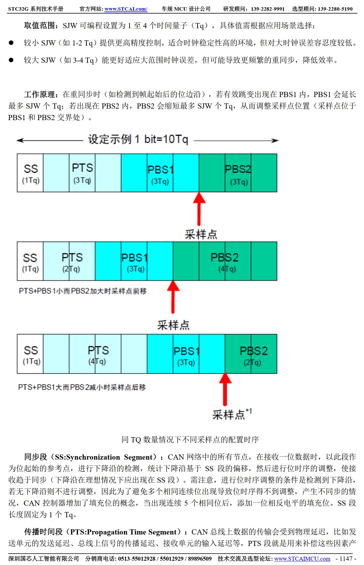

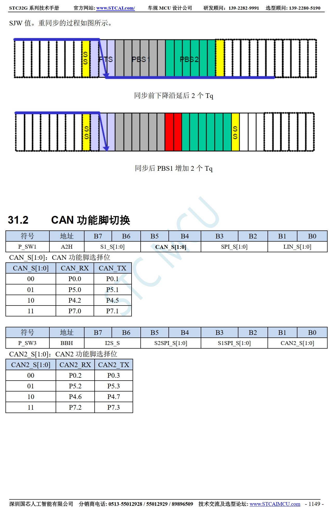

https://www.stcaimcu.com/data/download/Datasheet/STC32G.pdf
STC32G12K128, STC32G8K64 用户手册
