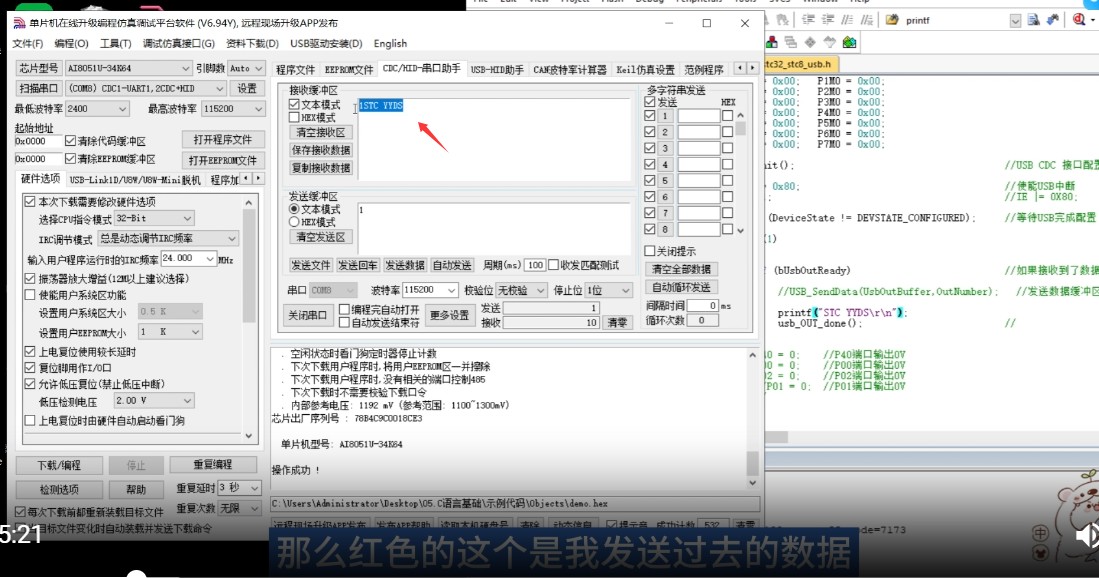

发表于 2025-11-12 20:54:48 | 显示全部楼层

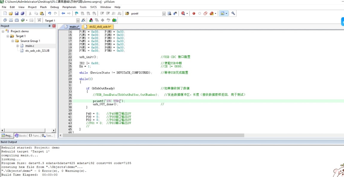

第四集 USB不停电下载【继续加深基础训练】:
   课程开始,喊出口号: 哪怕梦想让我们拼的遍体鳞伤,这一次我们也要勇往直前;
1.实验对比演示:程序更新下载确实方便呢。
2.下载所需文件(STC官网-软件工具-库函数-USB库文件)
3.移植关键部分到工程:
  3.1 添加头文件
  3.2USB初始化函数(ib+.h库实现)
  3.3命令参数
  3.4打开P_SW2寄存器和IE2寄存器
(只打开一个位!)

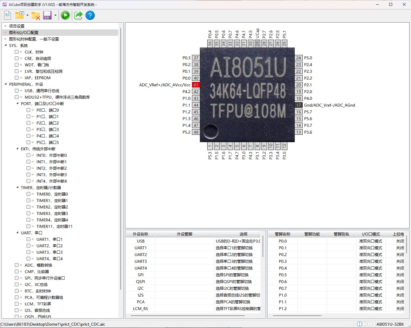

发表于 2025-11-13 14:01:56 | 显示全部楼层

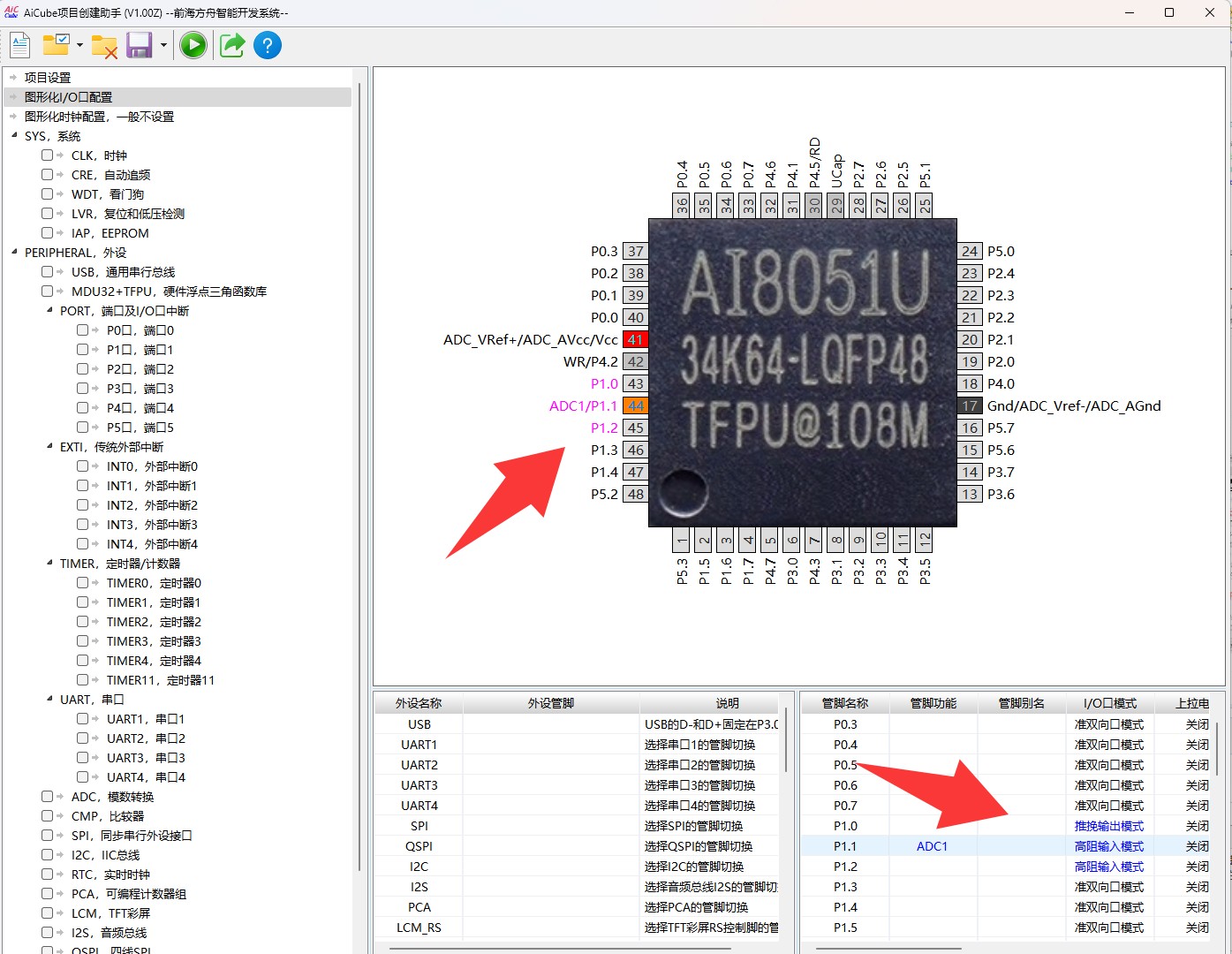

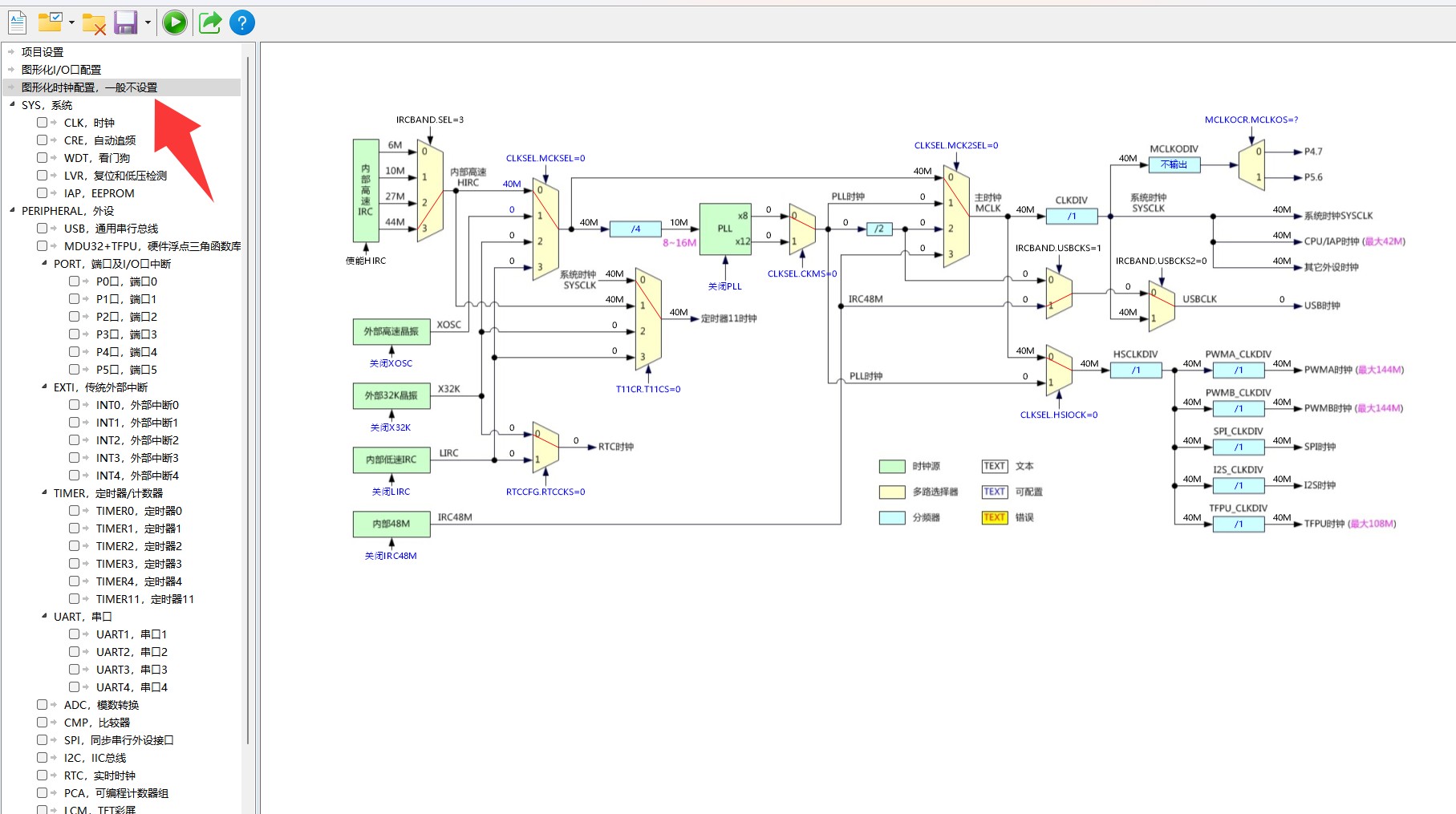

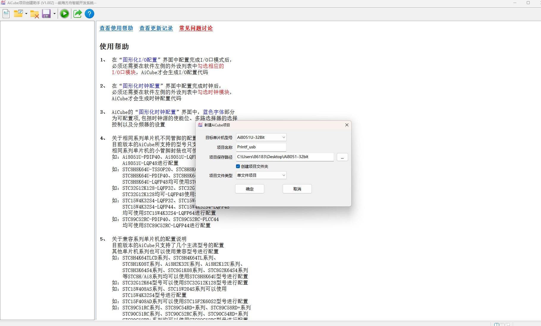

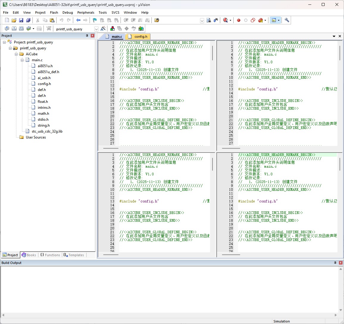

关于AiCube的使用,配置方便,使用便捷 节省时间
1.  Aicube软件界面介绍;图形化管脚配置,时钟配置;
2.实验一 Ai8051U-32Bit AiCube
  1)、 程序新建
  2)、保存后打开对应的keil程序,编译确认是否又错误,添加个人程序需要在提示对应添加;
      ISP里面查找对应的范例程序
      keil四分屏设置,分区域显示方便程序编写查看:window --> split
     程序下载待验证
实验二, Ai8051U-32Bit AiCube 是printy_usb_query 和
实验三, Ai8051U-32Bit AiCube 是printy_usb_int 过程一致可对应参考

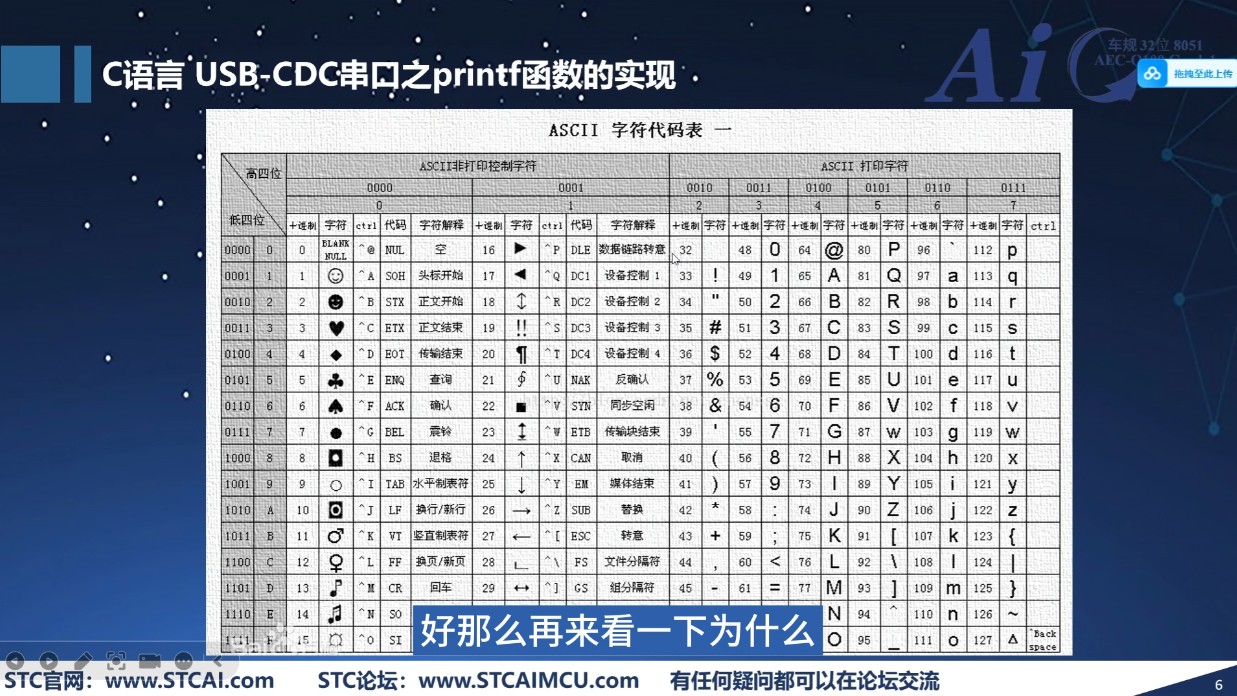

发表于 2025-11-14 22:39:10 | 显示全部楼层

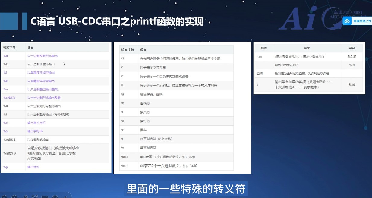

第五集 C语言基础【继续加深基础训练】:
摘要:
1.C语言USB-CDC串口之printf函数的实现
2.数的进制:2进制、10进制、16进制
3.数据的基本类型
4.C语言常用运算符
详细介绍:
1. C语言USB-CDC串口之printf函数的实现
2. 数值转换
3.数据的基本类型
4.C语言常用运算符
继续夯实基础知识

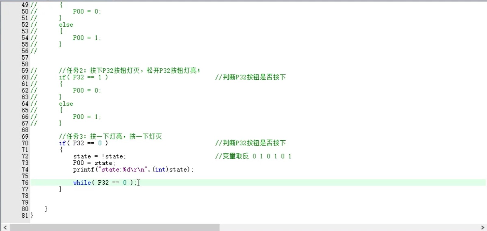

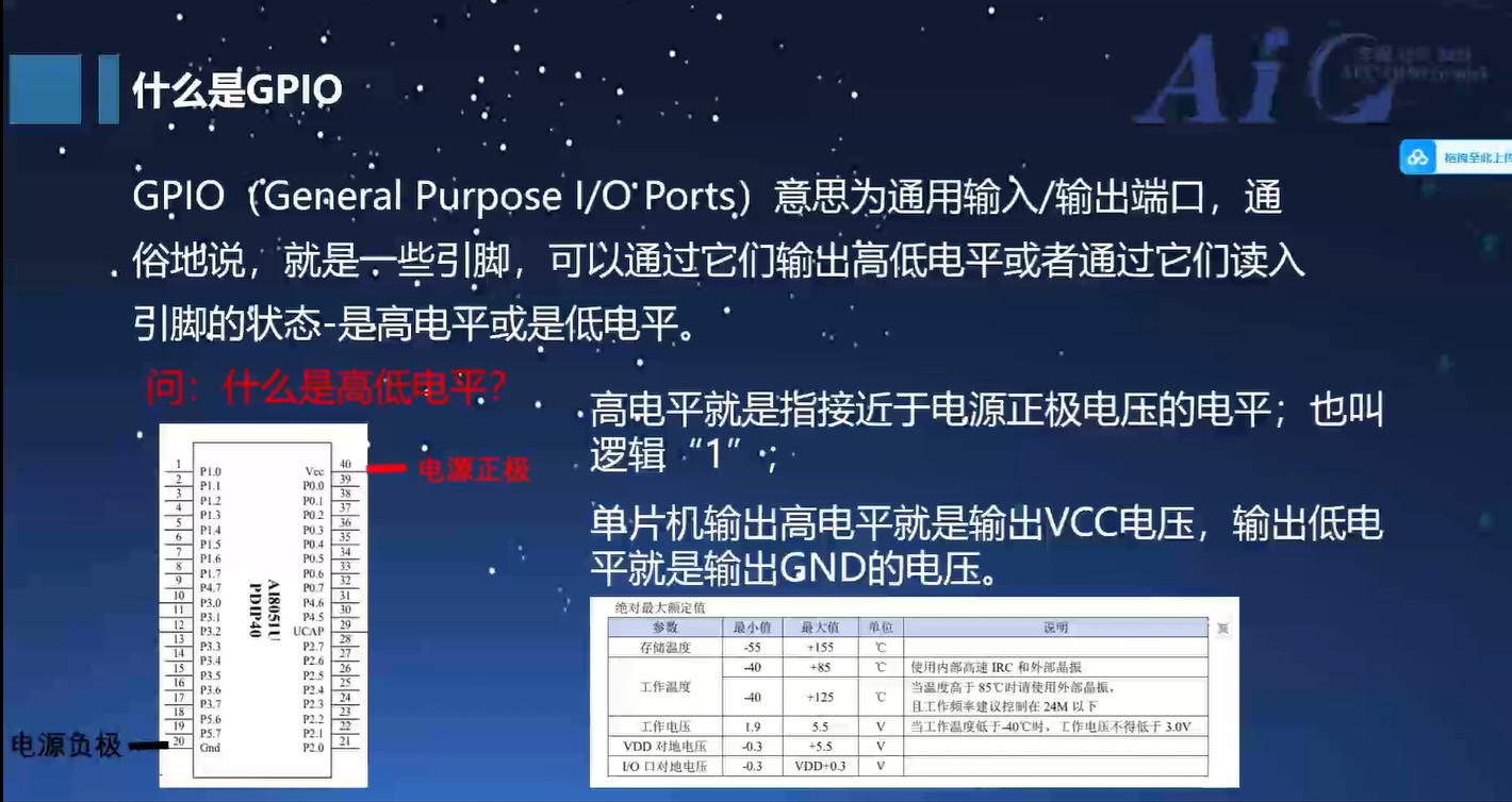

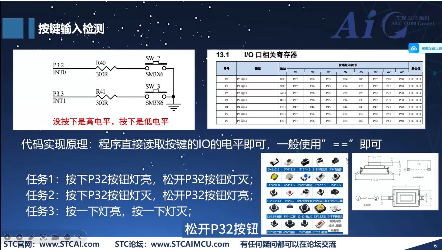

发表于 2025-11-15 14:02:32 | 显示全部楼层

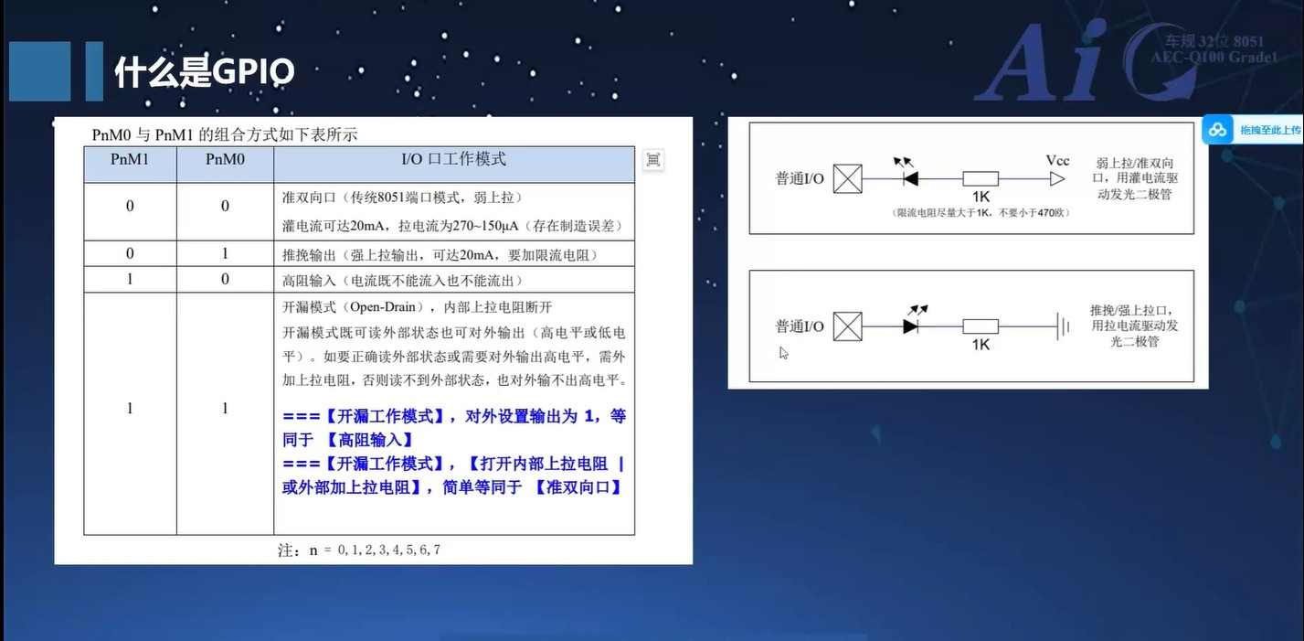

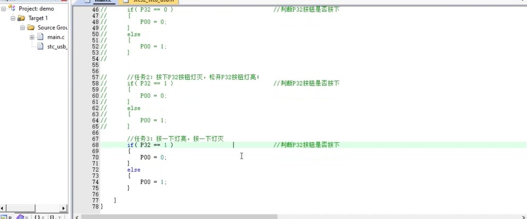

第五集 I/O输入输出【继续加深基础训练】:
摘要:
1. 什么是GPIO
2. 按键输入检测
详细介绍:
1.什么是GPIO
I/O的4中模式,高低电平的注意事项
2. 按键输入检测
任务1:按下P32按钮灯亮,松开P32按钮灯灭;
任务2:按下P32按钮灯灭,松开P32按钮灯亮;
任务3:按一下灯亮,按一下灯灭; 代码会出现按钮不起作用的情况,原因是按键的抖动

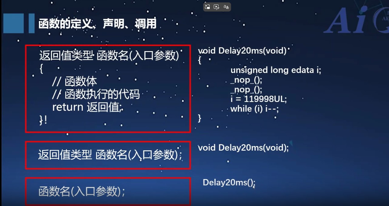

按键消抖的使用
延时函数
void Delay20ms (void)    //@24.000MHz
        unsigned long edata i:
        _nop_0:
        _nop_0:
        i = 119998UL;
        while (i)  i--:
任务3:按一下灯亮,按一下灯灭;代码实现
//任务3:按一下灯亮,按一下灯灭
if(P32==0)   //判断P32按钮是否按下
        Delay20ms ():       //延时20ms消抖
        if(P32 ==0)
                state=!state:
                PO0=state;        //变量取反010101
                printf("state:%dr'n".(int)state):
                while(P32 == 0)://等待P32松开
继续努力

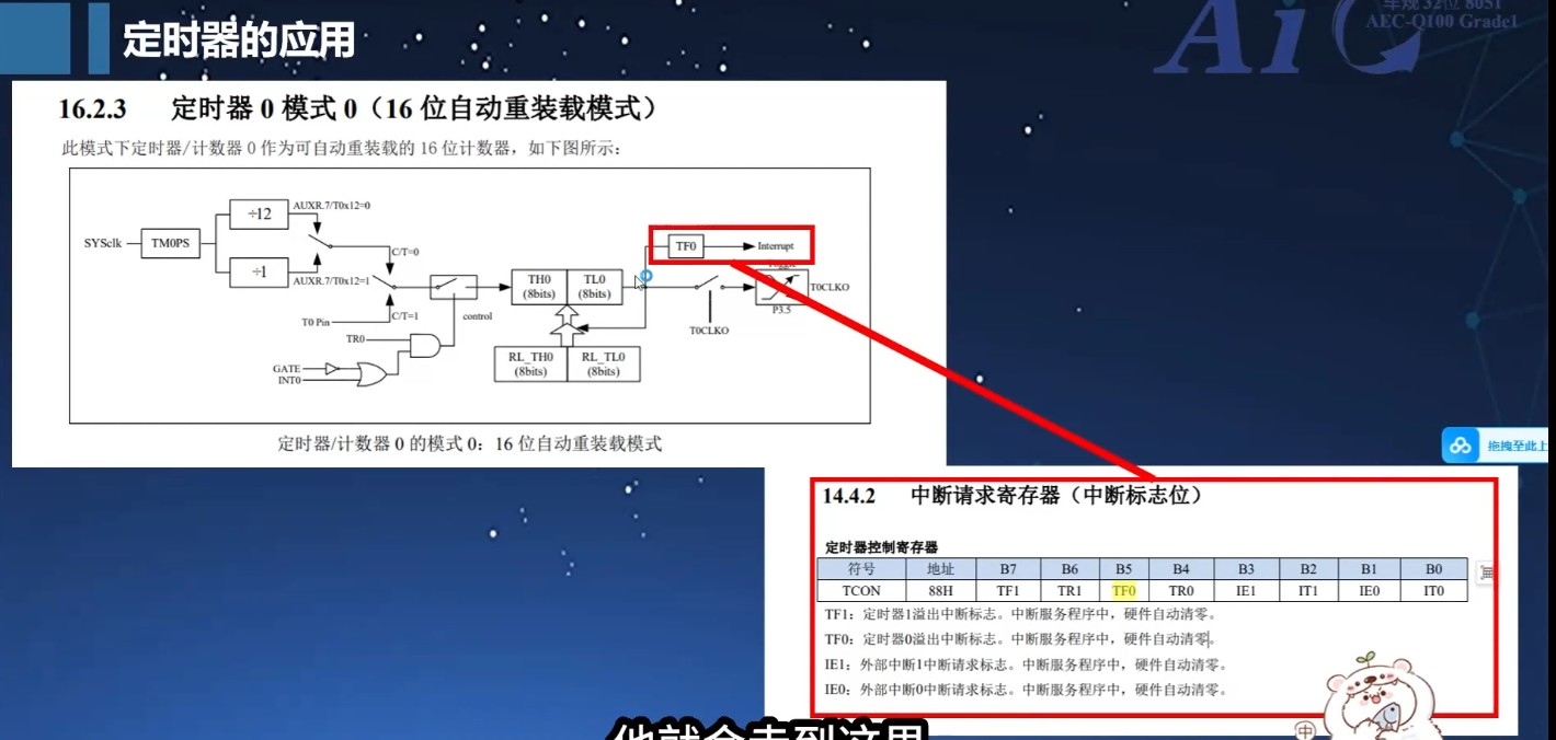

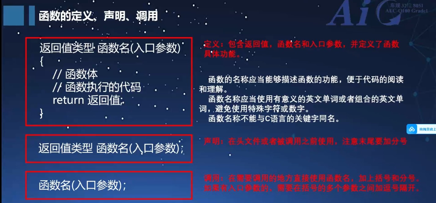

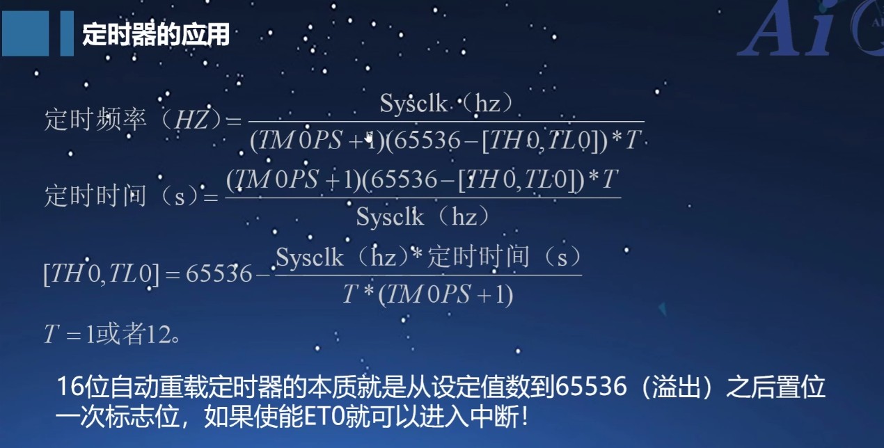

发表于 2025-11-16 22:07:25 | 显示全部楼层
第七集 定时器中断【继续加深基础训练】:
摘要:
1.定时器的介绍
2.定时器的应用
3.函数的定义、声明、调用
小故事引出中断概念;
详解:
1. 定时器的介绍:
ISP定时器配置:注意时钟频率和程序IRC频率一致;
串口打印的字符乱码问题:说明中详细介绍添加\xfd;
2.定时器的应用
3.函数的定义、声明、调用
继续  继续

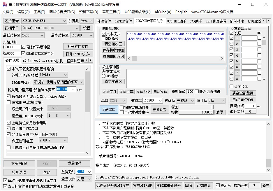

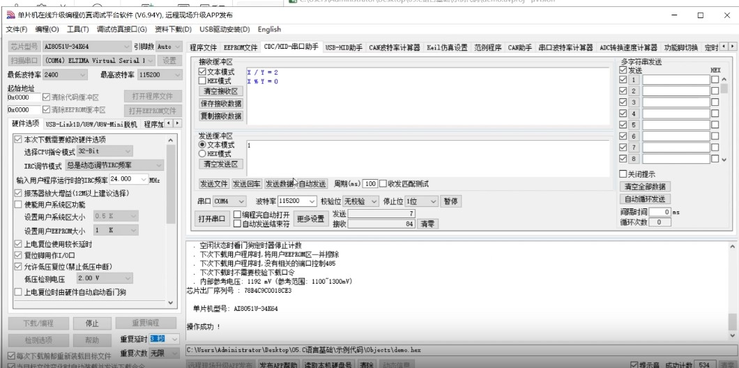

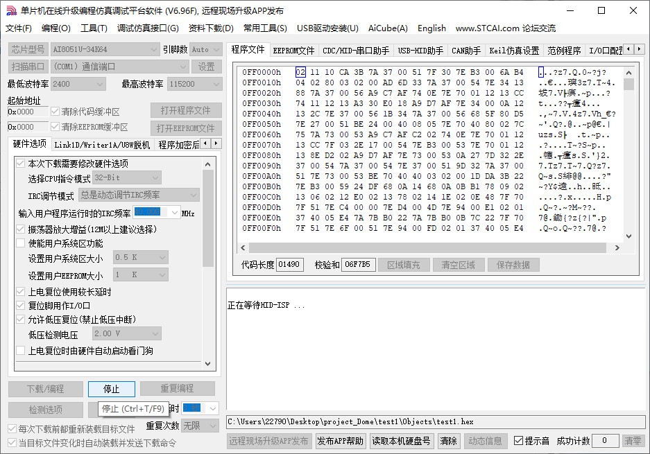

发表于 2025-11-20 21:37:41 | 显示全部楼层

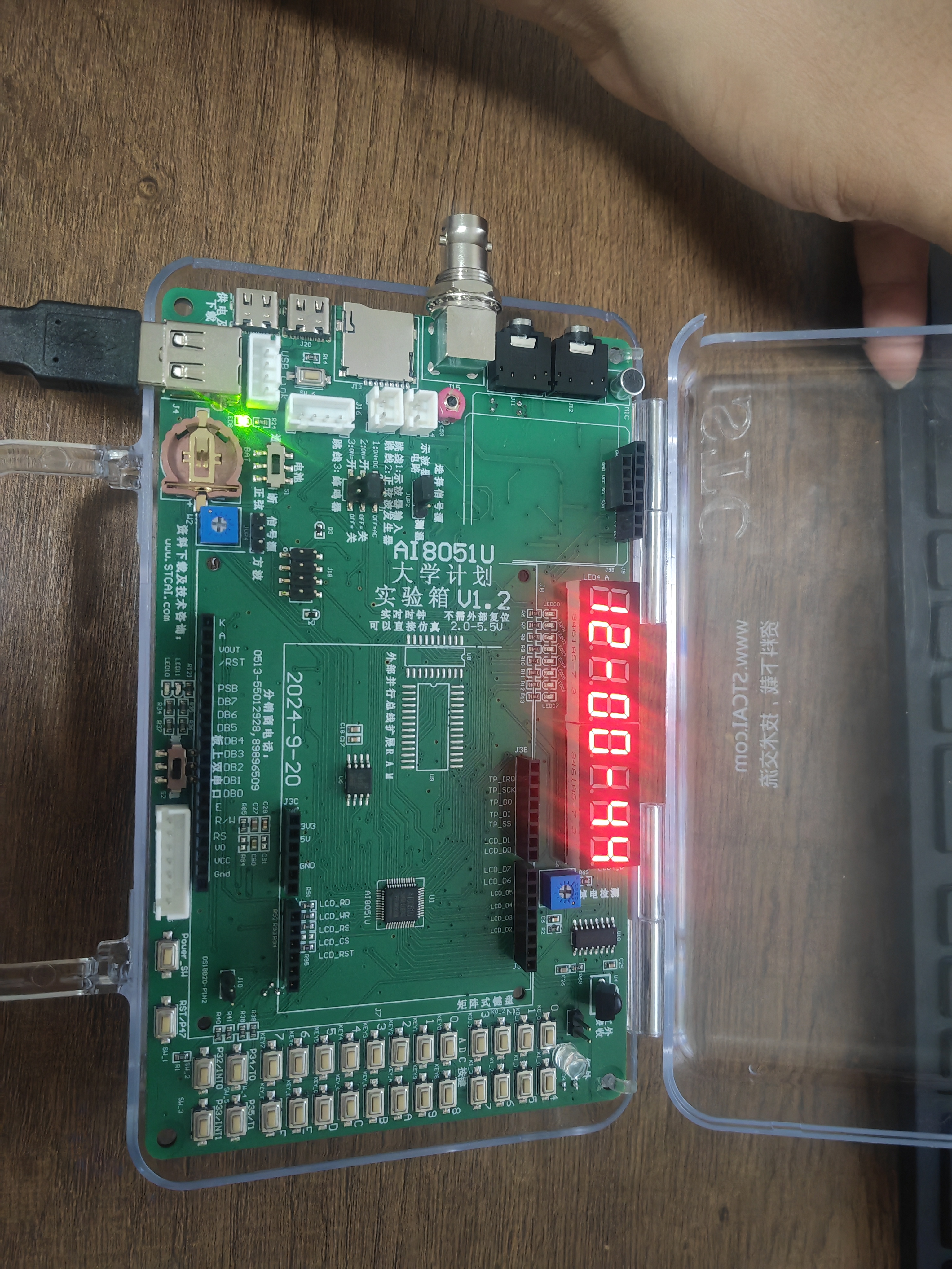

Ai8051U 试验箱今天收到上机测试下;
家里电脑竟然识别不了USB,显示不出来(HID1)USB-Writer,不知道哪里问题,明天换个电脑试试
一直在识别中
  • 打卡总天数:141

发表于 2025-11-20 21:50:42 | 显示全部楼层
详细查找了问题,是按键操作的顺序不对
先按P3.2按键,不松开,再按电源键松开,就可以识别到(HID1)USB-Writer,点下载成功
操作顺序不能错呢
继续实验

发表于 2025-11-21 23:08:36 | 显示全部楼层

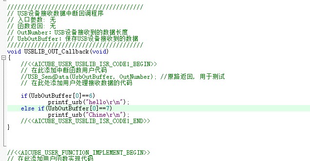

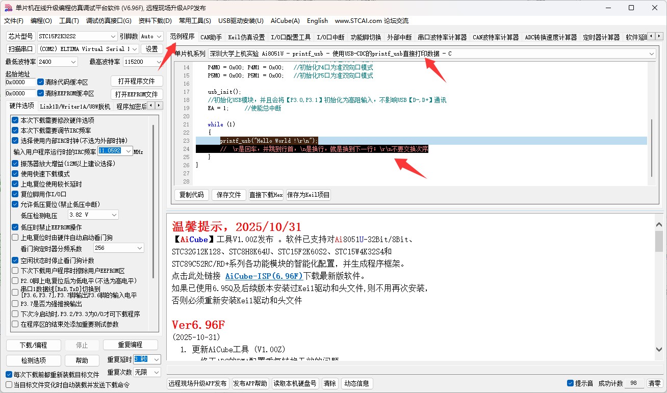

练习开发板CDC自动下载,很顺畅;
实验了查询模式和中断模式查询到电脑发送的命令后,printf_usb("Hell0 Word\r\n")或其他字符串
  • 打卡总天数:141
  • 最近打卡:2026-05-29 08:19:44
56
185
185
发表于 2025-11-21 23:09:18 | 显示全部楼层
练习开发板CDC自动下载,很顺畅;
  • 打卡总天数:141

发表于 2025-11-22 22:10:33 | 显示全部楼层
实验控制LED指示灯:
点亮LED指示灯
闪烁LED指示灯
CDC串口发送控制指示灯
不错 成功点亮 继续努力
