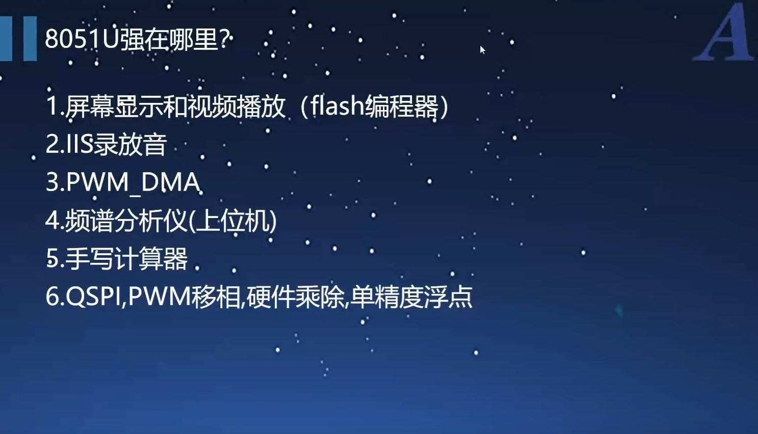

   初始Ai8051U单片机:

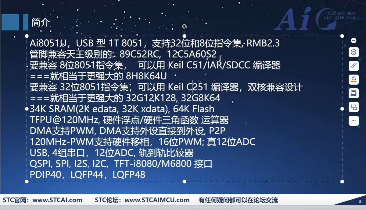

   1. Ai8051U简介:
    2.8051U 的强大之处

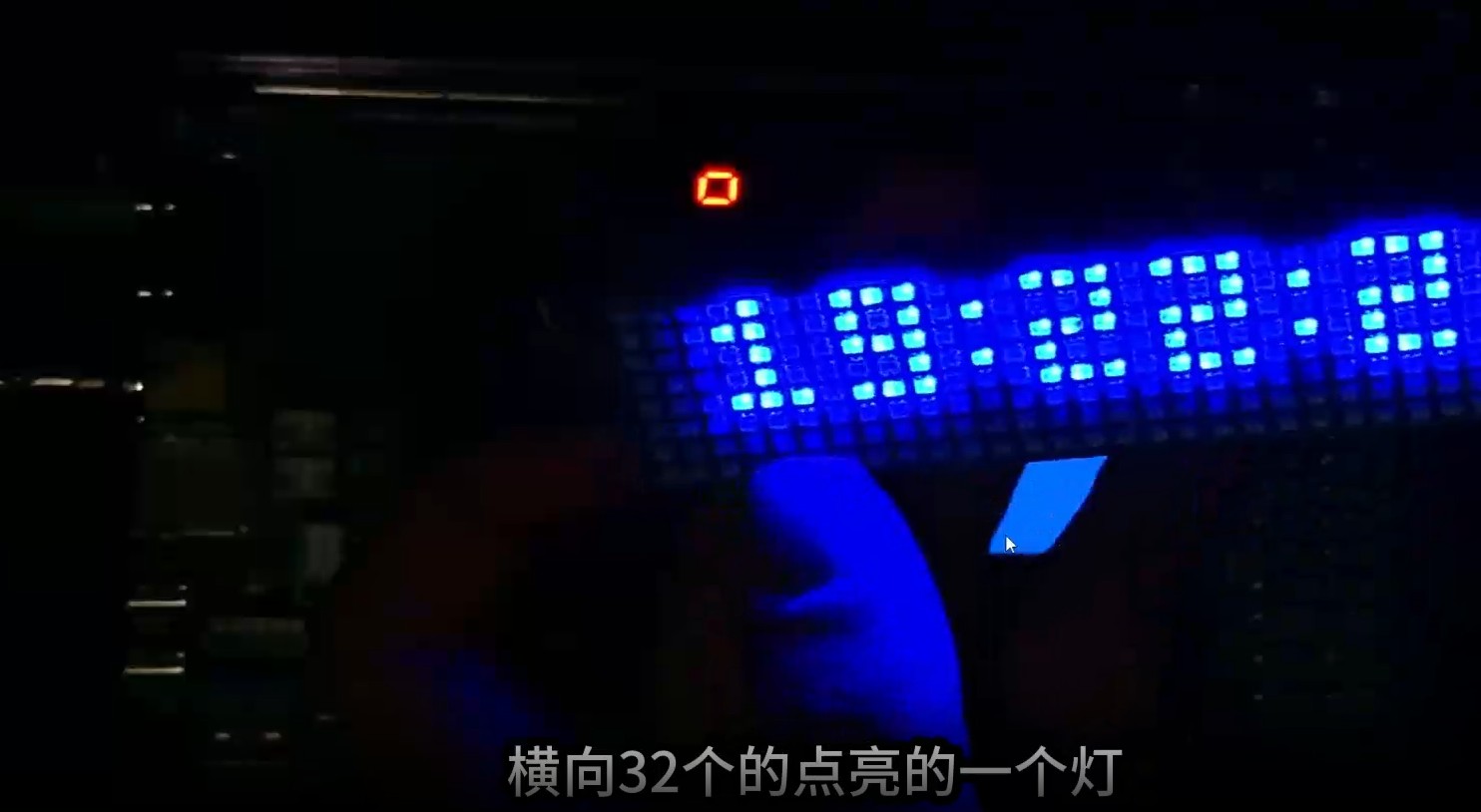

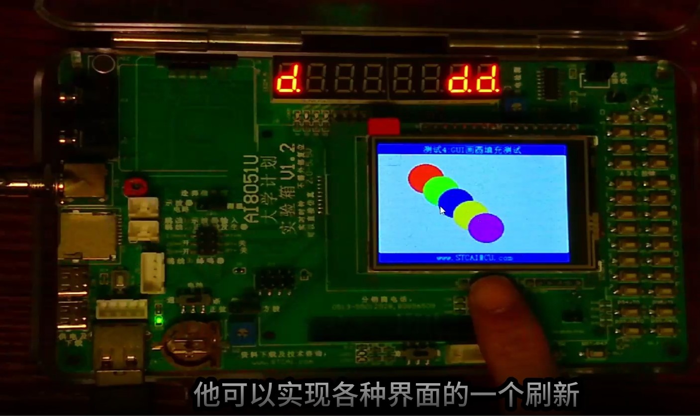

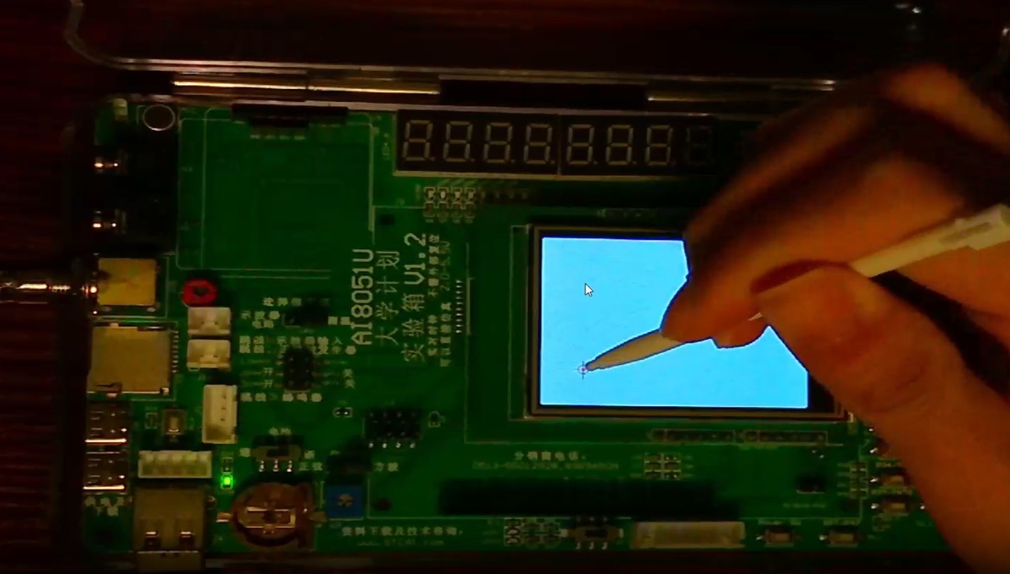

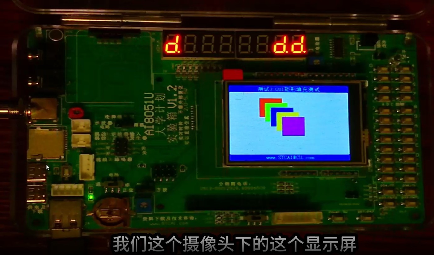

   3. 功能检测,见识到Ai8051单片机的功能强大
屏幕显示功能
丝滑的手写
PWM_DMA

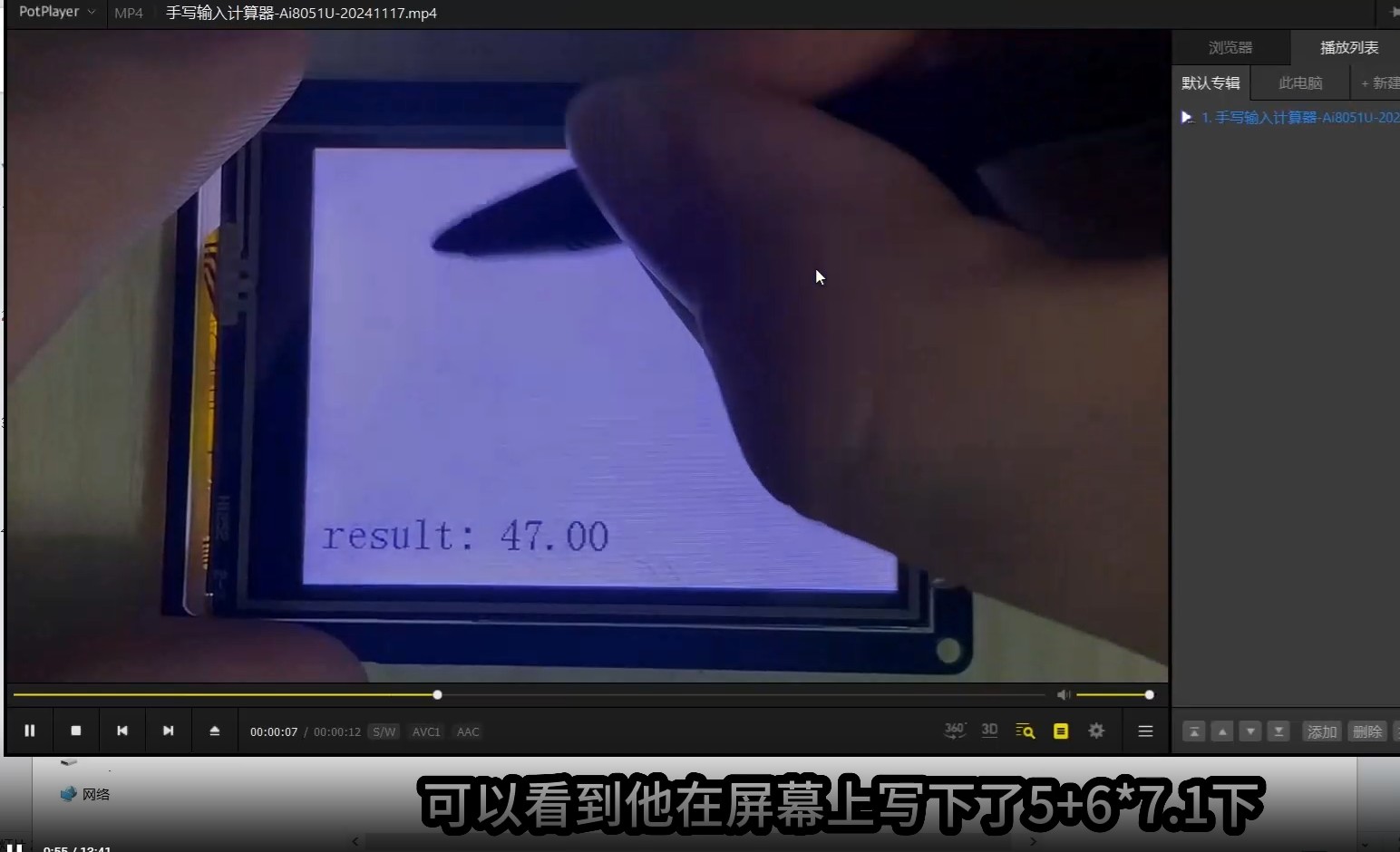

手写计算器
再次震撼Aides8051U的强大;

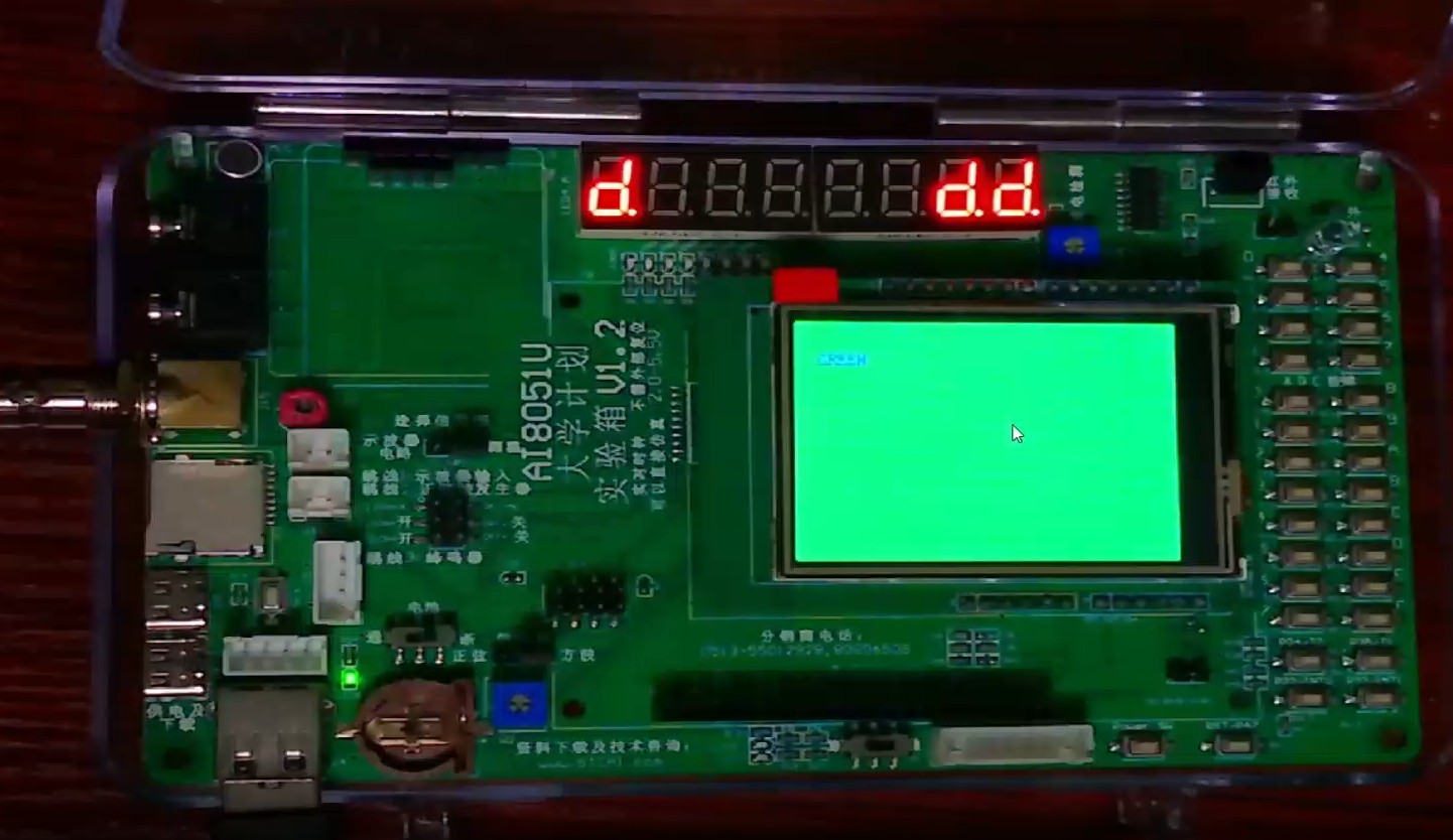

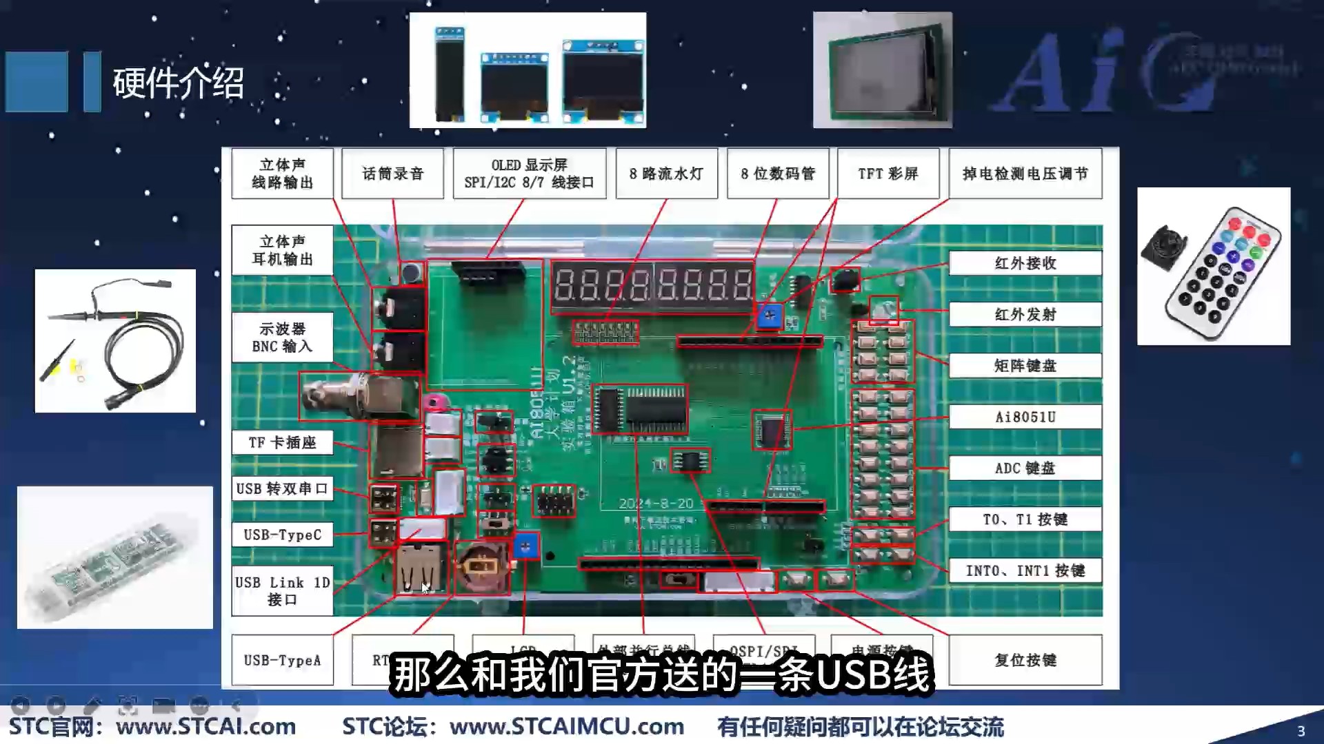

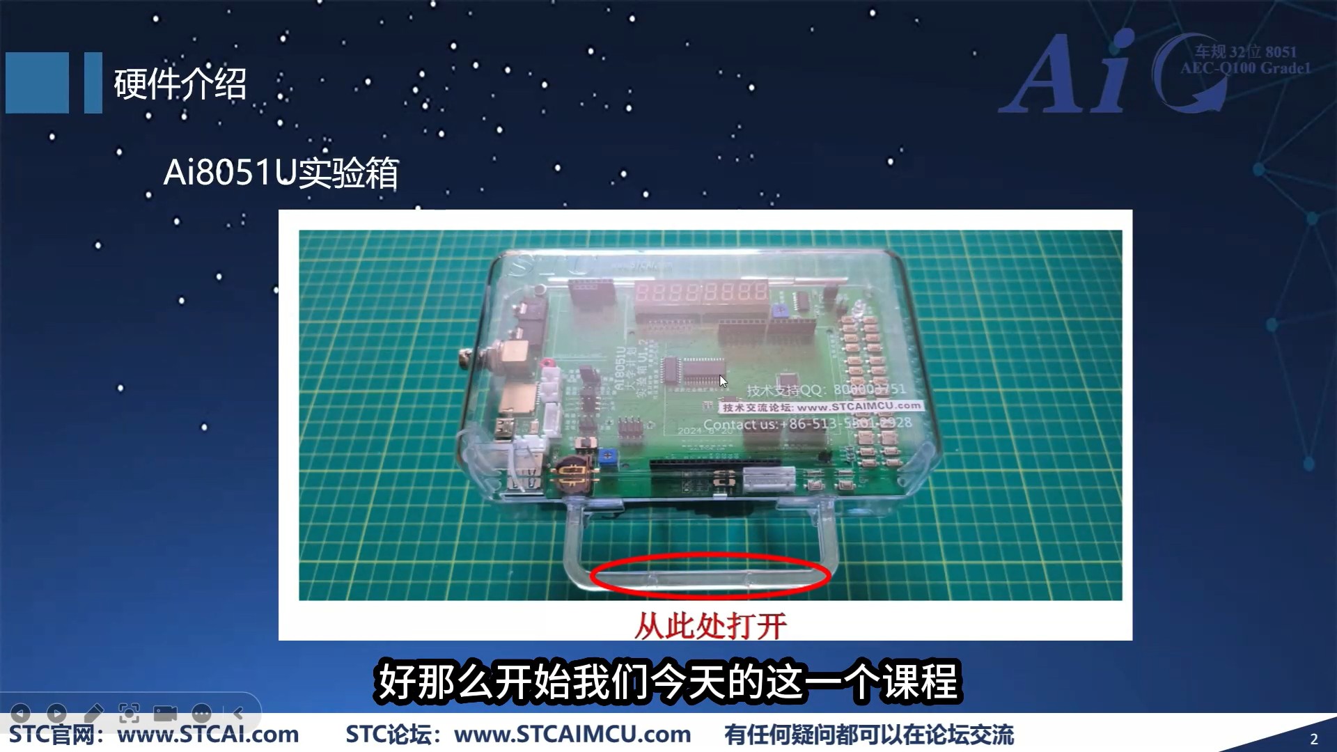

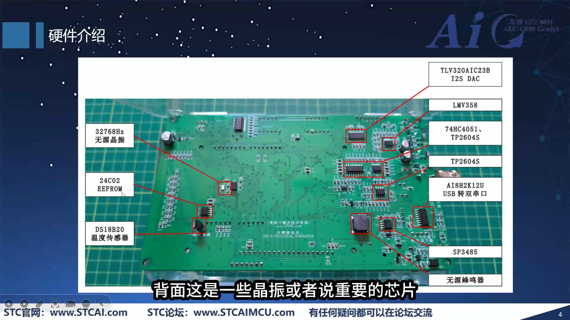

第二集   硬件及开发工具介绍:
   课程开始,喊出口号: 哪怕梦想让我们拼的遍体鳞伤,这一次我们也要勇往直前;
    1.  Ai8051U 试验箱:【短路帽注意不能丢】
    2.  硬件介绍

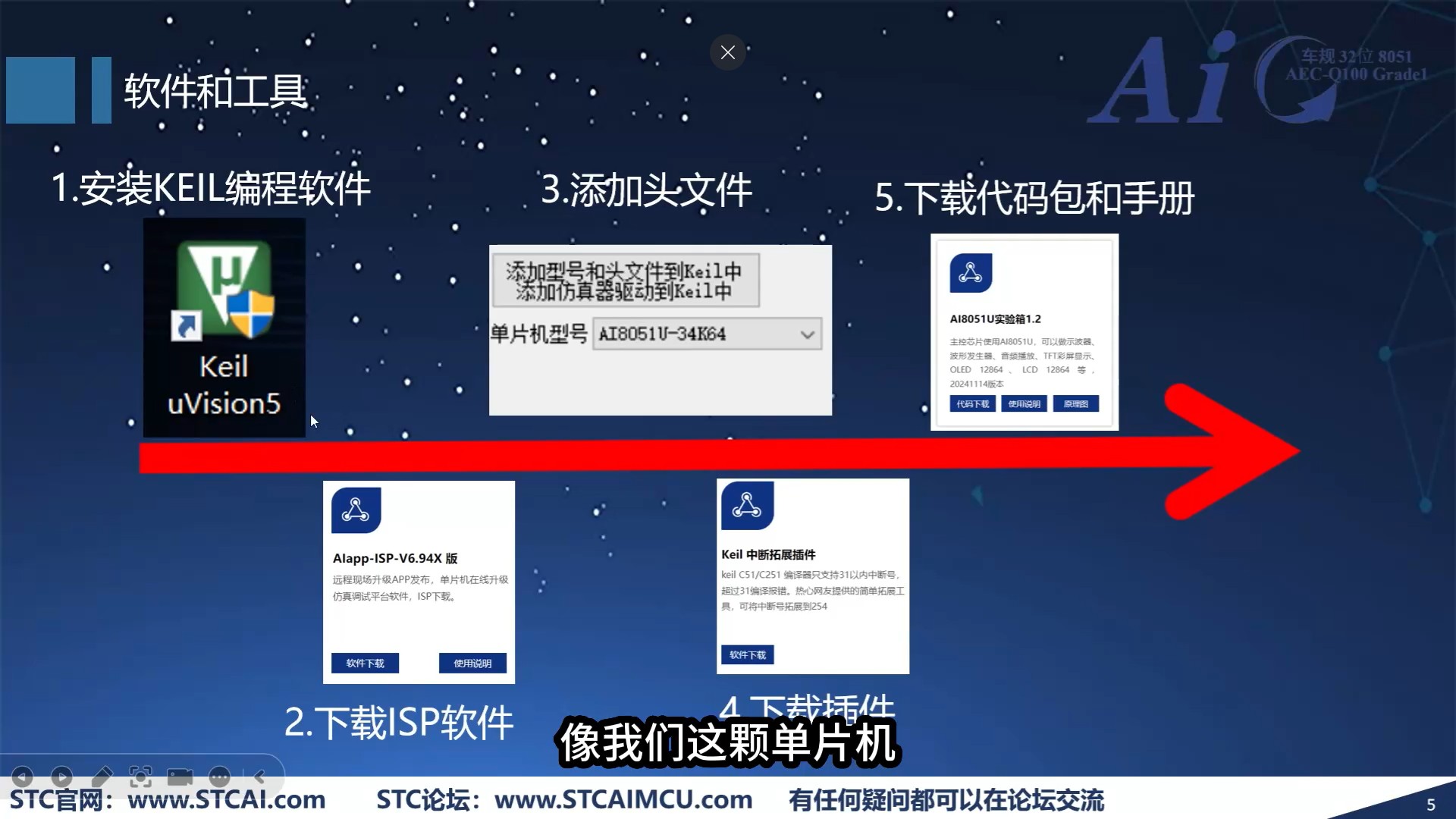

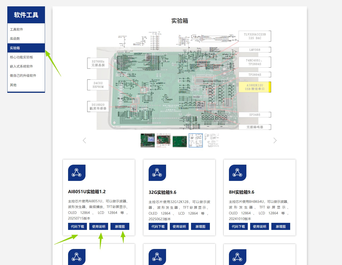

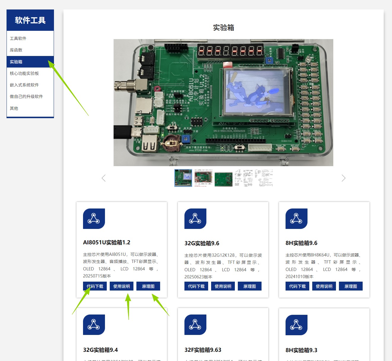

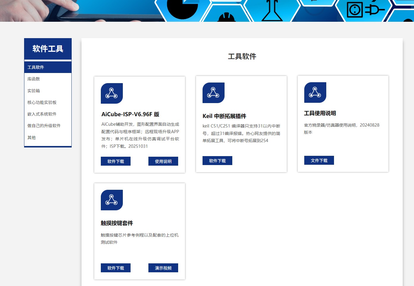

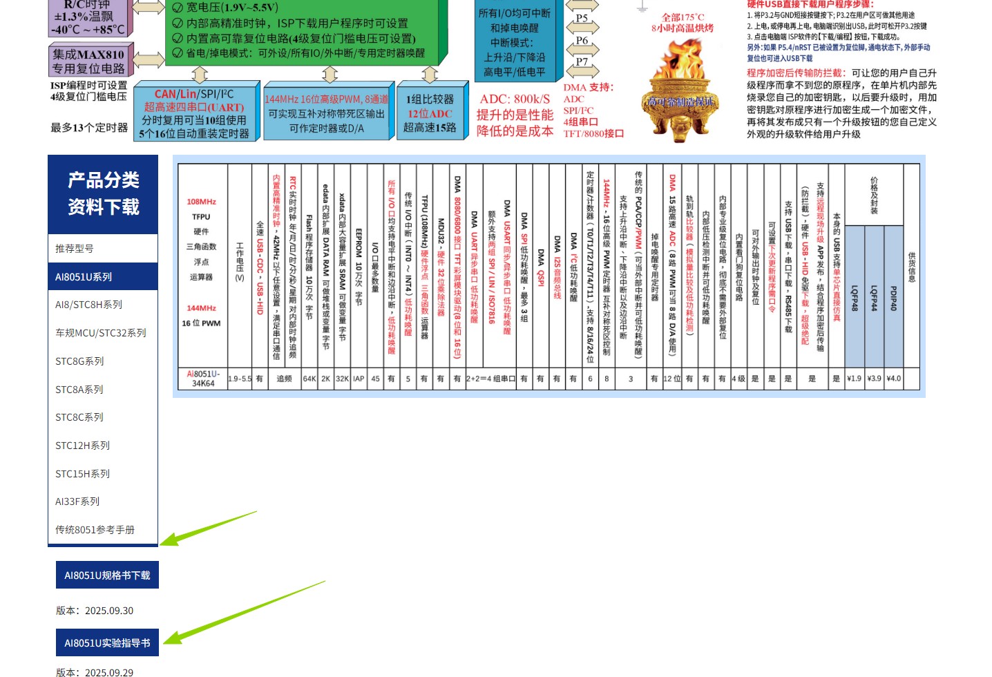

    3.  软件和工具的准备
    4.  说明资料的下载
       规格书下载
  软件工具下载 ,keil再找下载包
试验箱资料下载

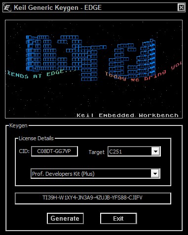

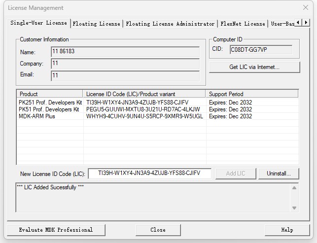

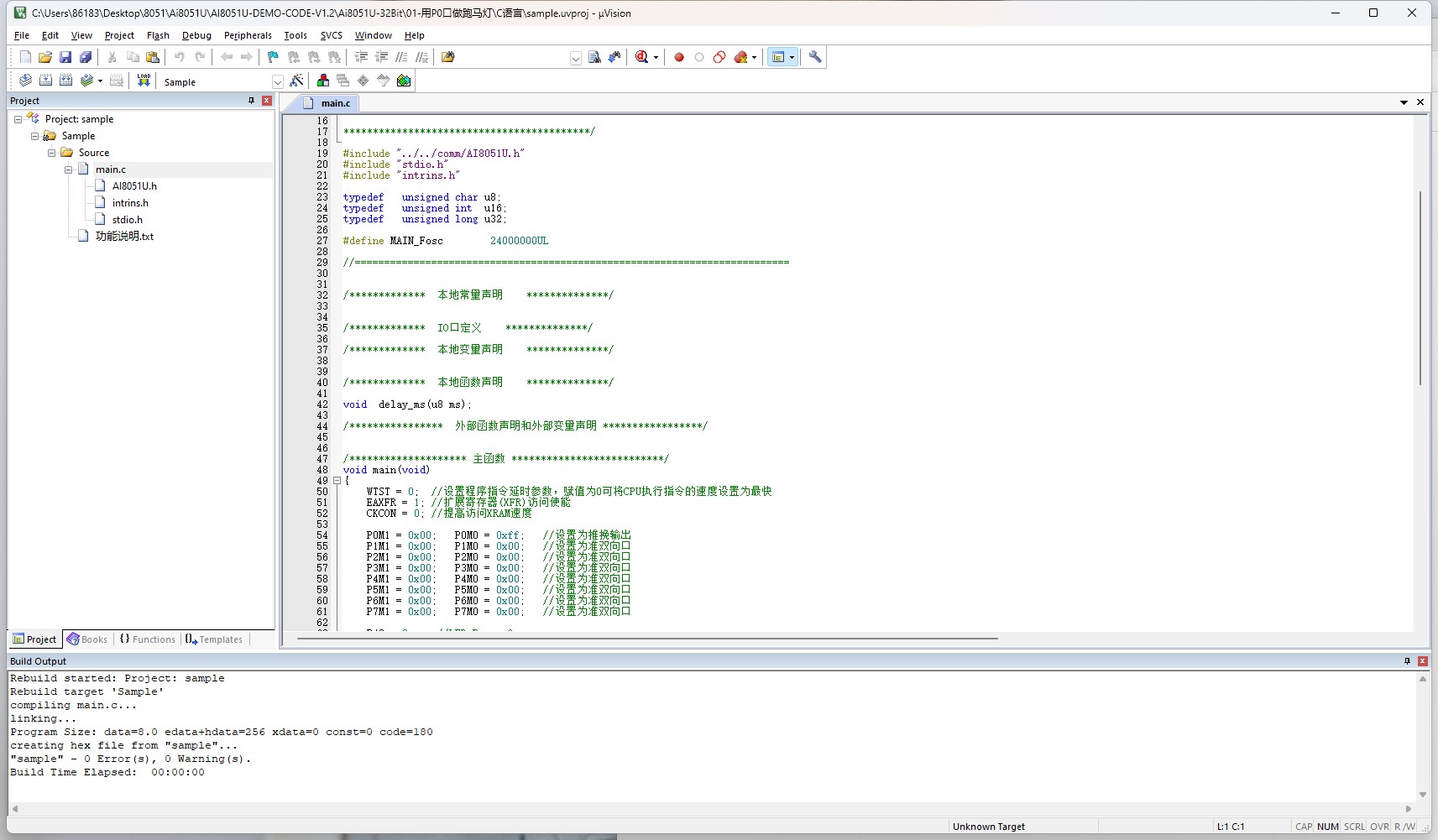

    安装keil 5软件,以及对应测C251 ,C51 和Keil中断向量号拓展插件 ;
    软件安装还是比较简单,基本都是next,主要是破解【(仅用个人学习参考使用,商用请购买正版软件)】需要注意几点:
   1. keil5 软件首次需要使用管理员身份打开;
   2.  keygen.exe   下载必须把电脑的杀毒软件关闭,尤其是系统自带的软件关闭, 不然都解压不出来就删除了
   软件安装完成
   可以熟悉软件的操作和编写代码啦

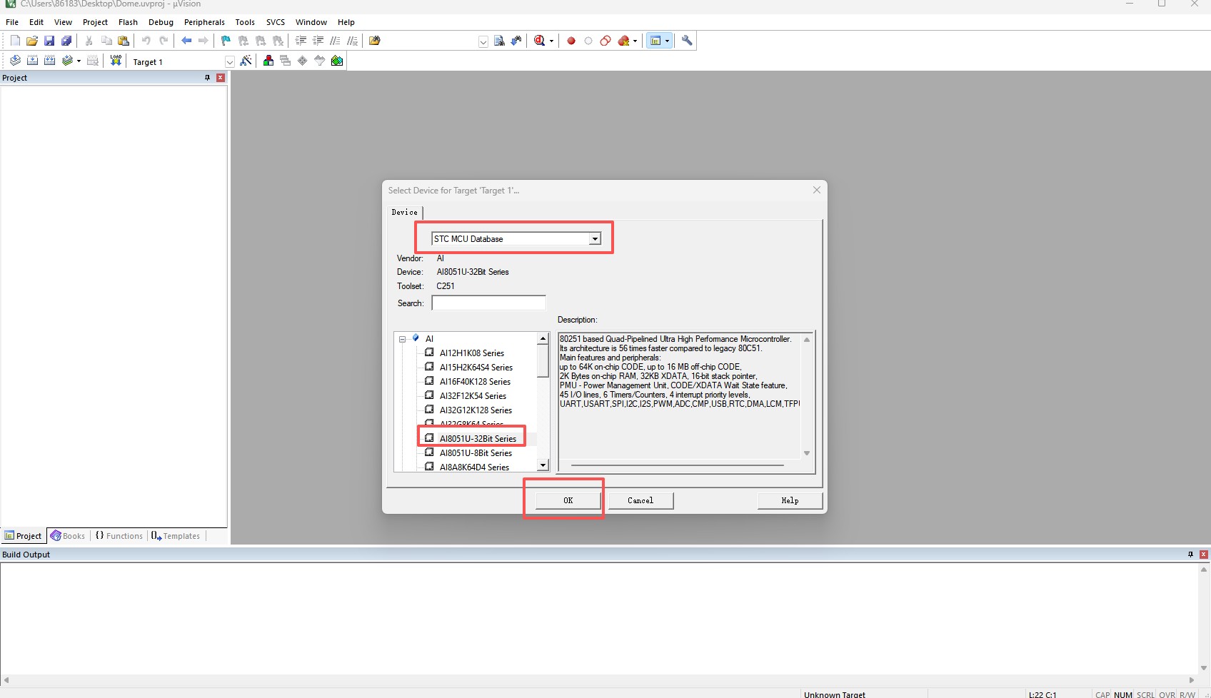

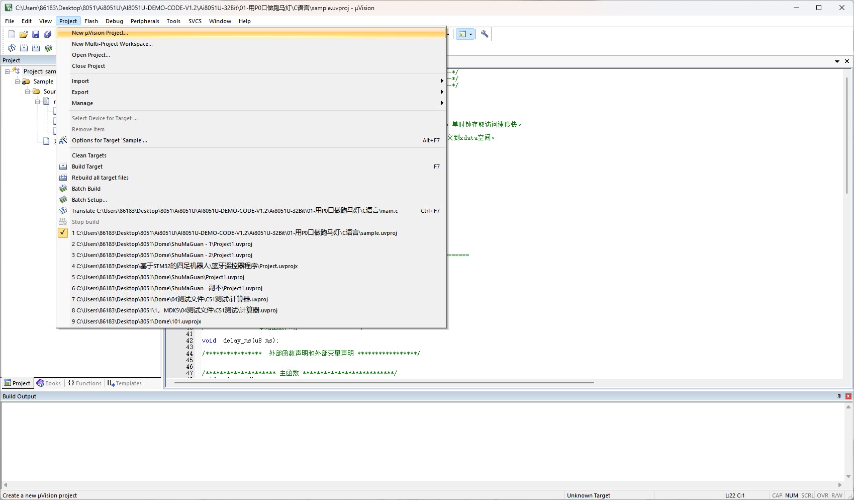

第三集   点亮LED灯【暂时没有硬件熟悉软件】:

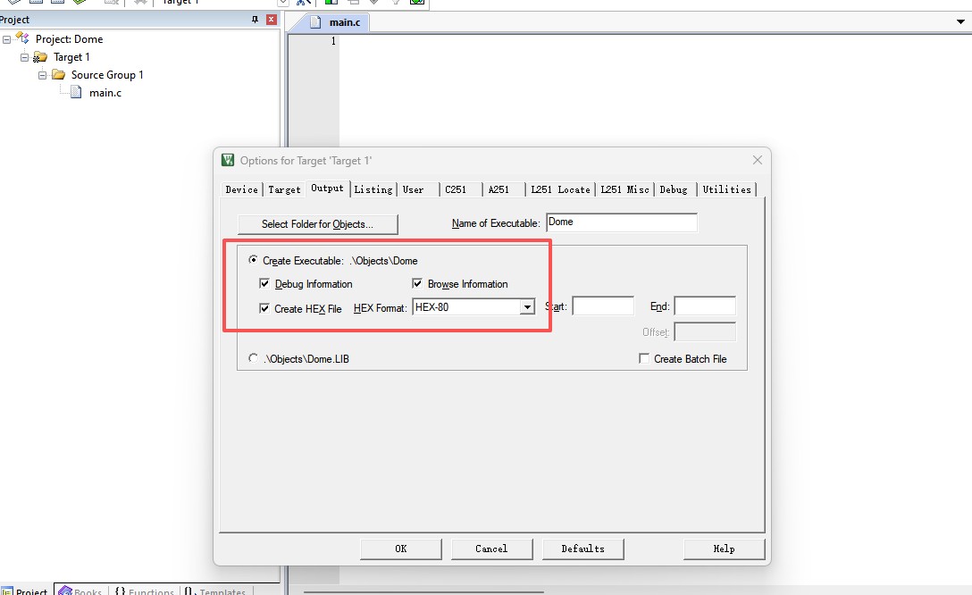

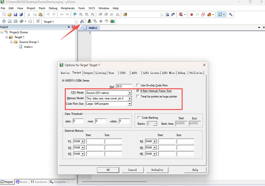

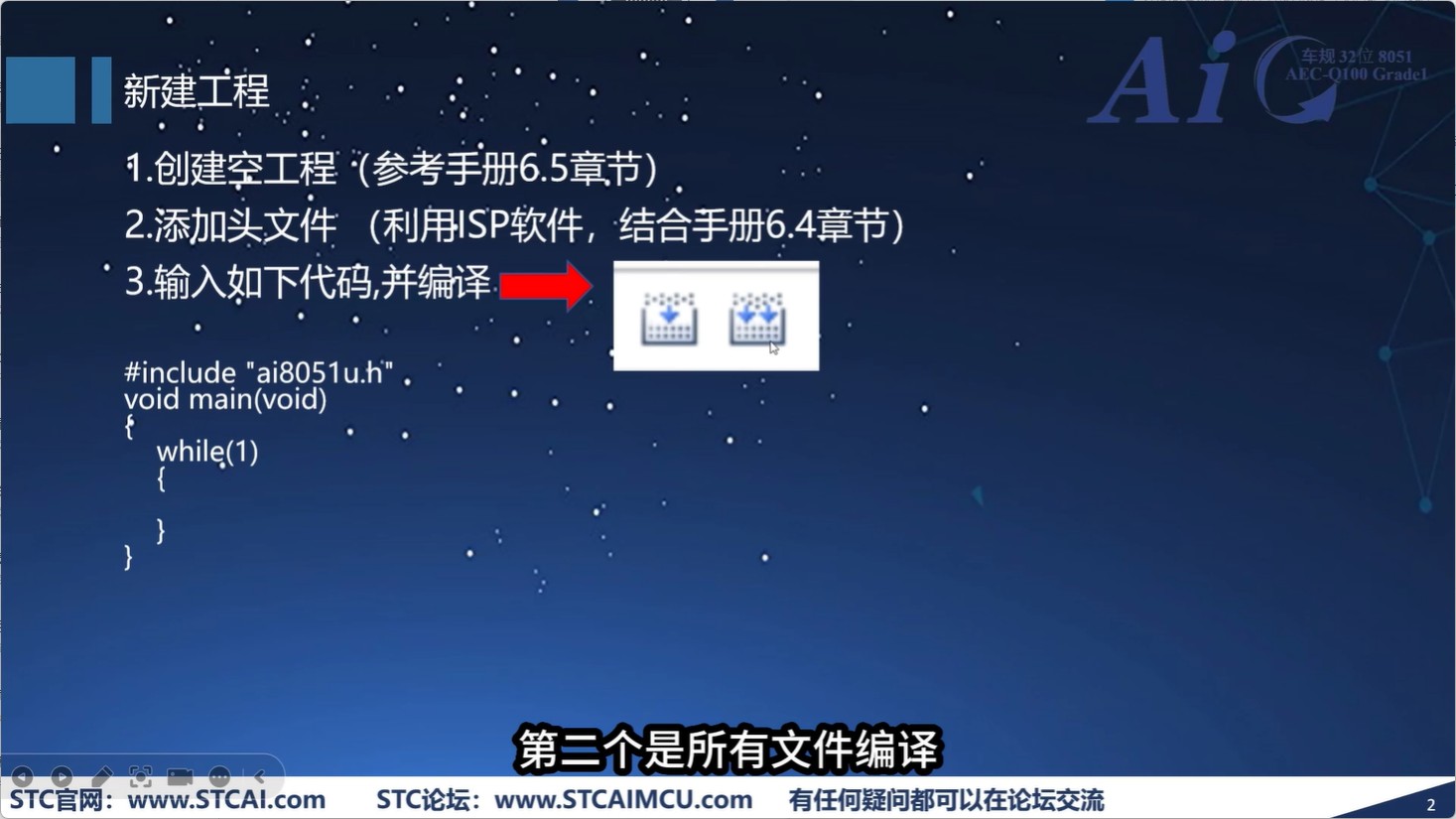

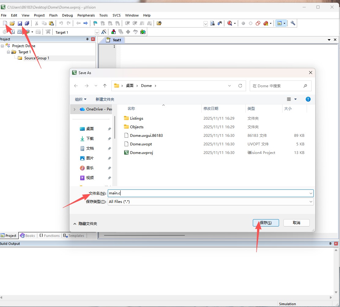

   1.  新建工程
      1)、注意事项:选择对应的单片机型号,STC MCU DAtabase - - > AI 8051U -32bit Series;;

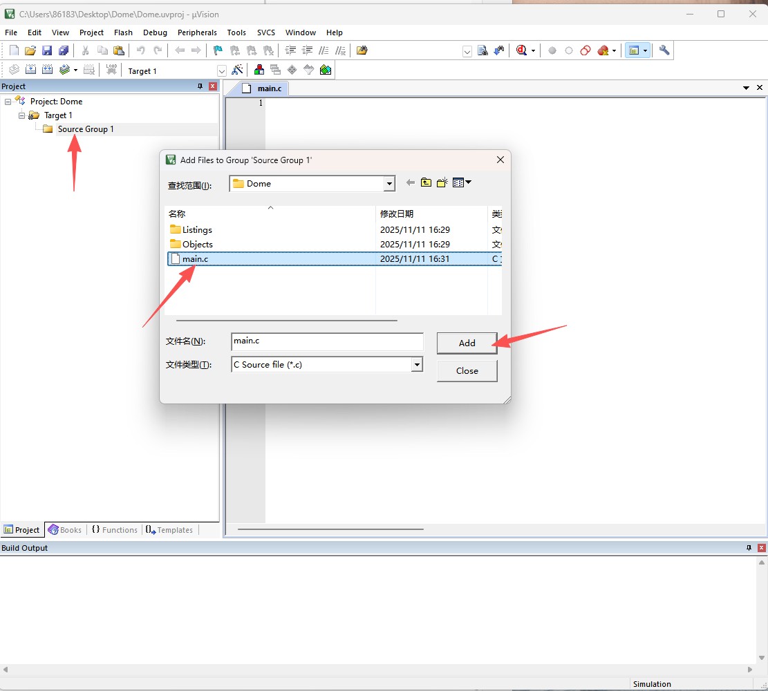

       2)、 新建 main. C文件,函数或者工程的是从main开始执行的;
      3)、 把main.c文件添加到工程,双击Source Group1,到文件路径添加main.c到工程中
      4)、 设置CPU mode模式;【注意查看防止设置错误】
工程新建完成,继续添加头文件

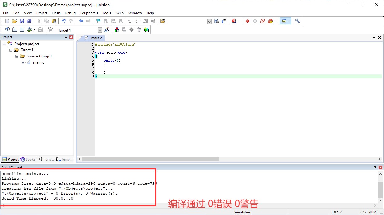

发表于 2025-11-11 20:17:55 | 显示全部楼层

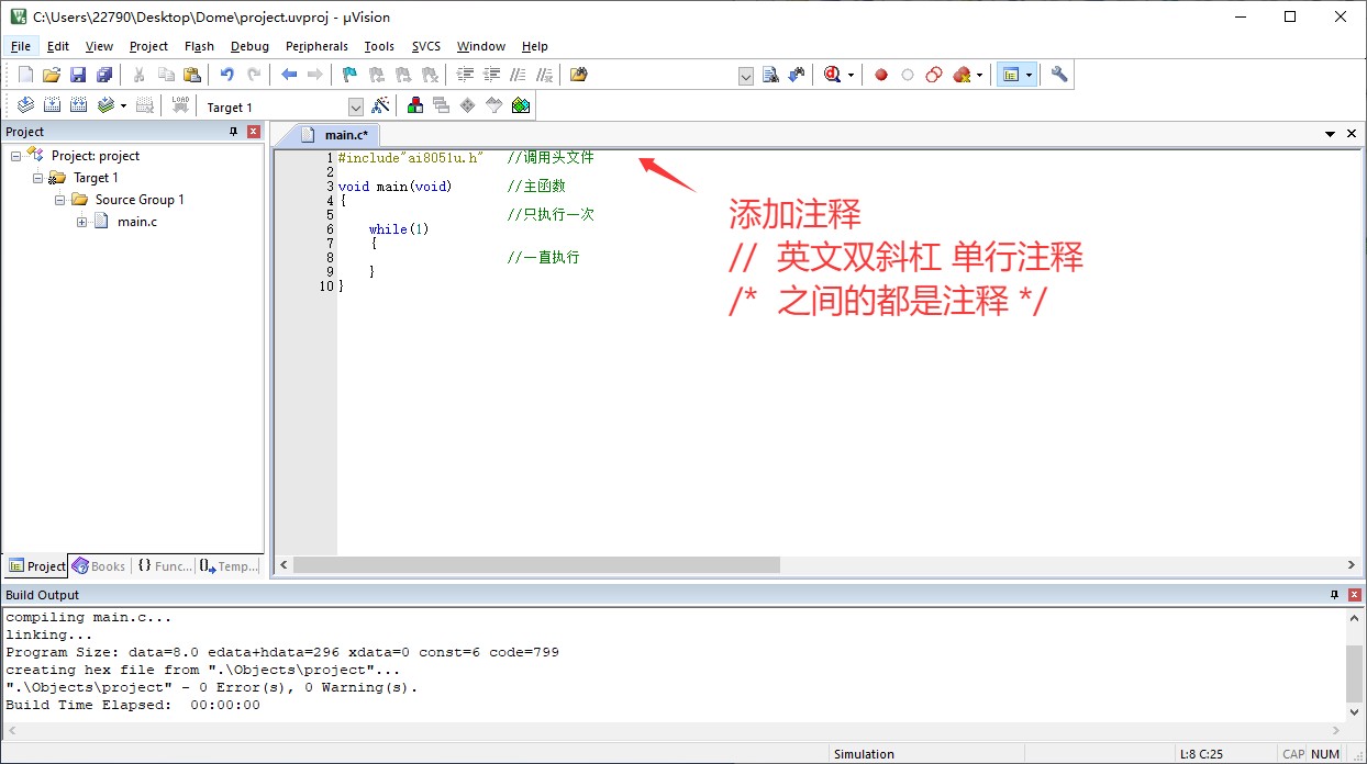

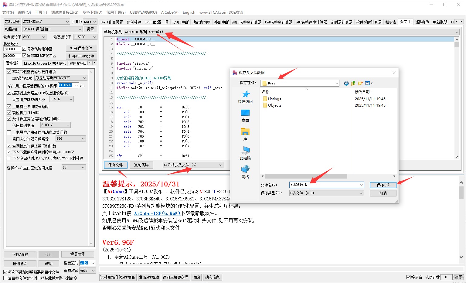

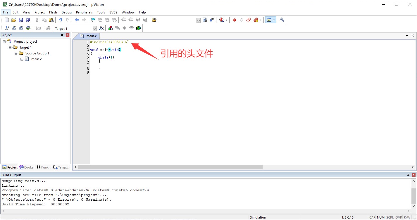

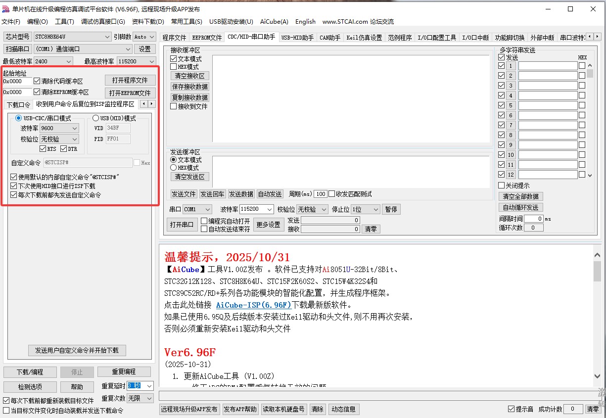

  2.  添加头文件  一般使用<>或者 “”,推荐使用“” ;
     1)、如何把头文件添加到工程中,在ISP软件中进行保存添加,方便快捷
      2)、main.C中引用头文件,并编写main主函数

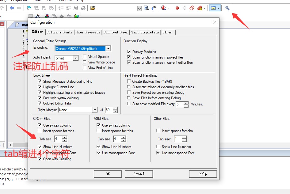

     3)、 tab键缩进4个四符,和注释乱码的设置
      4)、注释

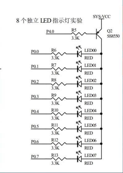

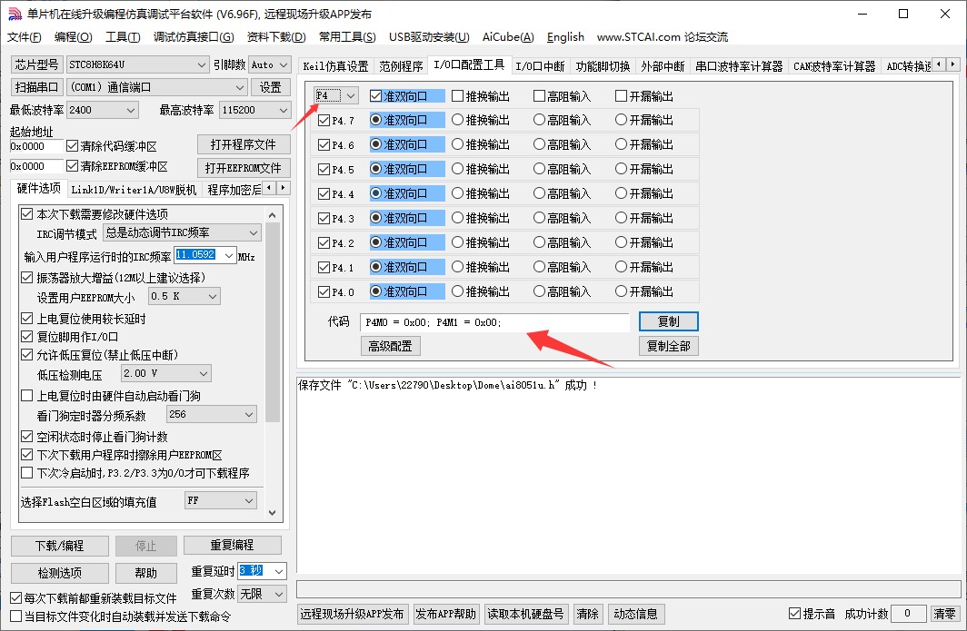

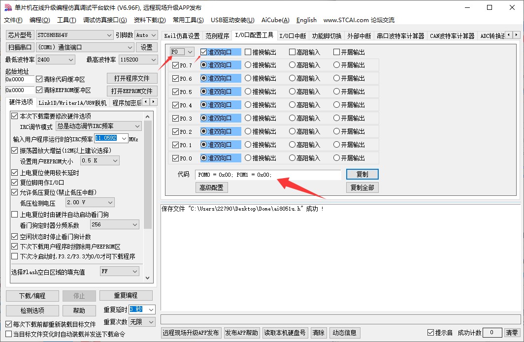

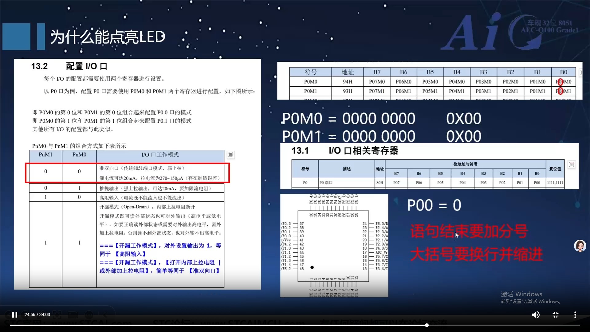

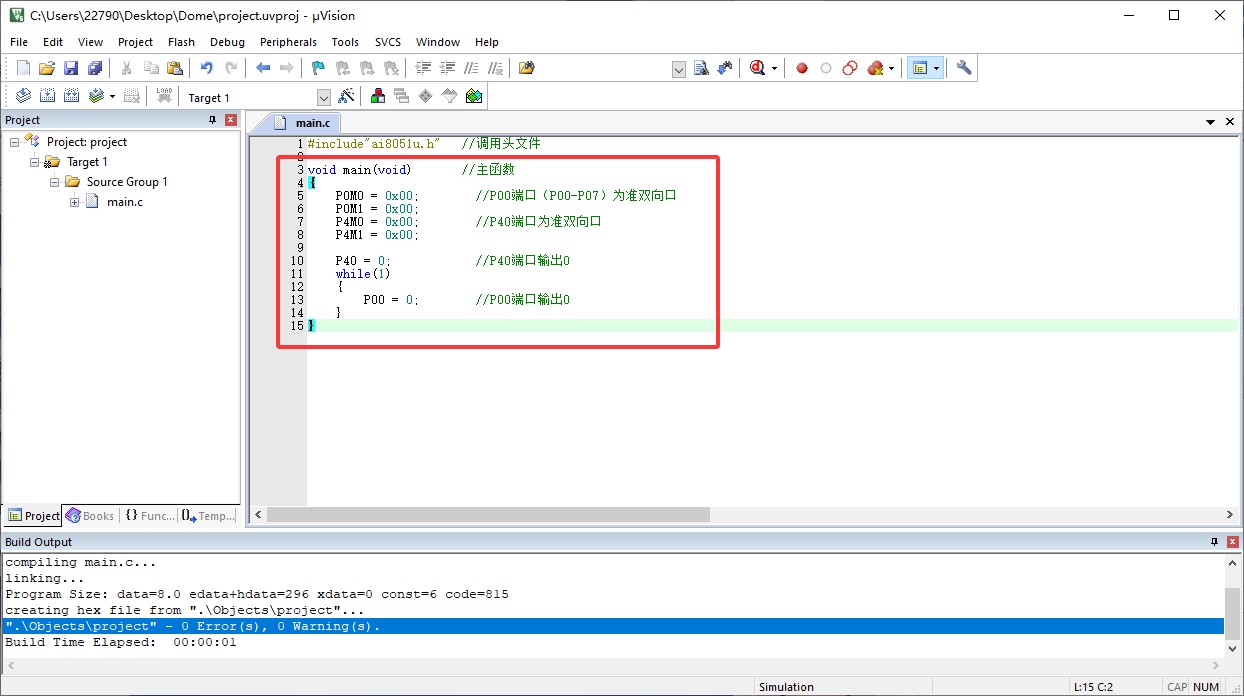

3. 编写点亮第一个LED指示灯代码;
    代码程序:每句话都必须一分号结束,
    控制LED指示灯的电路原理:
    单片机I/O口的配置:四种工作模式:准双向口 / 推挽输出 / 高阻输入 / 开漏模式;点亮LED灯选用准双向口
    使用ISP配置I/O端口:
  点亮LED指示灯的程序还是挺简单呢,信心倍增 ,继续努力

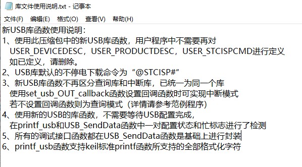

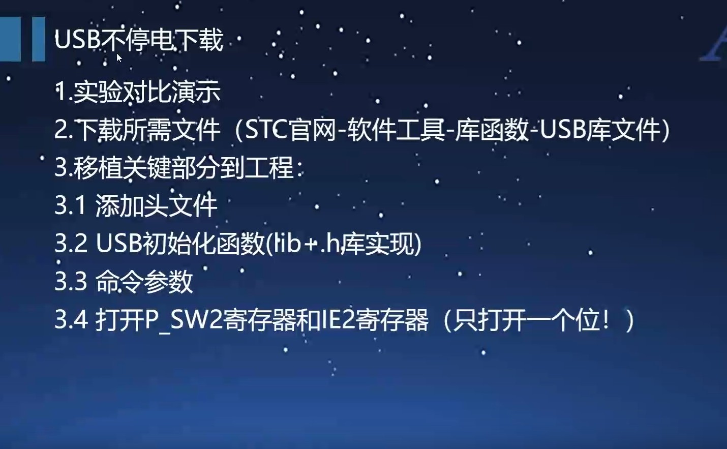

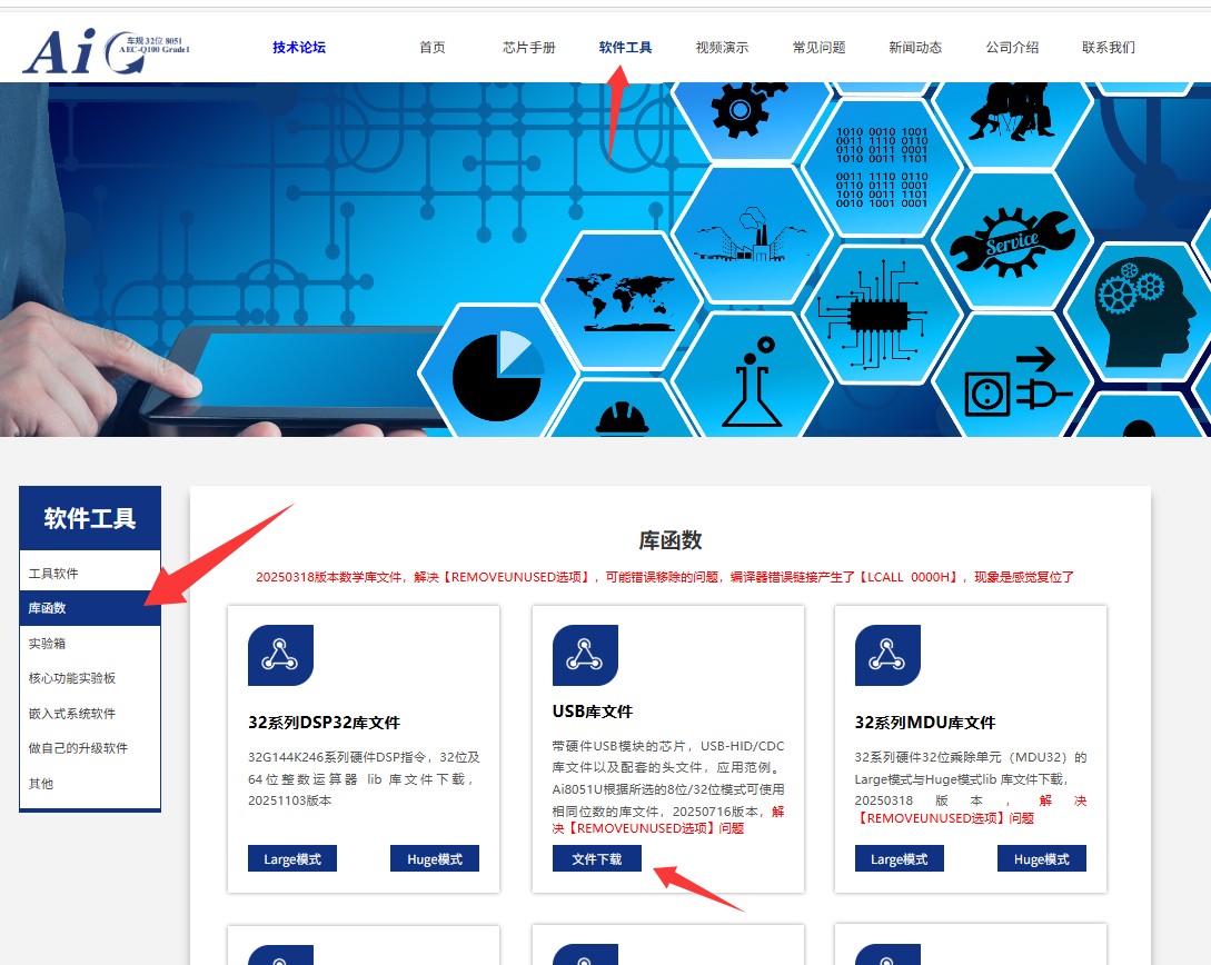

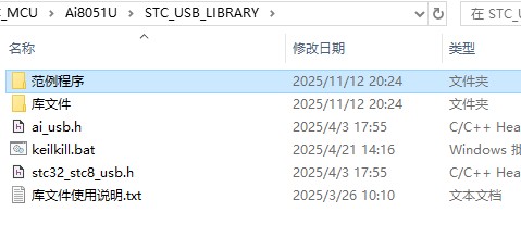

第四集 USB不停电下载【继续加深基础训练】:
1.实验对比演示:程序更新下载确实方便呢。

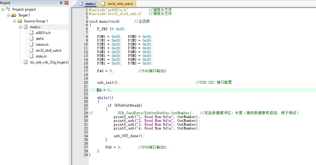

2.下载所需文件(STC官网-软件工具-库函数-USB库文件)
3.移植关键部分到工程:
  3.1 添加头文件
  3.2USB初始化函数(ib+.h库实现)
  3.3命令参数
  3.4打开P_SW2寄存器和IE2寄存器
(只打开一个位!)
