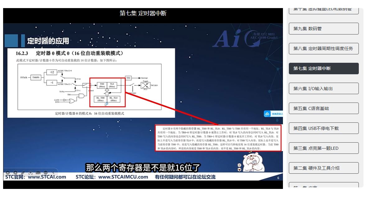

第七集定时器中断
在完成8051单片机定时器中断的系统学习后,我不仅掌握了一项核心的硬件编程技能,更在“理论理解 - 实践调试 - 问题解决”的闭环中,深化了对单片机工作机制的认知。这段学习经历打破了我对“定时”与“中断”的表面化理解,让我切实体会到单片机高效运行的底层逻辑,也沉淀下不少关于技术学习的思考。
最初接触定时器中断时,我曾陷入“概念混淆”的困境。定时器的计数模式与定时模式、中断的触发条件与响应流程、TCON与TMOD寄存器的位操作,这些知识点相互交织,一度让我难以梳理。比如在理解“定时器为何能实现定时”时,我最初误以为是硬件主动“计时”,直到通过电路图和时序图拆解才明白,其本质是对系统时钟分频后的脉冲进行计数,当计数值达到预设值时触发溢出,进而请求中断。而中断机制的核心价值——“打破顺序执行,优先响应紧急任务”,则是在对比“查询式定时”与“中断式定时”的实验中才彻底领悟:查询方式下CPU需持续检测标志位,浪费大量资源;而中断方式让CPU可专注主任务,仅在定时完成时被“唤醒”,这一点直接体现了单片机高效运行的设计思想。
实践操作是本次学习的关键转折点。从最初的“定时器0模式1实现1ms延时”实验开始,我就深刻体会到“理论与实践的差距”。按照教材代码编写程序后,LED闪烁频率始终与预期不符,排查许久才发现是忽略了“定时器初值计算需考虑中断响应时间”。教材中的初值计算公式基于理想状态,而实际中中断触发后的现场保护、程序跳转都会占用少量时间,需要通过多次调试修正初值才能达到精准定时效果。在后续的“双定时器中断嵌套”实验中,我又遇到了中断优先级配置错误导致的程序紊乱问题——将定时器1的优先级设为高于定时器0后,本应优先执行的定时器0中断被频繁打断,直到重新配置IP寄存器、明确中断优先级顺序,程序才恢复正常。这些调试经历让我明白,单片机编程绝非“照本宣科”,必须结合硬件特性和实际运行场景,才能写出稳定可靠的代码。
定时器中断的学习还让我对单片机系统的“资源分配”与“逻辑设计”有了更深入的思考。在设计“多功能计时器”综合实验时,我需要用定时器0实现10ms定时以更新秒表数值,用定时器1实现500ms定时以控制LED状态指示,同时保证主函数中按键扫描功能不被干扰。这就要求我不仅要掌握单个定时器的配置方法,更要学会统筹分配硬件资源:通过合理设置两个定时器的初值和中断优先级,让不同任务在时间上互不冲突;在中断服务函数中精简代码,避免因服务时间过长影响其他任务执行。最终实验成功时,秒表的精准计数、LED的稳定闪烁与按键的灵敏响应,让我切实感受到“结构化编程”与“硬件资源优化”的重要性——好的程序设计,是让硬件性能得到最大化发挥的关键。
回顾整个学习过程,我最大的收获不仅是掌握了定时器初始化、中断服务函数编写、优先级配置等具体技能,更培养了“硬件思维”。以往编写软件程序时,我更关注逻辑的完整性;而在单片机编程中,每一行代码都与硬件寄存器直接关联,一个位的配置错误就可能导致整个系统瘫痪。这种“代码即硬件操作”的认知,让我养成了“先分析硬件原理,再设计软件逻辑”的习惯,也让我明白,单片机开发的核心是“人与硬件的对话”,只有读懂硬件的“语言”,才能让程序精准控制硬件。
当然,我也清楚地认识到自身的不足:在处理复杂中断嵌套场景时,对现场保护的理解还不够深入;在定时器模式切换(如从模式1切换到模式2)时,对寄存器配置的时序把控仍需加强。未来的学习中,我计划结合串口通信、ADC采集等功能,设计更复杂的综合系统,让定时器中断在实际应用中发挥更大作用。
总而言之,8051定时器中断的学习是一段“破惑 - 实践 - 升华”的旅程。它不仅为我后续的单片机开发奠定了坚实基础,更让我懂得,技术学习从来不是一蹴而就的,唯有以理论为基、以实践为刃,在不断调试和反思中积累经验,才能真正掌握技术的核心,让冰冷的硬件在代码的驱动下绽放活力。
